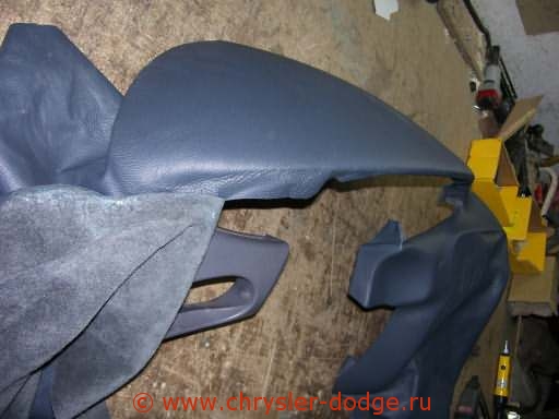

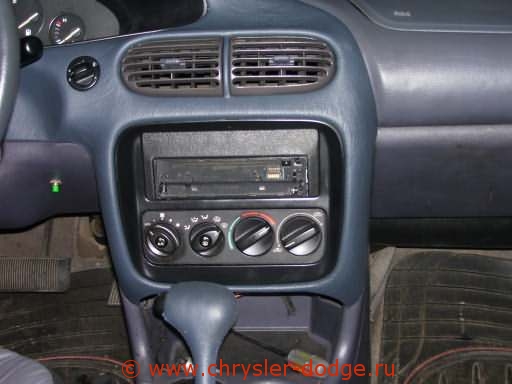

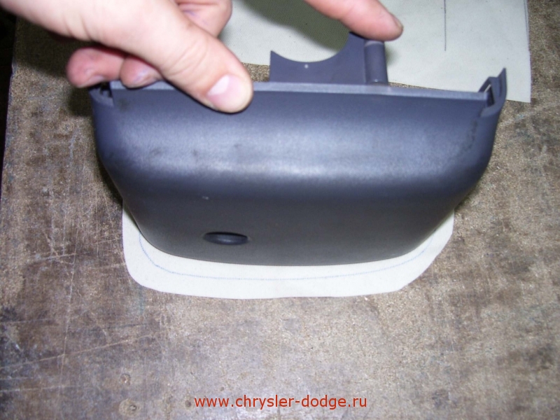

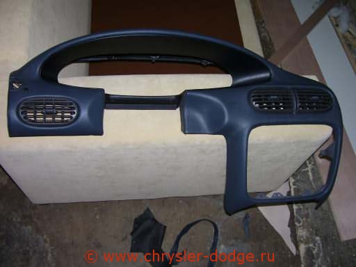

лопнула панель приборной доски
это вид изнутри уже починеный .фоты с наружи не сделал (забыл)

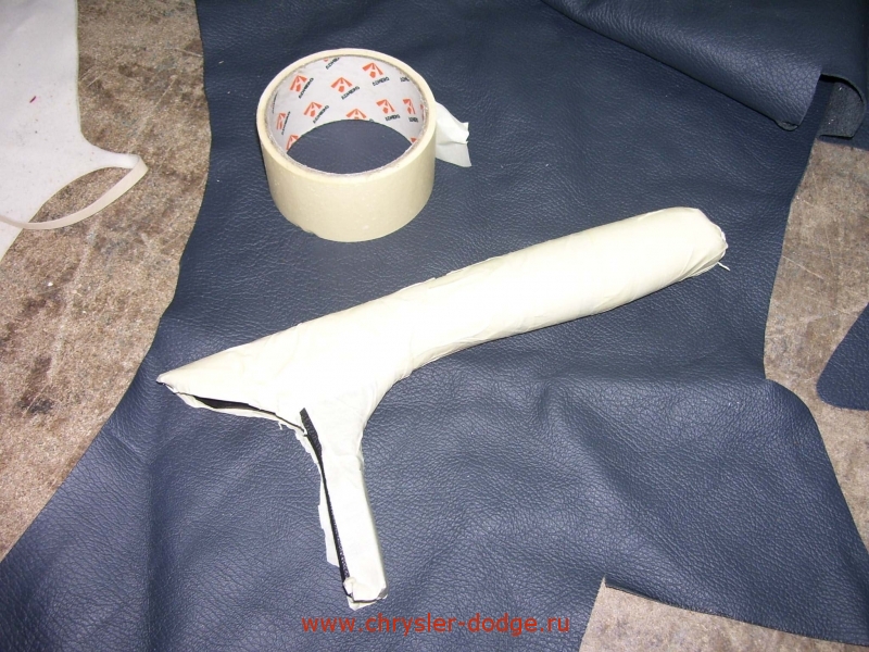

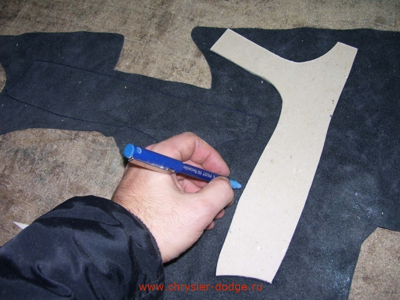

значит по порядку

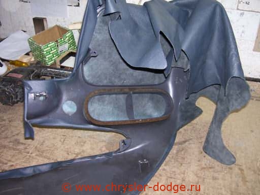

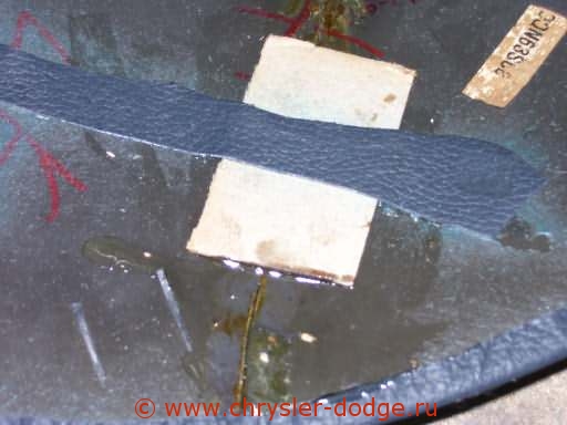

1. снимаем панель
красным помечено место съёма шурупиков и клипс

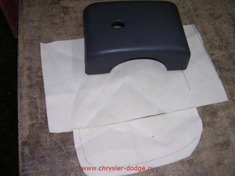

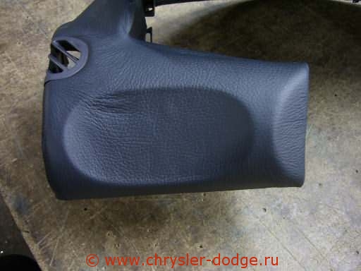

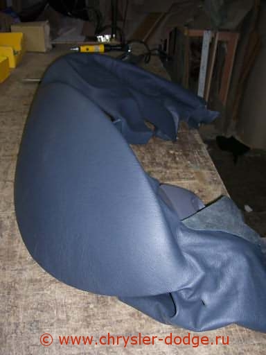

2.отмываем её от грязи
3. берём кожу и прикладываем на панель
4.начинаем клеить с головы панели как на фото
5.затем клеим левую часть
6.клеим правую часть

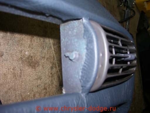

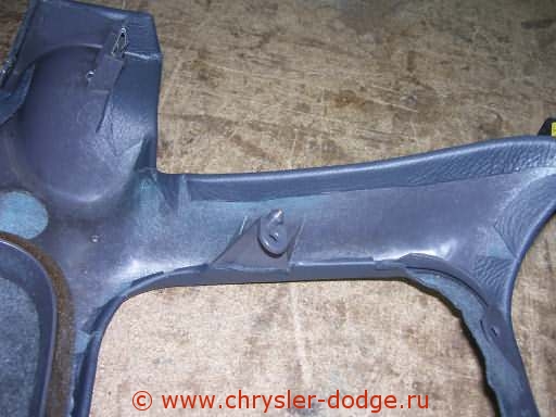

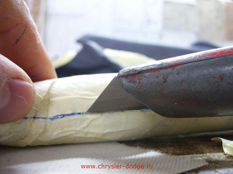

обрезаем края на 1.5-2 сантима больше что бы заклеить изнутри

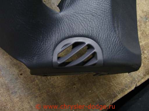

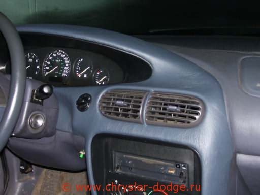

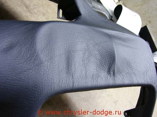

в"ноль" то есть в край обрезаем только под выключатель угла фар и вот под эту решоточку так как их накрывает и кожа не мешает им застегнуться
под внутрений пластик( тот что прилигает к стеклу спидометров) нужно обрезать внутри под бороздками так чтобы туда вставилась черная панелька
внижний части панели там где рычаги кондицианеров у меня получился шов (цельным куском не получилось обклеить) его просто приклеить встык
по углам окошка спидометров клейте очень аккуратно ,не делайте глубоких надрезо в избежании того что будет видно уголки надрезов после того как поставите черную панельку
ещё есть шов слевой стороны его тоже склеиваем встык и под крышку предохранителей обрезаем в "ноль"

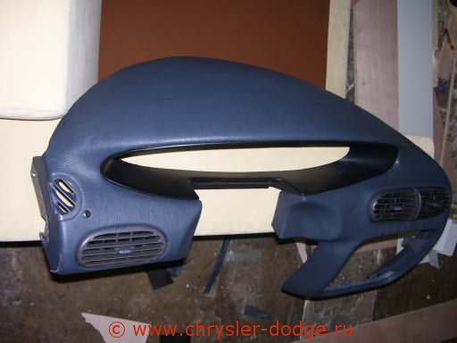

вот так это выглядит сделаным

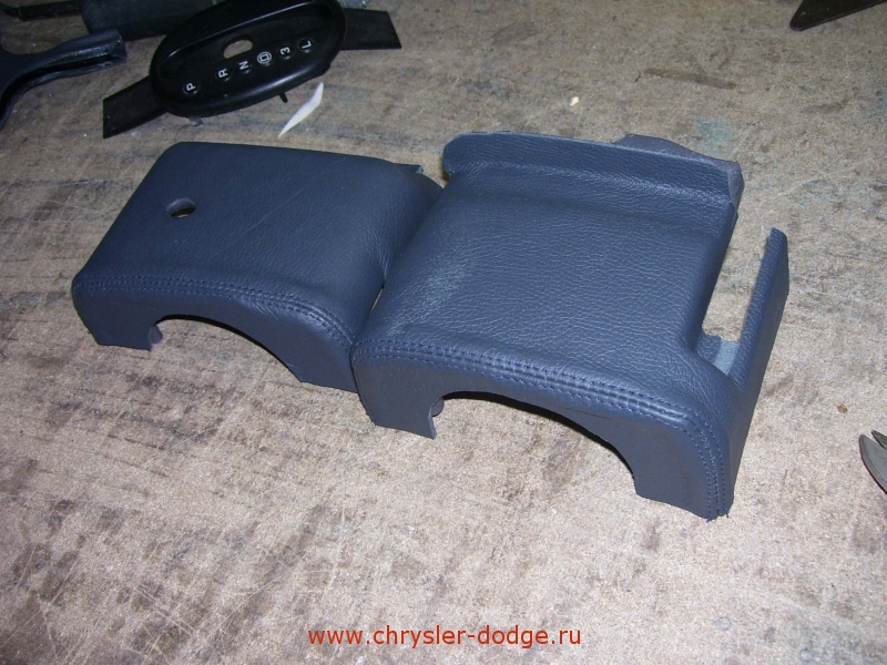

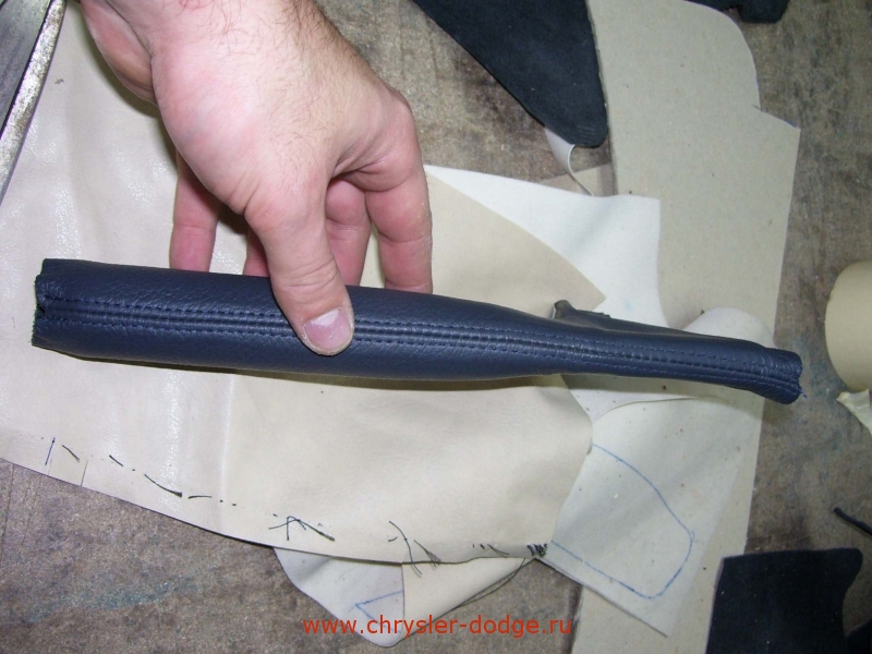

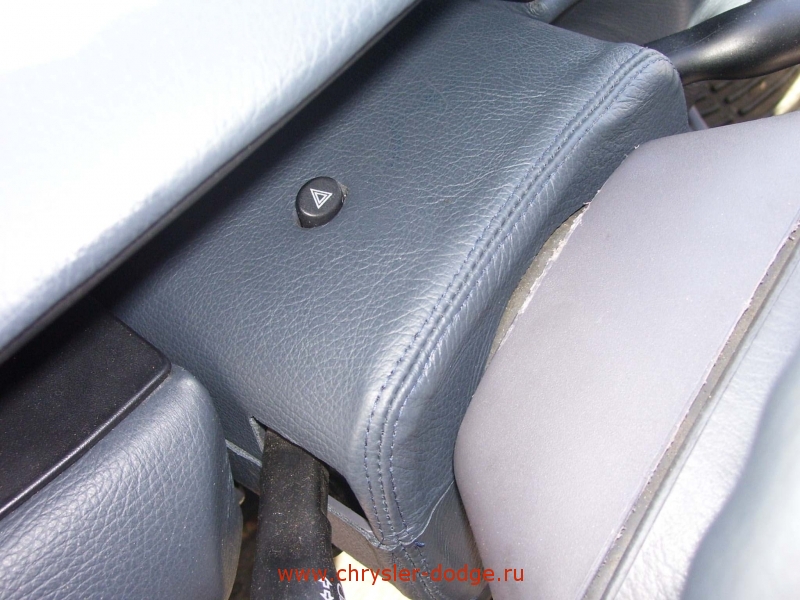

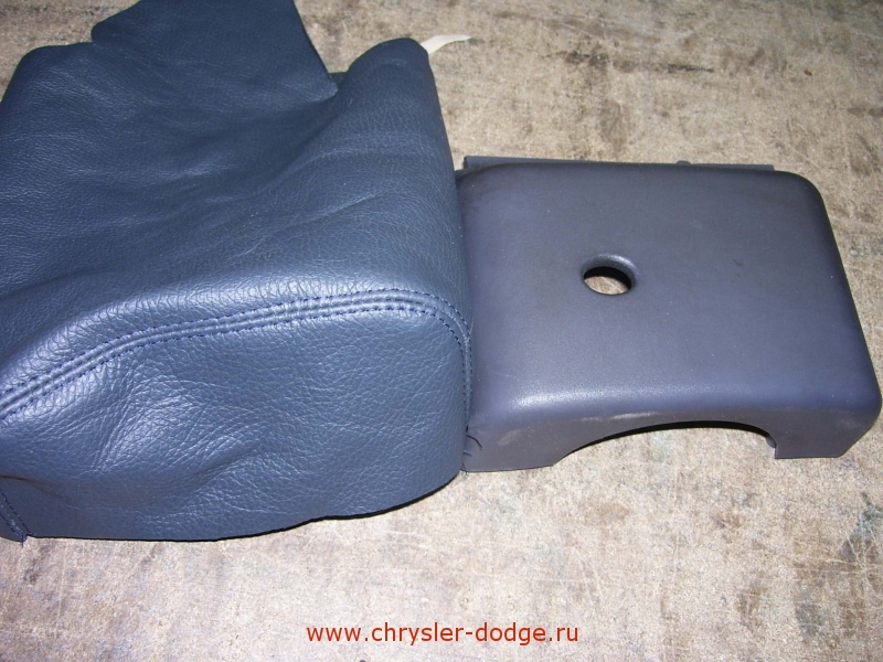

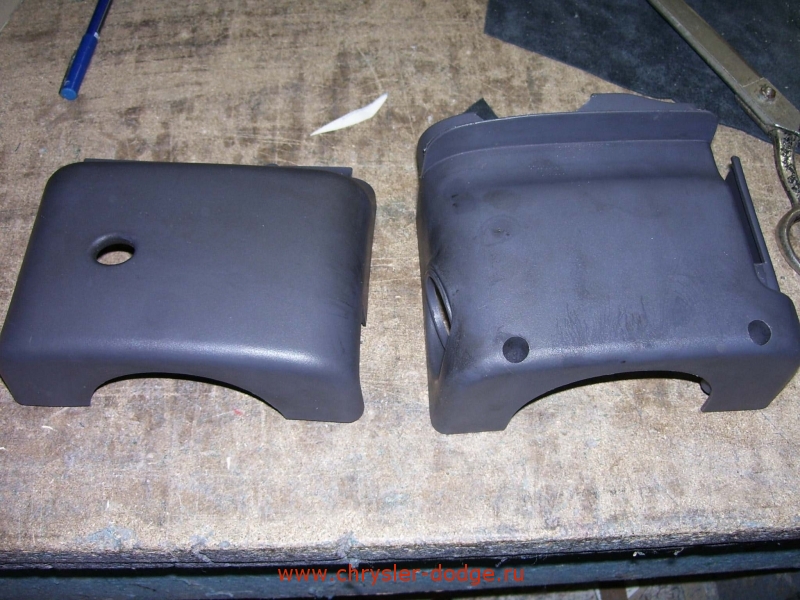

руль ,рычаг кпп,потолок ,ручки,подлокотник,стойки можно посмотреть тут и тут

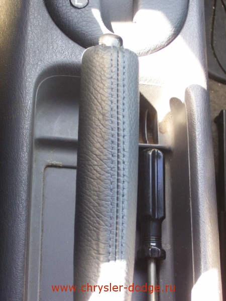

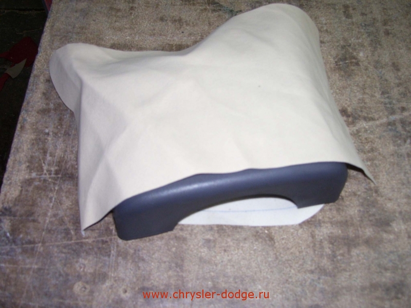

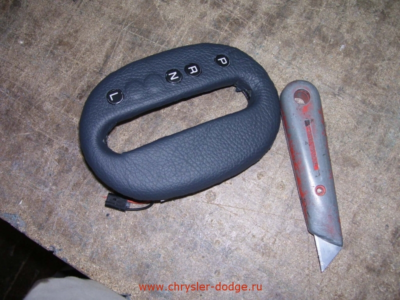

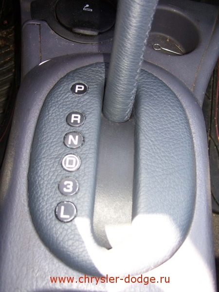

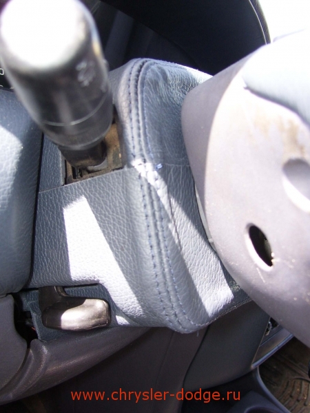

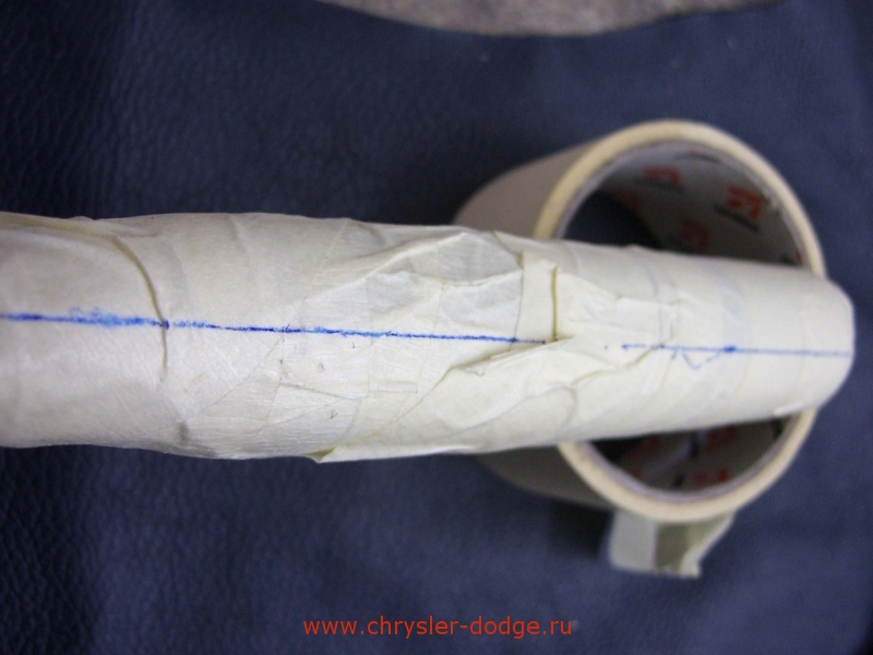

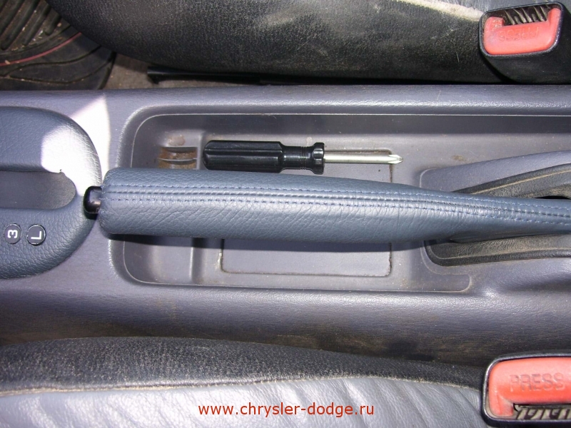

не ранее чем ,вчера 22.02 .2008г. было обтянуто несколько предметов: ручка стояночного тормоза,рулевая колонка,и шиток ручки АКПП .далее только фоты .за подробностями писать вопросы.

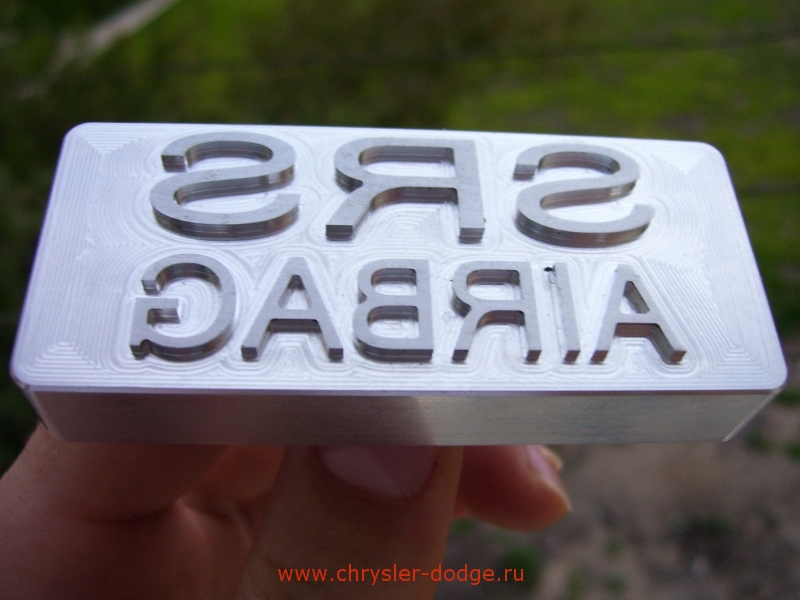

следующий шаг в выходные подушка безопастности на руле , обешали принести вот это

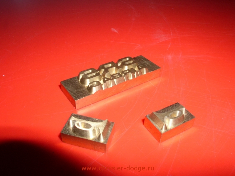

сделаю теснение , а лого буду вышивать. ждите обнавлений

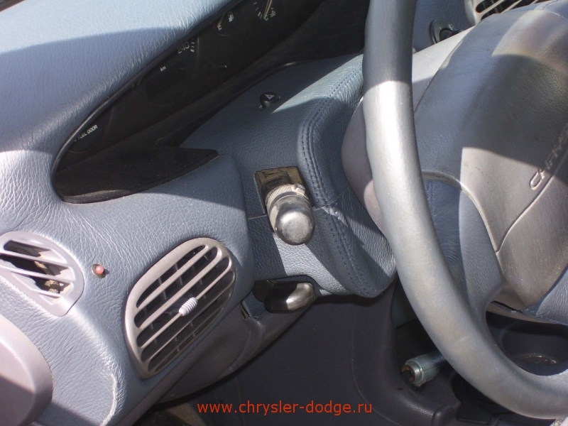

а чо за кнопочка зеленая под рулевой колонкой справа?

открытие багажника , уменя тросик порвался , так я эл.моторчик поставил тот что в дверях на замках стоит

Зделана неплоха Вот только те места что отмечени и вклеини в стык так и остались видны Насколько я понил кожа нешилась
Сваи впечатления непортятса замечая ети косечки - всётаки приборка ана всегда перед глазами
мелкие косяки на панели не видны пока их не покажешь их реальная величина с голвку спички и по цвету не различимы ,а в низу воопше не видно там панелька как бы подвернута вперед, а сбоку дверью закрывает. шить не стал так этозанимает много время (крой ,подгонка ,шитьё) а нужно было сделать.весь процесс от снятия до постоновки назад с 2 перекурами занял 3 часа.

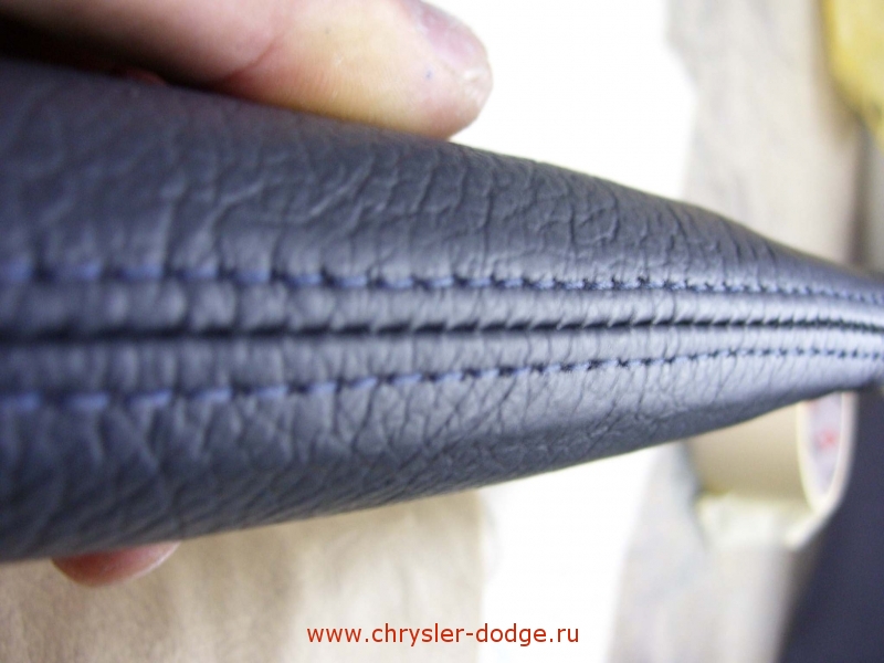

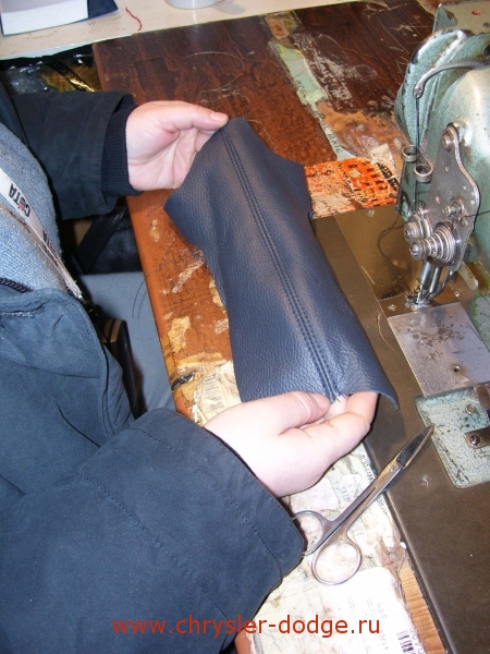

То что называют косячками, я , немного понимая тему - скажу что их действительно не будет видно. Это фото.
А так-же если б было время понятно сделал бы еще аккуратней. Для себя чаще халтуришь.

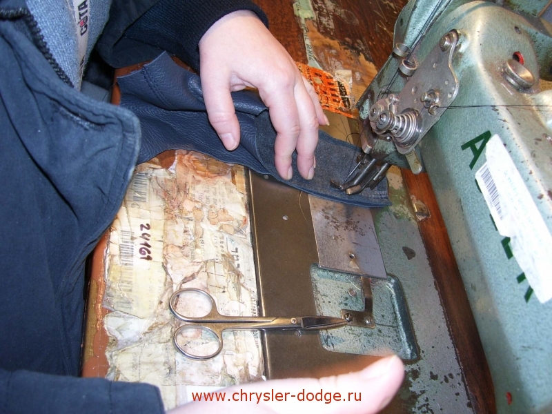

со швом -- особая УВАЖУХА! Как на заводе. а дырочки под иглу заранее подготавливал ?

Гость_arkadion_*
сообщение 11.1.2008, 13:59
Сообщение #11
Гости
Цитата(Mr.IKS @ 11.1.2008, 11:39) *
Супер!!
Мой поклон. Проделанная работа дорогого стоит. Руки золотые.
у меня обшито ниткой на машинке -особенность этого шва,если шить "бейсбольным" то можно просто на машинке без нитьки дырочек наделать .если машинки нет то есть специальная приспособа портняжная(не знаю как называется) там колёсико с зубчиками,проводиш где нужно разметить и остаются меточки.можно на крайняк вилкой-но это крапотливо.но если уж совсем рукастый то можно и наглаз !

вопрос со-клубням : сколько может стоить клише как на последней фотке в России.
Ну готовых таких тут конечно не будет, а на заказ изготовить... Производство в России вещь не предсказуемая. Сталкивсаясь периодически с аналогичными задачами на практике, могу сказать лишь, что диапазон цен - от литра спирта до пары штук баксов. Да и спецов в наши дни уже поискать надо. Кстати, какие условия тиснения: температура пуансона, давление? Может альтернативу найдем...
температура не кретична примерно до + 200 ,думаю любой люминий выдержит .давление от руки через рычаг ,замерять не знаю как ,думаю примерно кг. 10-15 на эту площадь. пробовал делать по этим параметрам жетоном ментовским ,оттиск получается отменным, а если ещё зажигалкой подкаптить то и ещё черный выходит , и не смывается. за пузырёк и дажу тройку я бы взял,но весь фокус что нужно это переправить в Израиль. наши -сука умельцы (израильскии) хотят как раз таки, чуть ли не штуку $ за такую хрень (жлабьё буржуйское) хоть самому сидеть надфелями точить!

alkuz
сообщение 23.2.2008, 17:00
Сообщение #17
Очумелые ручки КК
Иконка группы
Группа: Модераторы
Сообщений: 1 635
Регистрация: 15.7.2006
Из: Саратов
Пользователь №: 3 580
Ну 200 это уже немало. если рассматривать вариант отливки разовых штампиков из легкоплавких материалов. Переправить к вам не проблема. Нужно немного "покапаться" в функционирующих производствах. Может кто и возмется...
Вот кстати подходящая тема: http://www.thg.ru/howto/3d_modelling/index.html
Хорошая тема... я эти технологии знаю - было время занимался стендовым модедизмом. А у приятеля, который по прежнему этим серьезно занимается дома фрезерующий ЗД плоттер стоит, но вот только материалы обрабатывабтся не жесткие... Тут реальный ЧПУ нужен.
