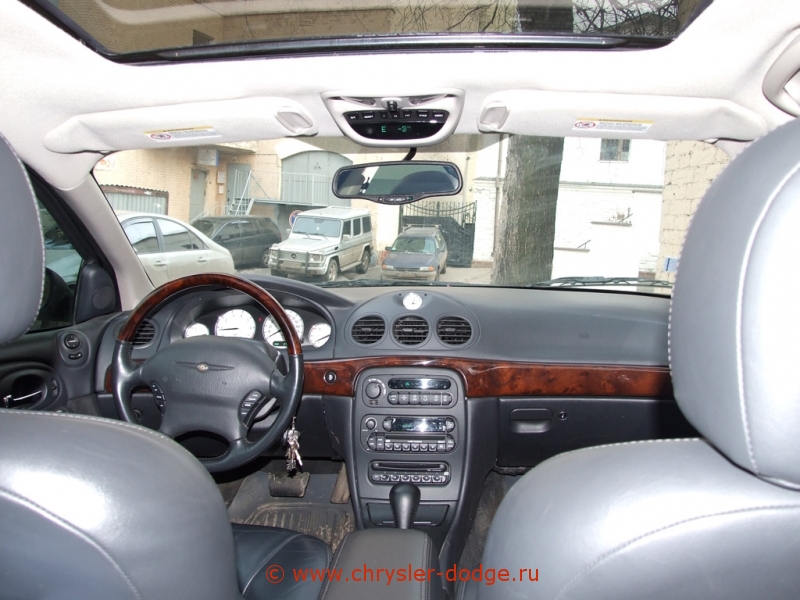

Итак наконец свершилась мечта идиота
купил я себе деревянный руль от 300 м 2001 года
после долгих мучений и ожиданий на почте я его получил, теперь стоял вопрос - подойдет или нет?
никто мне ответить не смог на этот вопрос- поэтму проверяем все на себе
1) Отключаем АКБ
2) Выкручиваем руль вверх ногами
3) Теперь надо снять кнопки круиза, для этого берем торкс на 15 и откручиваем их и отключаем разъемы
4) Итак мы получили доступ к креплению аирбега
самое страшное для меня было его снимать, как бы в морду не сработал
он прикручен двумя винтами тоже под торкс
откручмваем их и снимаем аирбег, отсоединяем от него 3 разъема
5) Дальше откручиваем центральный болт, который крепит руль
6) Теперь самое сложное - снятие руля! Просто руками он у меня не снялся, поэтому в РУСИ был куплен съемник подшипников (110 р)
При попытке воспользоваться им - стало понятно, что его лапки очень тостые - пришлось взять болгарку и подогнать так как надо.
на рисунке показано что надо было отрезать
Берем съемник, устанавливаем его на руль, предваритльно наполовину ввернув болт, в него и упираем центральныу шпильку
7) Итак руль снят, на нас смотрик тот самый клок спринг, на нем написано и желательно это соблюсти - НЕ КРУТИТЬ его без руля
dirol.gif Ставим новый руль, криво его поставить не удасться, так как одна бороздка гораздо шире
9) Закручиваем центральный болт и собираем все обратно, подключаем аирбег, и собираем все в обратной последовательности
10) Все готово - результат
С Уважением Константин

Именно так были сломаны несколько рулей(типа я очевидец).
Хотел бы предостеречь всех от подобного снятия.
Тем более,что съемник,прописанный в мануале,годится для съема всякого разного в вашей машине.
А стоит он недорого и продается во многих местах...

аир бег отключается снятием минусовой клеммы, потом уже снимаете руль.

У ТС я так и не понял, зачем он переворачивал руль верх ногами.Колёса так точно ровно стоять не будут.
