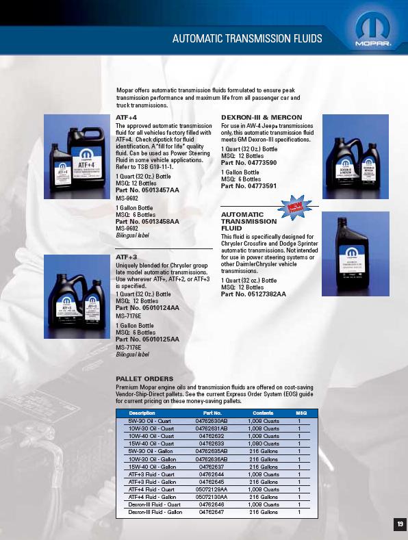

- - Randoom   Может пригодится кому - таблица масел в трансмисси...   25.2.2008, 15:55
