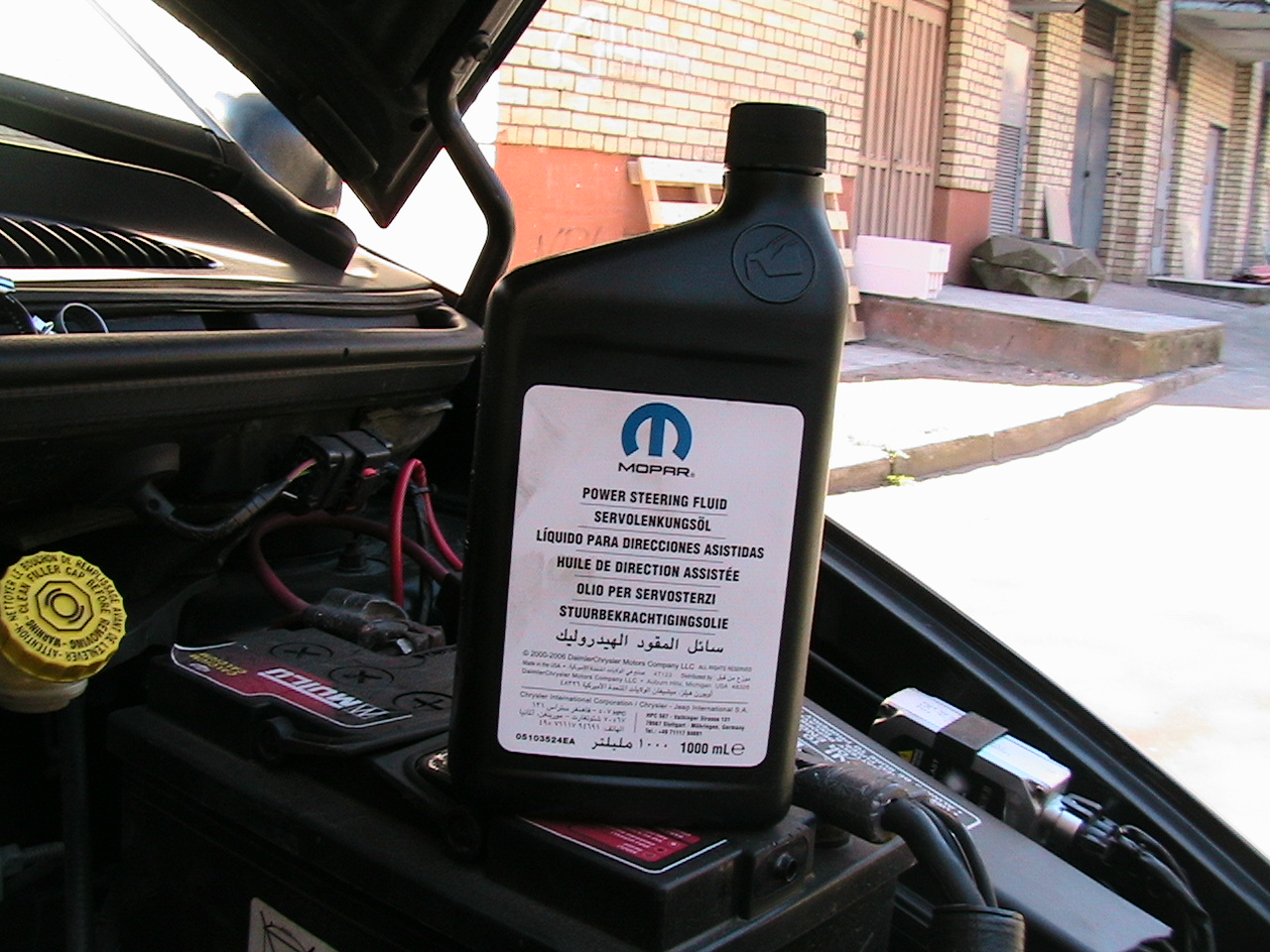

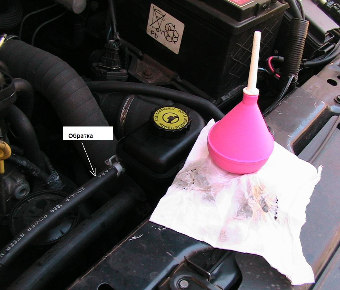

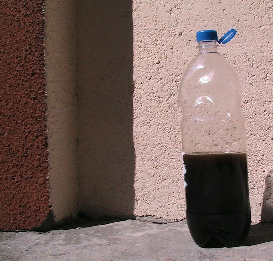

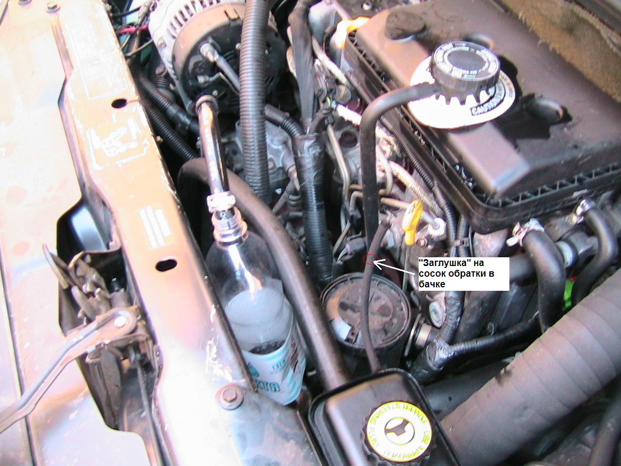

- - kMike   В выходные поменял жидкость. На моем вояджере в ба...   22.10.2007, 21:34
