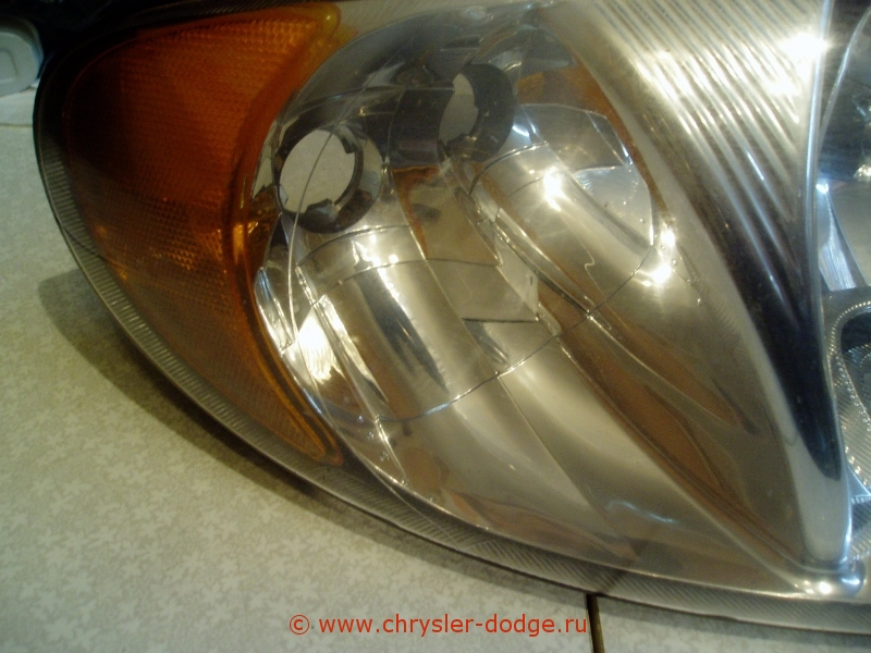

Вот наша фара до переделки

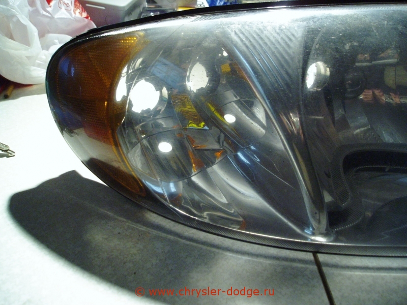

- - KrANic   Спасибо большое. Переделал как тут сказано - всё р...   28.5.2009, 7:43
- - vbsend   Переделал и свое авто. Прикольно получилась. Добав...   30.6.2010, 8:38
- - vbsend   Блин... попался какой то бракованный патрон. в рез...   15.7.2010, 12:08
