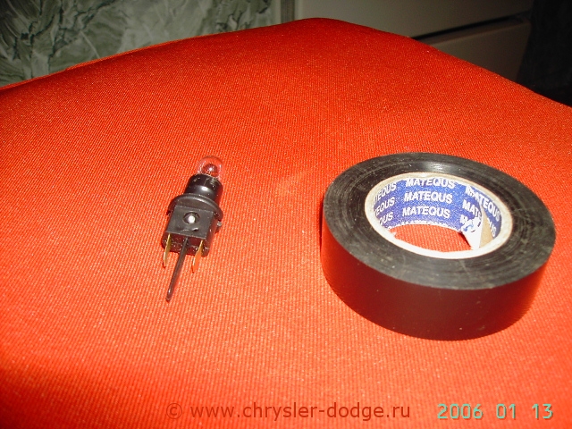

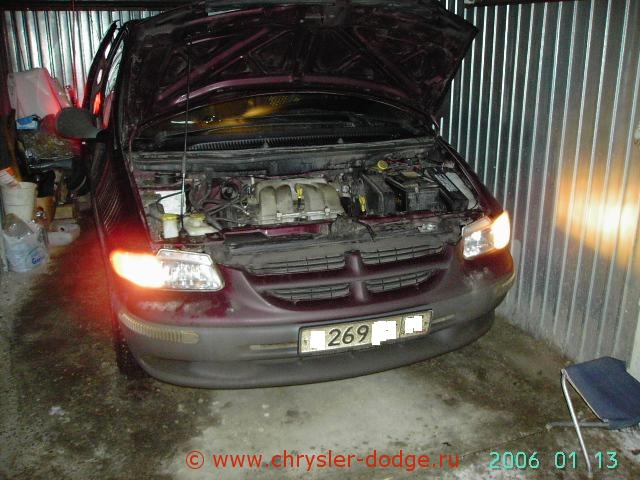

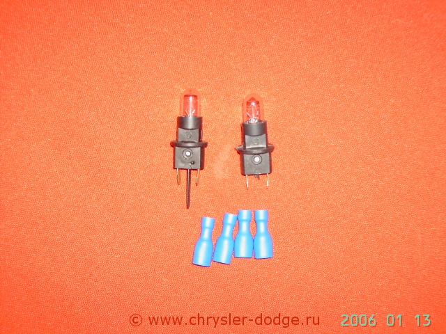

Были куплены 2 патрона от Тазика под бесцокольную лампу, 2 лампы под эти патроны и 4 шт МАМ. :oops: lol.gif lol.gif

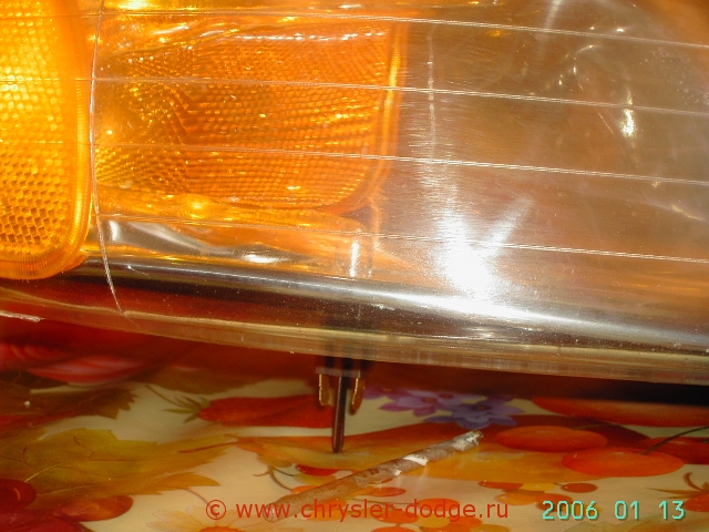

Далее высверливаем, под размер патрона, дырочку снизу. По совету IgorN, дырочка высверливалась по отливу (выпуклость) существующему снизу фары. Правда на одной фаре он был, на другой нет. Не фоткал, потому как увидеть можно тока глазками. :( :(
Первоночально сверло брал самоё маленькое для надёжности, так как сначала нуно просверлить корпус, а затем отражатель. И после расширял отверстие,увеличивая размер сверла.
Получилось так:
Существует проблемка:

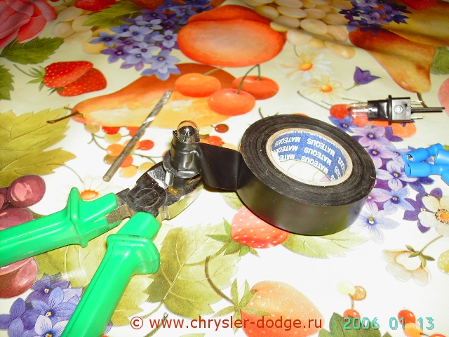

После того как отверстие соответствует размеру патрона. Нужно очень аккуратно, убрать заусенцы на отражателе, во избежании явного колхоза. diablo.gif diablo.gif
И нужен хороший пылесос (не авто), обошёлся домашним.
После того как отверстие соответстует патрону, для надёжности обмотал патрон изолентой, чтобы поплотнее входил и держался (патрон однако не задний с ушками :( :( )
Лишнее (от лампы) ножничками отрезаем.
И ставим в фару:
Так как являюсь сторонником всё рубить и резать diablo.gif :smt065 lol.gif

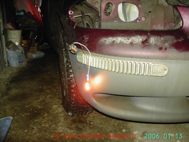

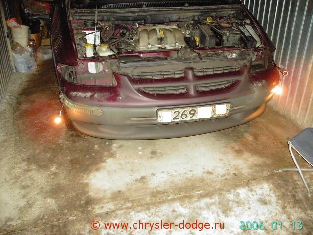

(ломать не строить lol.gif lol.gif ) и любителем скрутки, а не пайки или обжима. Тестером (ессесно самым простым) находим необходимый провод, ПЛЮС-габарит, на контактной колодке (габарит-поворотник) и рубим его к едрене фене (не забывая оставить хвосты, вдруг отменят енти правила?! dirol.gif shok.gif lol.gif ). И скручиваем уже подготовленные проводки с "МАМАМИ". К МИНУСУ просто врезаемся. И проверяем работу ламп.

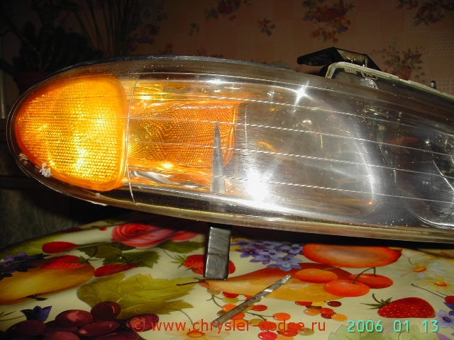

Проверив работу габаритов, устанавливаем в фару новые патроны, предворительно смазав(немного) отверстие на фаре герметиком (использовал чёрный). Герметика не бойтесь, лично сёня доделывал задние фонари, патроны отошли без проблем, а сажал на герметик и прошла с той поры почти неделя.
ВАЖНОЕ Контакты на патроне разогните заранее, иначе не установить фару shok.gif , делал уже в потёмках, по...мучился aggressive.gif diablo.gif .
Получилось чудненько, на мой взгляд. Осталось подкупить жёлтые лампы повортоников (родные сзаду стоят).
Сложным для меня было на второй фаре высверлить отверстие в том же месте что и на первой. Но "судьба злодейка" в "пятницу 13-го" сыграла злую шутку. На второй фаре получилость без отступа от вертикального отражателя, и лампа светит ярче diablo.gif зараза. Но при близком просмотре, в зеркальном отражении dirol.gif dirol.gif и не видать.
