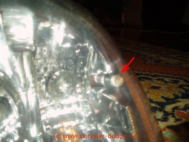

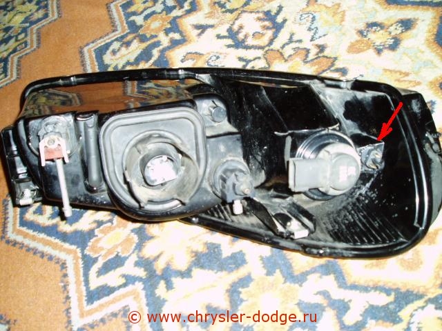

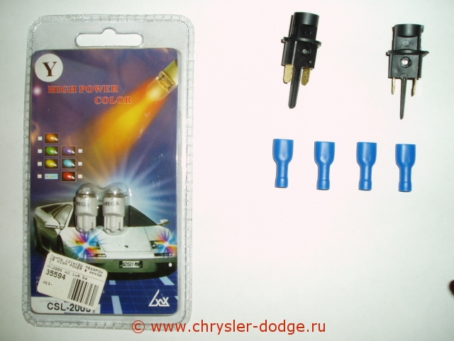

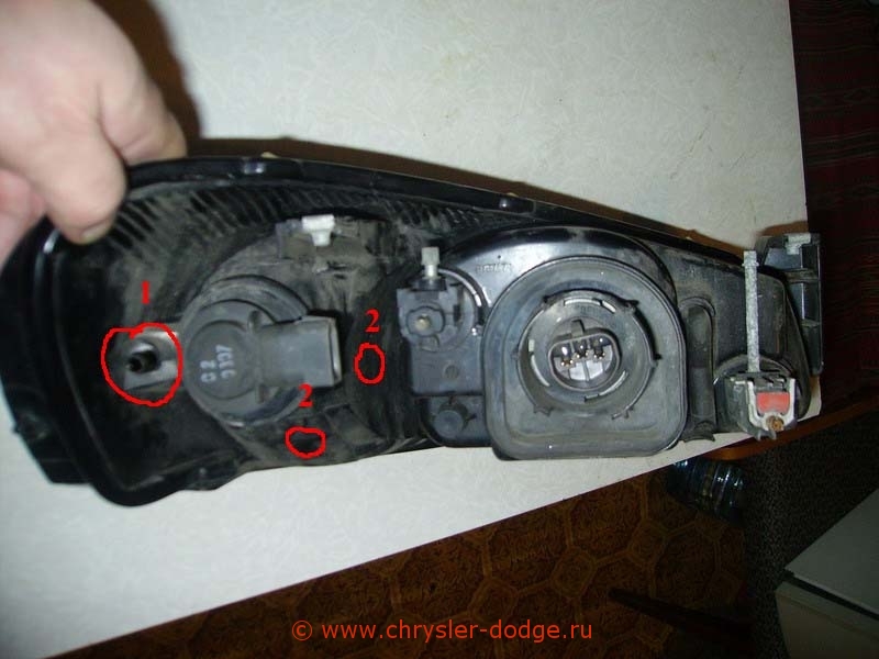

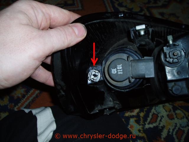

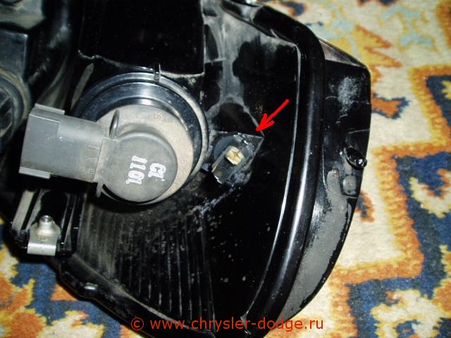

Цитата(Serg) Вот и у меня встал.... такой вопрос как можно переделать ПЕРЕДНЮЮ оптику, дабы по полной удовлетворить гайцев.
Итак, на сегодня известны 3 способа переделки передней оптики: 1. Способ a la Black_LX Обламываем/заклеиваем скотчем контакты нити габарита на лампочке 3157NA и идем пить пиво! Все! В плюсах: нормальный, яркий, "янтарный" поворотник, впрочем, как и был. В минусах: полное отсутствие габаритного освещения. Не сильно заметно при постоянной езде с ближним светом, но все-таки - это большой минус. 2. Способ a la Old Chap Обламываем/заклеиваем скотчем контакты нити габарита на лампочке 3157NA. Покупаем патрон и белую лампочку от повторителя на 8-ку/9-ку и засверливаем в место на фаре по выбору. На рисунке эти места помечены цифрой "2". В плюсах: нормальный, яркий, "янтарный" поворотник, впрочем, как и был. В минусах: слабый свет габарита, ибо лампочек такого мелкого формата не бывает мощнее чем 5W. Безвозвратная, хорошо заметная, порча отражающего слоя под дырку для патрона. Большой минус. 2. Способ a la Serg Обламываем/заклеиваем скотчем контакты нити ПОВОРОТНИКА на лампочке 3157 (без букв, то есть белой). Покупаем патрон от перчаточного ящика на 5-6-7 модель Жигулей и желтую минигалогенку на 21W и засверливаем в место на фаре где стоит трубка вентиляции фары, то есть попадаем в "желтую" зону рассеивателя. На рисунке это место помечено цифрой "1". В плюсах: хороший свет габарита, впрочем, как и был. Яркий поворотник по ГОСТу. В минусах: тоже порча отражающего внутреннего слоя, но МИНИМАЛЬНАЯ и трудноразглядимая! Так как вент.отверстие там и так есть.
Жду ваших мыслей и высказываний. Ну вот собсно что получилось: Набор колхозника
Лампы жёлтого свечения светодиодные по 10W. Отверстие под патрон сверлил ровно 12мм. Мини галогенок по 21W не нашёл Как и предполагал, при мигании, свет рассеевается и на отражатель габарита. Мощности ламп имхо маловато. Есть ещё один баг, поворотники стали мигать намного быстрее, как будто перегорела спираль на лампе. Думаю надо ставить сопротивление, но пока не высчитал номинал. На одну фару "под ключ" ушло 40 мин. без пива :D :-D Кста! С родной лампы (жёлтой штатной) просто смыл лак смывкой для ногтей- у жены спёр. Больше с ней делать ни чего не надо. От её разъёма откусываем КОРИЧНЕВЫЙ провод и лепим его на "колхоз". |

Отлично, Alex. Буду делать также, только все таки найду Osram минигалогенки. Кстати смотрел на сайте КЭМПа - в одном из магазинов нашел по 65 рублей. А как с вентиляцией фары, дополнительно отверстие не сверлил ? :-D

Цитата(RS) Отлично, Alex. Буду делать также, только все таки найду Osram минигалогенки. Кстати смотрел на сайте КЭМПа - в одном из магазинов нашел по 65 рублей. А как с вентиляцией фары, дополнительно отверстие не сверлил ? :-D
Да!!!!!!!! Я всё выкинул и поставил эти мини галогенкина 21w, но под цоколь- других, безцокольных не нашол(соответственно и патроны поменял)! При этом дырки должны быть 10мм.!!!!!!!!!!!!!!!!!!!!!!!!!!!!!!! Галогенки просто белые- смотрится СУПЕР! Мигают с штатной амплитудой. НЕ ЗАБУДЬ!!! ГАЛОГЕНКУ НАДО ОБЕЗЖИРИТЬ СПИРТОМ!!! И НЕ ТРОГАТЬ РУКАМИ КОЛБУ!!! Серёга был прав на счёт галогенок. Серёга, тебе респект!!! Этот вариант, имхо, самый лучший! P.S. Вентиляция есть в противоположном конце фары. Сегодня ездил весь день- ни чего не запотело :-D |
