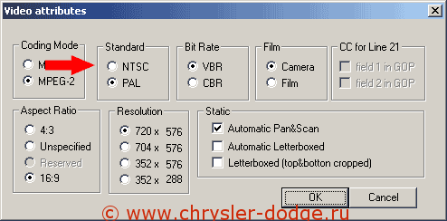

Любые диски удается переводить из PAL в NTSC через NERO 7 premium.
В закладке меняется лишь PAL на NTSC регион АМЕРИКА это важно.
Диск перекодирует за полчаса.

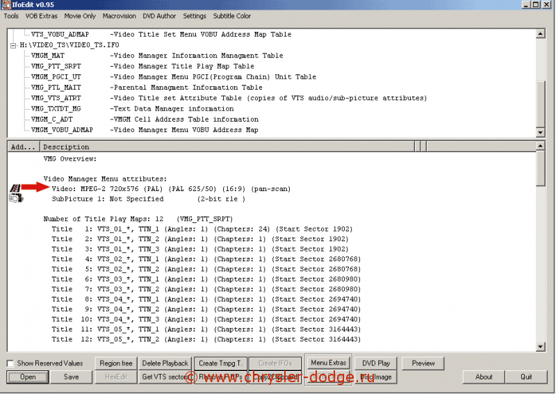

Цитата(Arty @ 21.8.2007, 15:59) *
Если есть желание повозиться - попробуй следующее. Берется прога Ifoedit (взять можно тут http://download.videohelp.com/download/Ifoedit0971.zip)
1.Переписываешь DVD на винт - полностью папку VIDEO_TS (лучше для этой цели юзать DVDDecrypter)
Удаляешь в папке VIDEO_TS все файлы с расширением BUP (это резервные копии файлов IFO)
Открываешь в Ifoedit файл VIDEO_TS.IFO и видишь примерно такое
Два раза щелкай на строчку с надписью PAL - вылезет примерно такая таблица
Меняй там PAL на NTSC. Сохраняй (SAVE)
ТО же самое проделай со всеми остальными файлами с расширением IFO
Теперь копируешь все файлы с расширением IFO в точно такие же, но с расширением BUP
После этого можно попробовать записать новый DVD диск в НЕРО и если DVD смотрит только заголовки информационных файлов, а не анализирует структуру самого файла - то может и заработать.
