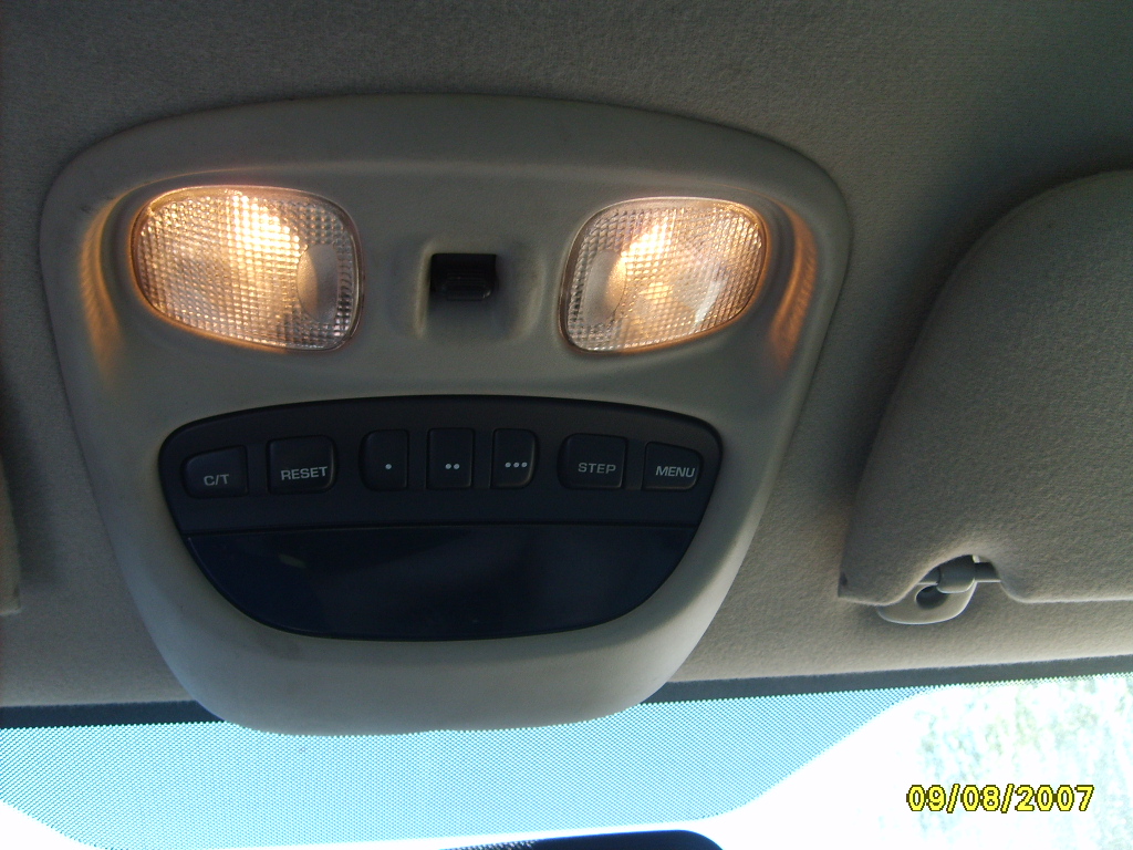

Доброго времени суток!!! Вот и мой небольшой отчетец по установки компа
Комп был взят с Jeep Grand Cherokee 2004г
Вот каталожный номер

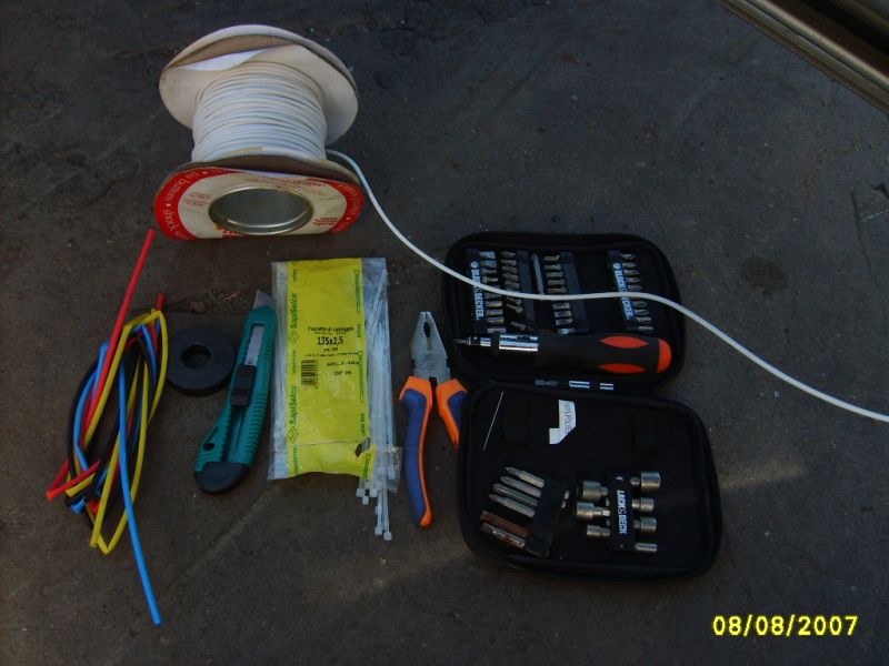

Вот это понадобилось для установки
Далее как у всех вырезаем нужные размеры. Спасибо моему коллеге Олегу за предоставленную помощь
Как описано у Serg ему огромное спасибо.
У меня немного другие провода а это:
1 Фиолетово-Желтый
2 Розовый
3 Черно-Ораньжевый вместо черно-зеленого
4 Бело-Сений
фиолетово/жёлтый от разъёма на нижний правый контакт разъёма (на фото хлорик синий), а Сине/белый левый верхний контакт, На фото, ( хлорик желтый )
И вот он результат
Осталось только разобраться с зеркалом заднего вида и его соединение с компом так как он имеет непосредственный выход с компа, я так думаю unknw.gif

А можешь вывесить общую фотку установленного компа? Или он выглядит один-в-один как родной Треповский?
Стоит ли обсуждать ценность чьего то мнения? Меняется ли для окружающих ценность мнения оттого, что оно моё?
Нет. Ценность всех мнений одинакова. Просто они в разной степени бывают верными.
© Serg '2012
Перейти в начало страницы
+Цитировать сообщение
Гость_zuich_*
сообщение 9.8.2007, 12:15
Сообщение #9
Гости
Вот пожалуста
