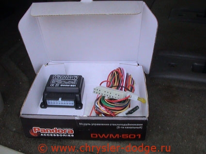

Купил оный блок, причем не на ебау, а у дилеров, конкретно в Autoset в Бибирево...ну у них на сайте и адреса и цены присутствуют.

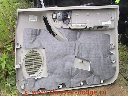

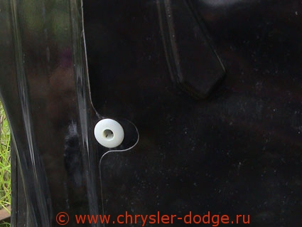

Снял обшивку двери
По стрелке снять облицовку боковую низа стойки...тоже легко!

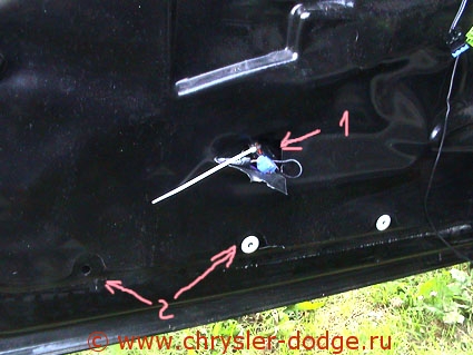

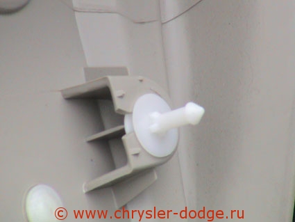

Снимается тяжко, думал сломаю, но нет, там просто такие клипсы тугие, начинал с нижнего левого края, и по часовой..как ток не пошло, начал с другой стороны, тяжело но все отстегнулось..вот они клипсы
Дверь
Обшивка
Клипсы могут вылезти полностью, а могут и нет цифра 2
Но это без разницы, назад застегиваются одинаково, и сломать по-моему тяжело!
Отсоединяем тягу замка выщелкнув ее и потянув вниз....легко
Все ...обшивка снята!

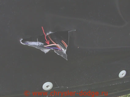

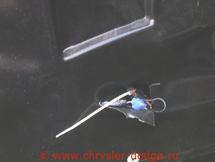

Далее находим и спаиваем чемонданчиком управляющий провод на ЦЗ
Находится внизу двери и идет к самому замку, (немного взрезал обшивку (типа резиновой пленки) чтоб удобнее было соединять)
У МЕНЯ ЦВЕТ этого УПРАВЛЯЩЕГО ПРОВОДА КОРИЧНЕВЫЙ-БЕЛЫЙ
(В момент закрытия с ключа - скачок +12 Вольт...ПРОВОД ПЛЮСОВОЙ!)
Протягиваю его в двери вверх и вывожу к блоку стеклоподъемников
Вид снизу
Вид вверха двери

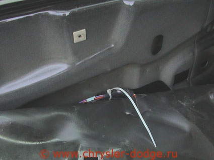

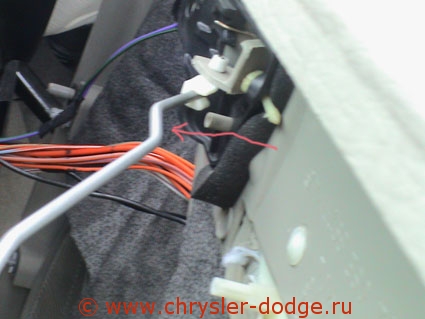

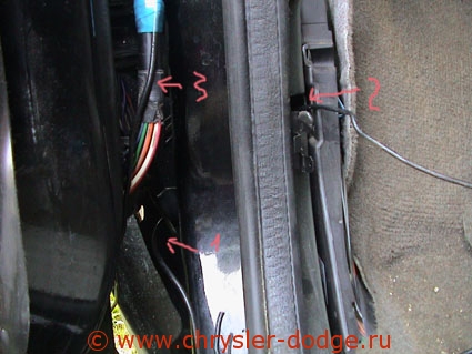

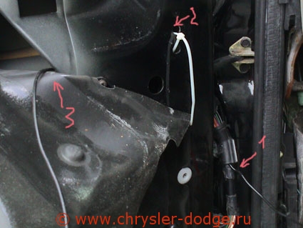

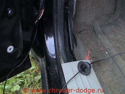

За отсутствием постоянного плюса пришлось гнать провод из двери в салон, снял заглушку резиновую в стойке и продел провод, затащив его в салон через маленько технологическо отверстие
1- вход оного провода в заглушку и в стойку
2-выход оного провода в салоне
Затем протащил провод через жгут предварительно отщелкнув его от застежек
....эте легко, сами поймете
1- протащил через резиновую втулку и сразу в дверь.
2- закрепил хомутом на всяк случай, чтоб стеклом не цепануло
3- вытащил в нишу проводов стеклоподъемников
3-Здесь была изолента. срезал и после протяжки провода заново заизолировал

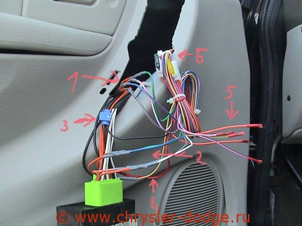

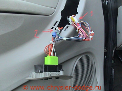

Ну и начал шаманить с проводами благо перед этим цельный день потратил на их определение !!!!!
Просто паял в разрыв и одевал термоусадку!
1-Провода с блочка уходящие на мотор стеклоподъемников
2-Провода уходящие на кнопку
3-Провод черный (постоянный) чемоданом запараллелен и на блок в минус
4-Плюс спаян паяльником с тем проводом который протащил в салон из двери
5-Лишние провода (Расширенеи Статус 5-канал)
6-Собственно жгут с Пандоры
Итоговый жгут
1-жгут с Пандоры
2-Жгут уходящий

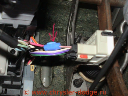

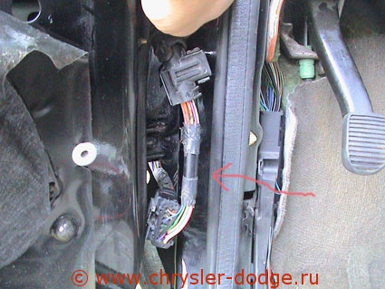

Осталось подключить плюс в салоне, благо рядом оказался постоянный плюс на СТОП-Сигналах
Фишка на педали тормоза, подключен плюс чемоданом.

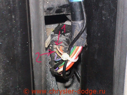

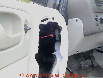

Вот собственно фишка в двери где петли, откуда и выискал управляющий сигнал
1-мой управляющий коричнево белый (тоесь импульс на закрытие)
2- коричнево оранжевый помому, импульс на открытие
Провода на фишке стеклоподъемников на открытие
Открытие водительского стекла-желто-светлозеленый
Открытие пассажирского стекла - желтомолочный
Открытие левой форточки -желто-голубой
Открытие правой форточки - желто-темнозеленый
