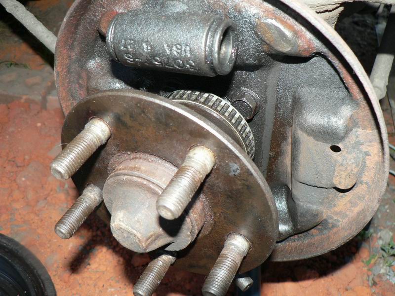

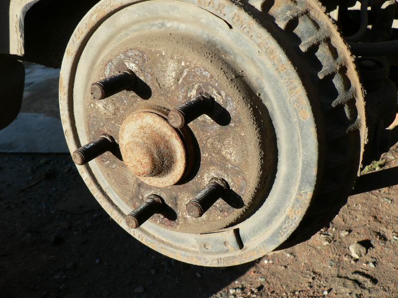

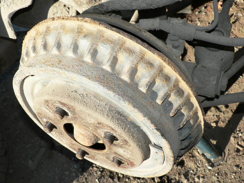

1. Снимаем колесо (осторожнее, колесо может быть горячим, тяжелым и грязным, что не протеворечит инструкции по эксплуатации)
2. Барабан снимаем руками, снимается довольно лехко, однако пришлось чуток подбить ударным инструментом

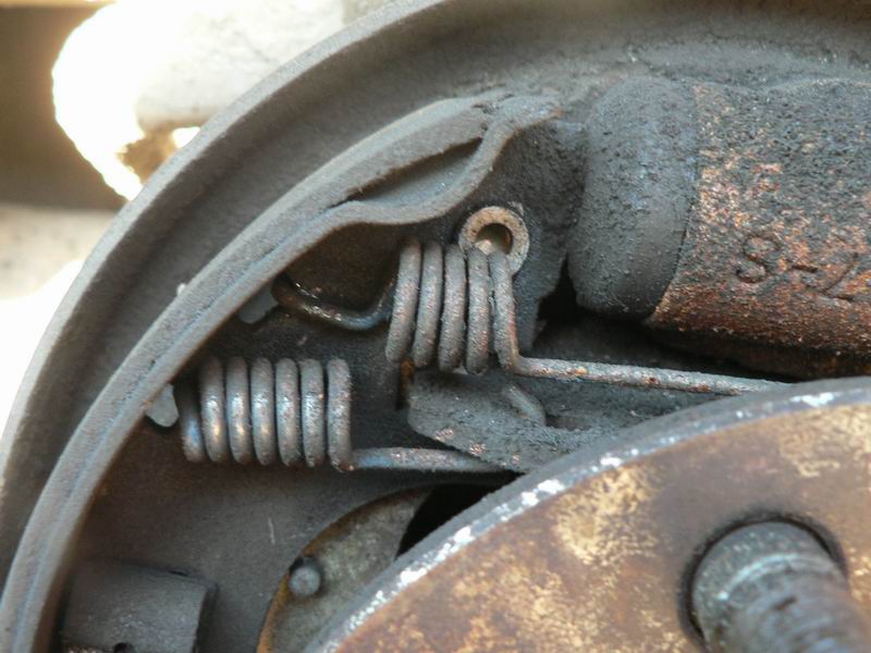

3. Сняли барабан ... проверили....запомнили как стоят пружины

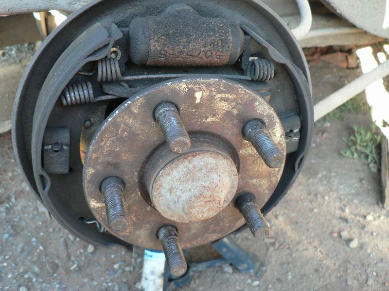

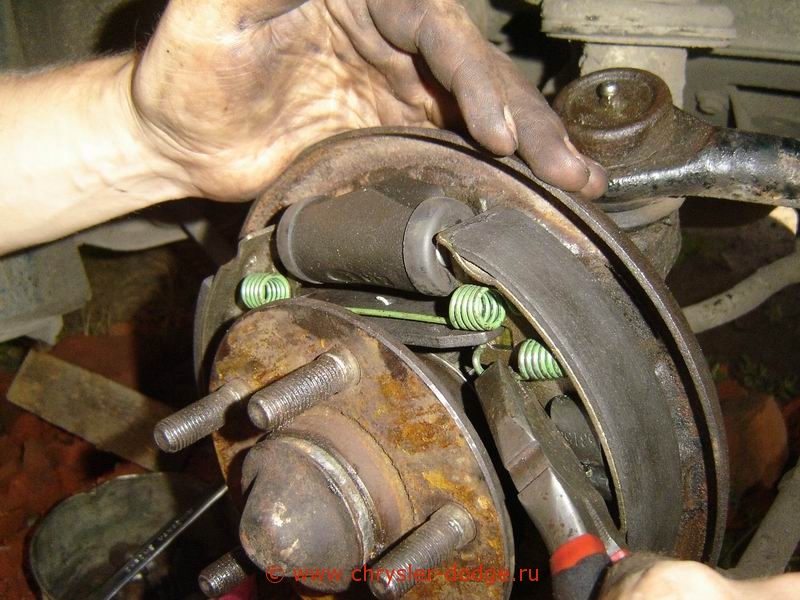

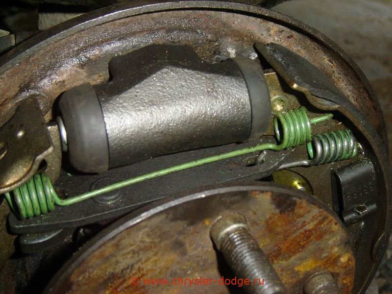

4. Верхняя часть
5. Нижняя часть

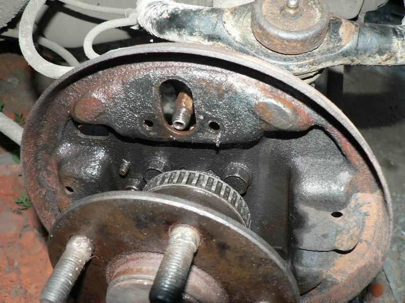

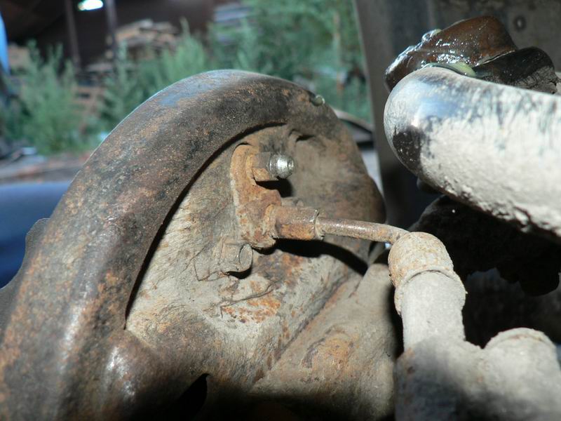

6.Обратная сторона ... почистил штуцер, винты ...пытался чистить трубку для снятия циллиндра
7. Левую сторону разбирал точно так же, однако состояние тормозов было ужасное, на столько что детали просто вывалились мне в руки. Снял остатки колодок, поршня из циллиндра вывалились...
8. Открутил циллиндр для замены

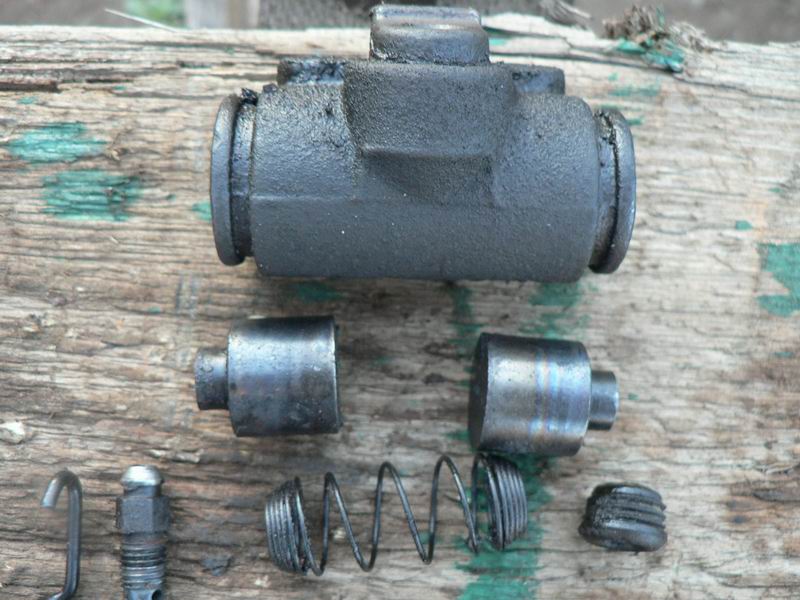

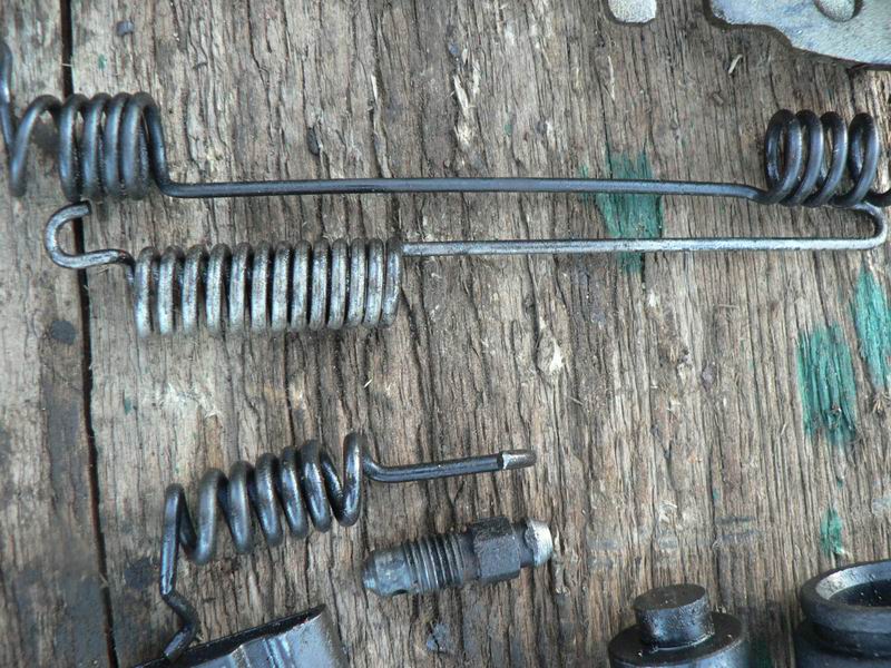

9. Сам циллиндр, жидкость с него текла рекой, по тому такой грязный, пыльников не было, уплотнительных колец не обнаружил, зделал вывод что не смотря на заявления о их ремонтопригодности лучше поменять на новый.
10. ЧТО тут чинить ? ...выкрутил штуцер, новый стоит 50р в магазине или 300 на разборке !

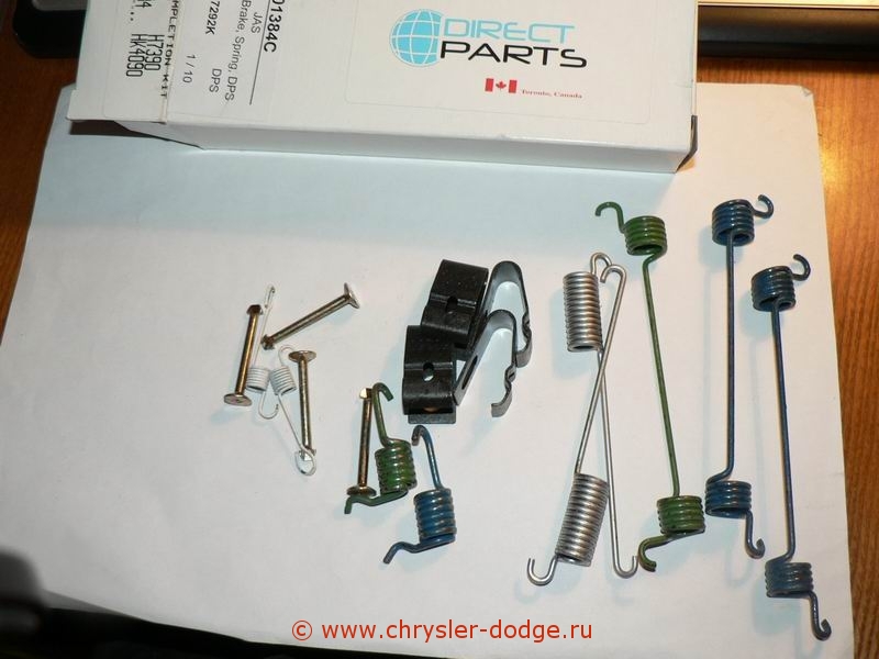

11. Состояние пружин плачевное...ремкомплект стоит 800р.
12. Результат ... потерял один гвоздик от фиксатора пружин, буду надеяться что они есть в ремкомплекте

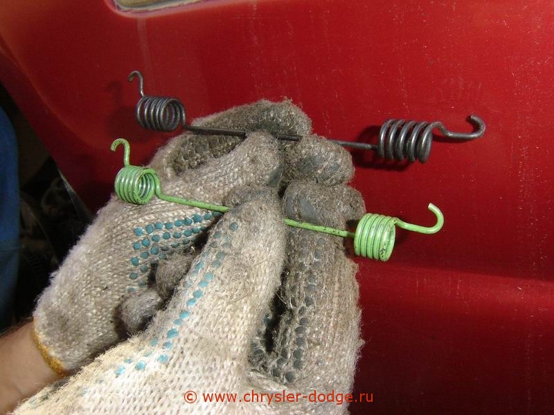

1. В ремкомплект (пружинок) входит в комплект всё, включая даже резинки-заглушки, находящиеся сзади (для регулировки самосводящего механизма).
2. В комплекте два цвета пружинок (голубые и зелёные), зелёные на правую сторону, голубые на левую (для удобства). Цена комплекта 652р. в клондайке.
3. Невздумай ремонтировать цилиндр, себе дороже выйдет. Новый стоит 500-700р.
Если поршень из цилиндра выскакивает - всё, на помойку, так было всегда.
4. А чё эта у тебя с кромкой барабана? - результат лёгклгл постукивания кувалдометром? :)
1. Цены я уже посмотрел :) спасибо ...завтра видимо туда поеду ...
2. Циллиндр ремонтировать смысла нет ... и так понятно ...
3. кромка барабана ничуть не поломана ...если вдруг так показалось ... грязь налипла-прикипела ...я кой где смог отчиститть где то не смог, кувалдой я не работал ...барабаны сами слезли довольно лехко ... пару заз тока стукнул чуток ...на выходе уже ...

купил сегодня ремкомплект (~450р.)в кландайке на ввц
там же купил циллиндр (2 шт=1600р.)
и жидкость (3 шт*350мл*160р.)
весь набор обшелся 2500р.

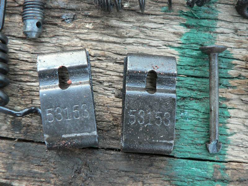

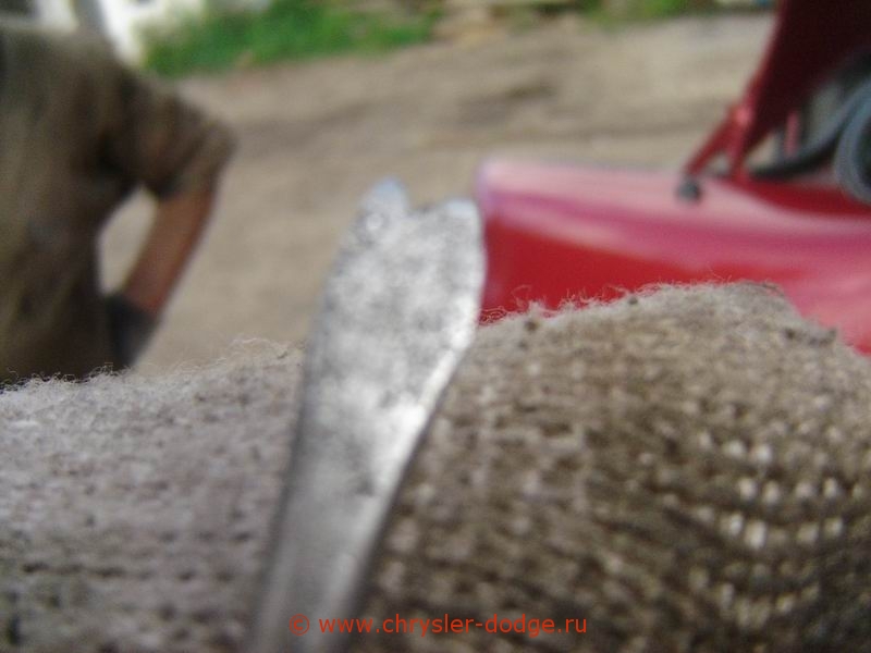

Длинная пружина сильно вытянута
короткая тоже

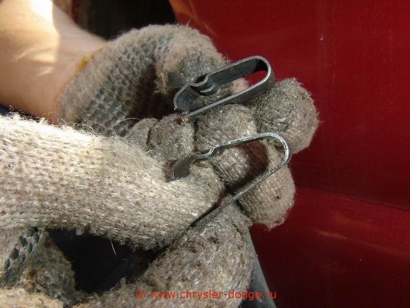

фиксаторы колодок тоже неважно себя чуствуюд
маленькую пружину ставить трудней чем большую
на этой фотке видно что фиксатор не правильно поставил ...
Перед установкой подправил на нождаке бортик образовавшийся по краю барабана...

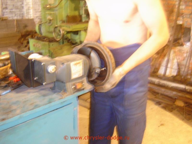

для установки пружин сделал спешл девайс ...отверку с прорезью под пружину ...очень удобная вещь

Потекла правая задняя тормозная трубка, в магазине говорят что нету.Вот как бы узнать, можно заменить ее от какой нибудь другой машины, или хотя бы узнать размеры штуцеров . Спасибо
