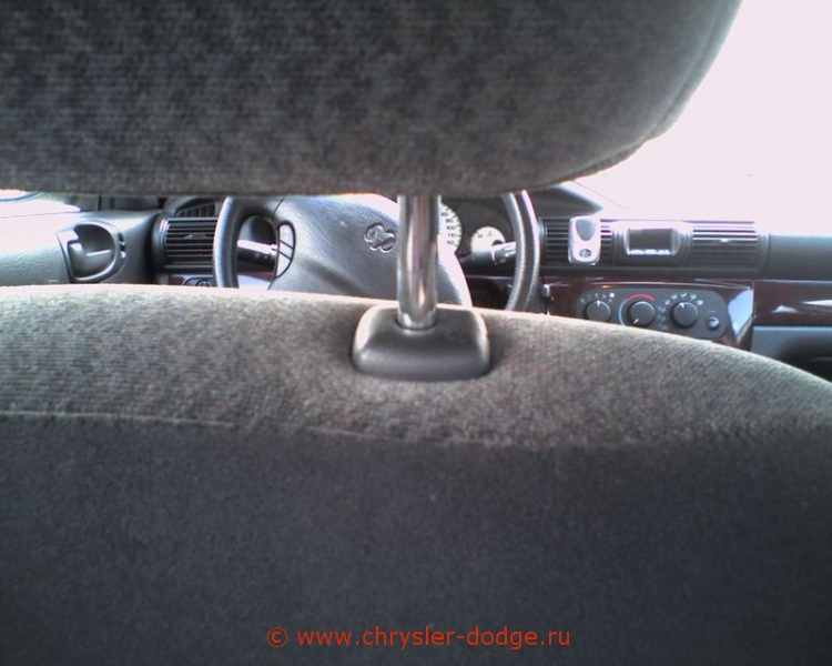

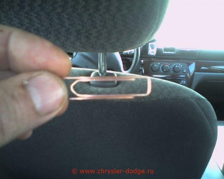

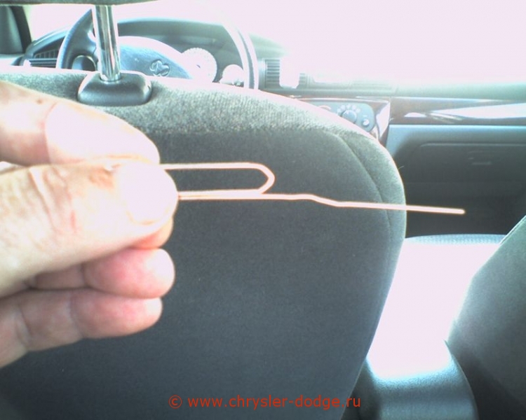

У подголовника обшивка не липучке (во всяком случае на моем Трепе так, кожзам снизу, между стоек имеет клапан на липучке), может, если ее снять, то там найдутся и крепежные болтики?

РАСКРЫВАЮ ТЕМУ ПОДГОЛОВНИКОВ!!!
Бугаго! Ларчик тонко открывался!
