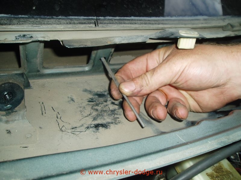

- - sam01   Берём в руки надфиль и в штуке/шняге делаем углубл...   27.6.2007, 5:20

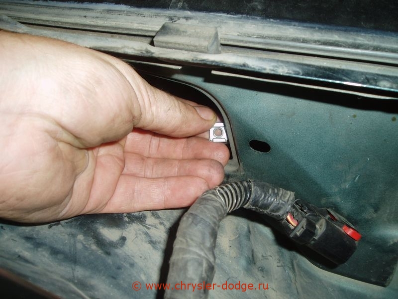

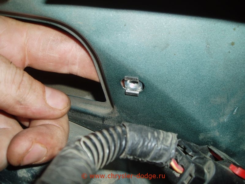

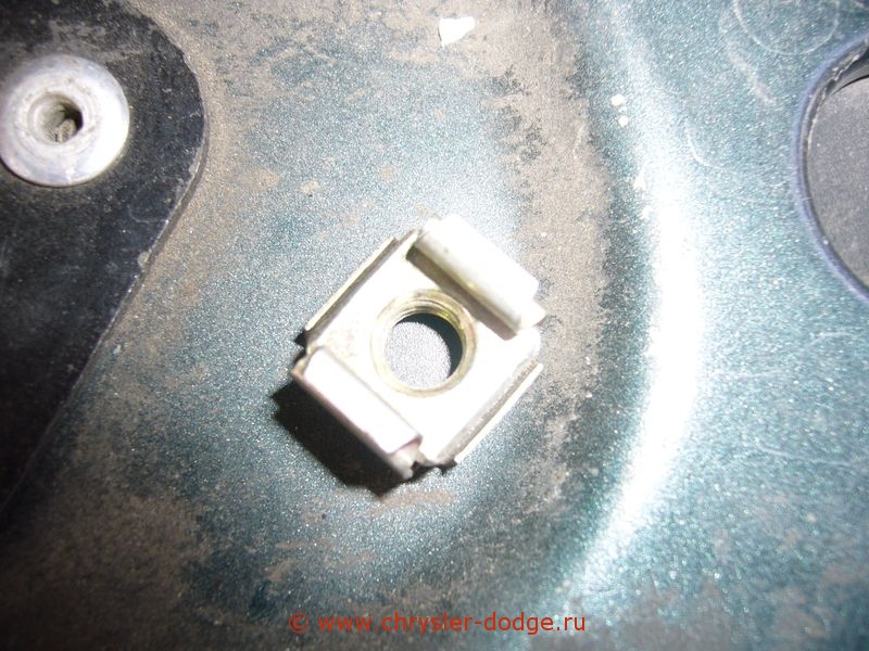

- - Alexcomrad   Решение найдено!!! Называется ...   2.7.2007, 12:18
- - crow   Ах ты, ух ты.   2.7.2007, 13:42
