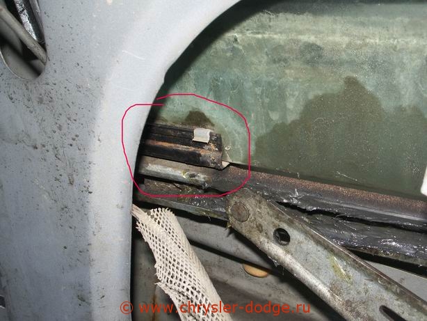

прошу прощения за плохое качество первой фотки, так как на ней я тренировался в ужимании crazy.gif .... красным цветом выделены держатели стекла, так называемые LIFTPLATE, один из которых и был причиной заклинивания стекла.....
на этой фотке:
выделен нормальный держатель, живой......

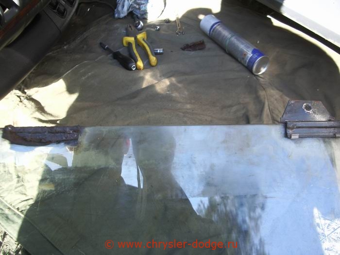

вот так:
выглядело стекло после снятия с салазки....

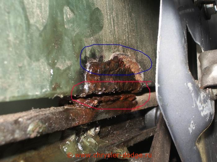

с левой стороны на месте проржавевшего и отвалившегося держателя (он будет рассмотрен позднее spiteful.gif ) остался кусок обычной сырой резины, поэтому меня сразу посетила мычль, что это - колхоз одного из предыдущего владельцев.... так как под оригинальным и живым держателем подобного кошмара не просматривалось.....
так оно и оказалось... на этой фотке:

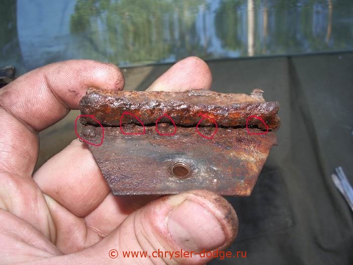

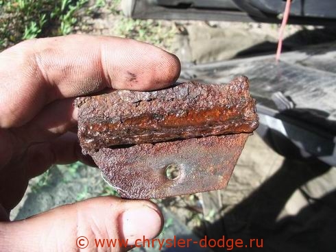

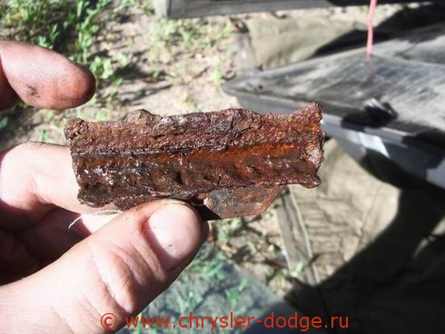

в местах отмеченных красным мы видим следы сварки, очень колхозной.... вот дохлый держатель в нескольких ракурсах:
как видим все что наварили предыдущие колхозники spiteful.gif проржавело и отвалилось нах..

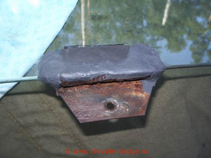

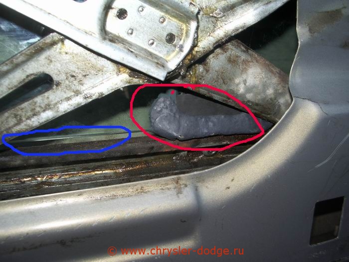

короче слепил я из остатков этой железяки и холодной сварки вот такую конструкцию:
поставил ее вместе со стеклом вот так:
и конечно же через пару движений стеклоподъемником она отвалилась нах crazy.gif diablo.gif
