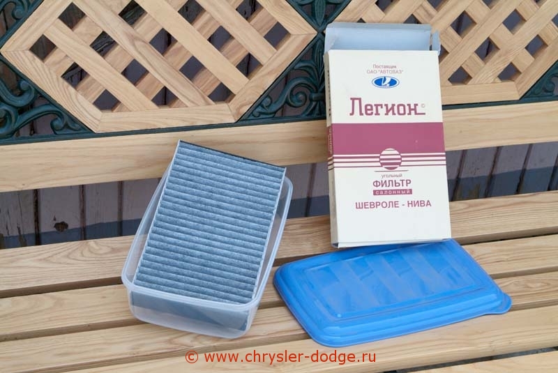

Сегодня закончил новый вариант:
Приобретены: угольный фильтр салона от Нивы-Шевроле (чуть больше 200 руб) и контейнер для продуктов подходящего размера (ок. 100 руб)

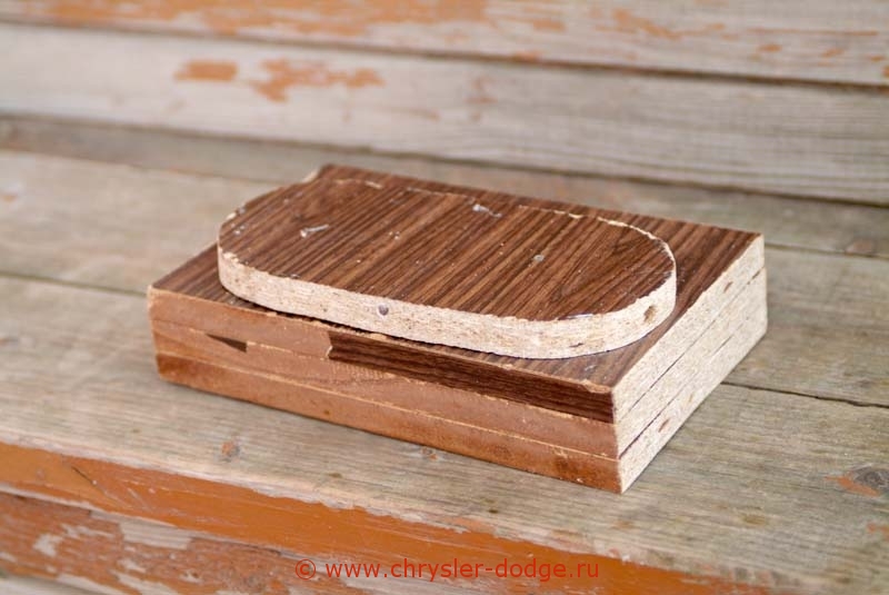

По размеру фильтра и входного отверстия отопителя изготовлена оправка.

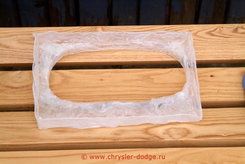

Далее с помощью строительного фена оплавляем по ней пластиковый контейнер. После остывания удаляем лишнее с помощью ножа. Получился корпус фильтра
Нужно сказать, что с первого раза не установилось (оправка оказалась меньше воздухозаборника) и пришлось немного ещё подплавить. По периметру овального отверстия наклеил полоску битопласта (поролон с битумом) для лучшего фиксирования навоздухозаборнике.
Установил на место и вложил фильтр
Дуть стало намного сильнее.

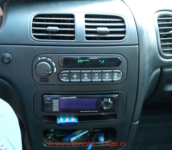

Ну а вчера наконец установил климат контроль. Сегодня ездил - СУПЕР!

До этого были три крутилки. Описание процесса установки здесь уже было.
Вкратце:
Нужен автоматический блок управления климатом (3-4 тыс. на разборках, я купил у shar73), блок управления мотором отопителя (blower power module) (на разборках не нашёл, но выручил Chrys50rus) и датчик солнца - sun sensor, (но без него тоже можно), тоже помог shar73.
Дальше открываем All Data и распечатываем все схемы и распиновки разъёмов как либо связаных с климатом.
Разбираем нижнюю часть торпедо, вытаскиваем блок резисторов и на его место вставляем blower power module.
Затем внимательно смотрим какие провода можно использовать и подключаемся к ним. Недостающие связи протягиваем новыми проводами. В разъёмы боди контроллера можно приладить недостающие клеммы от компьютерныз разъёмов питания. Ставим панель управления, включаем, наслаждаемся работой и внешним видом.

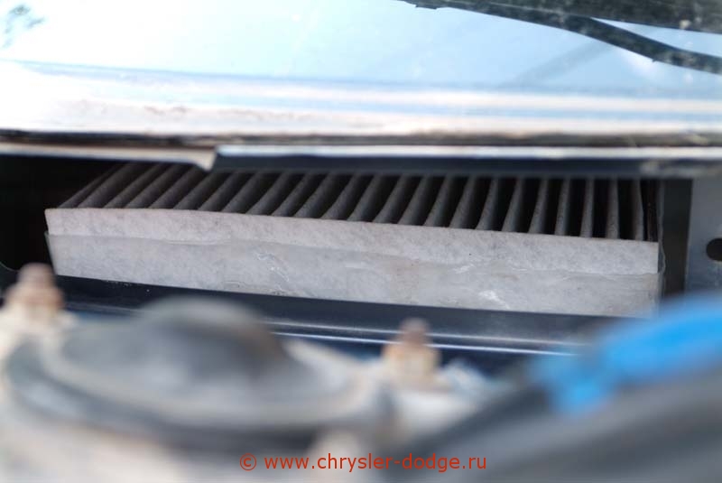

2. Чета я не понял, когда я на трепу ставил просто угольный от вытяжки то там воздухозаборник был в 2-3 раза длиннее, чем контейнер. Там гофру пожет какую ставить надо??? Если можно, фото прилепи, чтобы видно было лучше.
Я тоже хотел поставить круглый от кухонной вытяжки (CATA) но не поместился.
Воздухозаборник находится за пластиковой решёткой в нише и представляет собой овал (см. фото оправки). Над ним места очень мало, поэтому никакие гофры и переходники особо не сделаешь.

Я тоже поставил себе такой же угольный фильтр.
Кожух правда сделал по другому. Из пластикового уголка и короба склеил термоклеем короб под фильтр, а снизу приклеил форму из толстого ленолиума котораая надевается на овальное отверстиевоздуховода. Сосет через фильтр очень хорошо. Менять фильтр 5 минут, цена фильтра 250 рублей (рекомендовано каждые 15000 км).
Dodge Grand Caravan CREW 2011 3.6

вот тоже заколхозил. немного с отверстием накосячил -сделал его по центру и потом запихивал полчаса, фильтр сел чуть наискосок но всётаки плотно (еле натянул контейнер на воздухозаборник, с первого раза)
