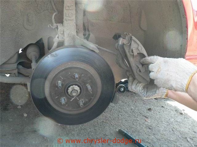

Поддомкратили и сняли колесо

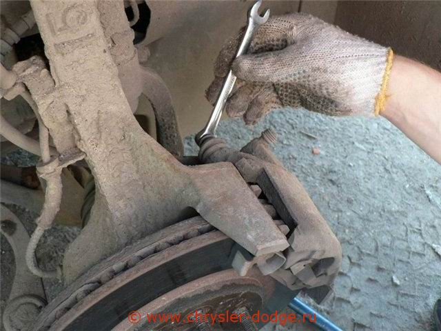

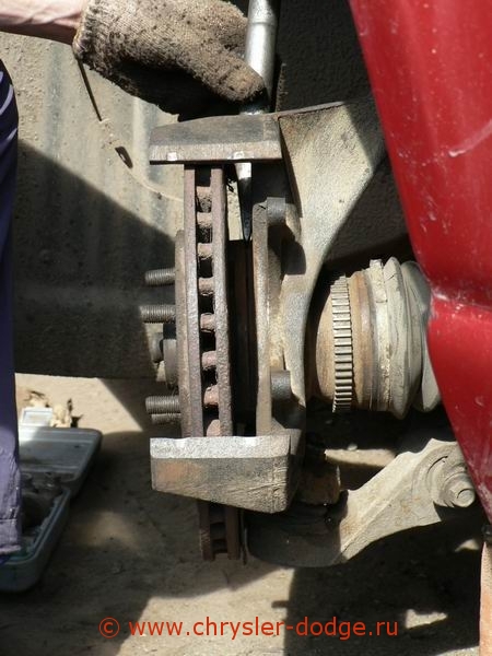

Откручиваем гидроциллиндр ключиком на 10

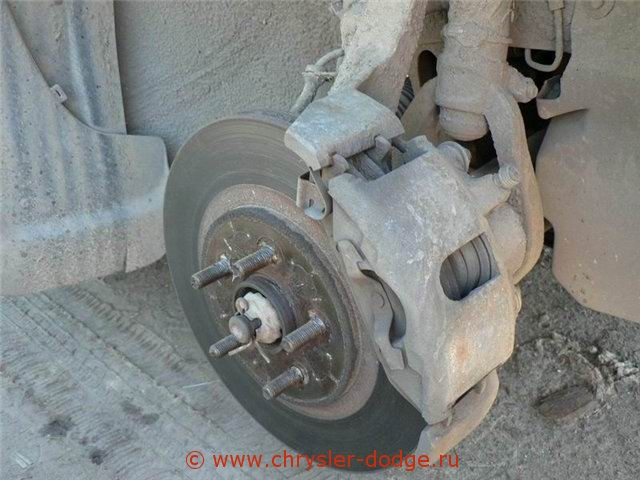

Снимаем циллиндр вместе с колодками

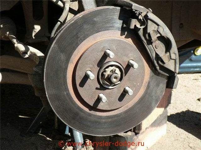

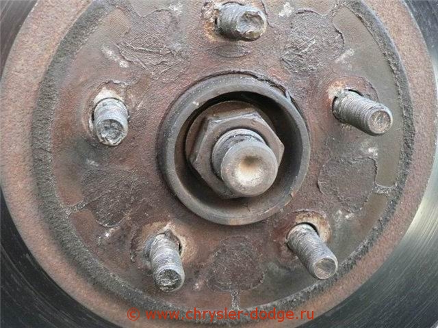

Вынимаем шплинт и снимаем контргайку

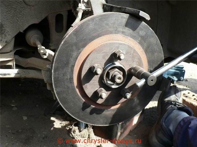

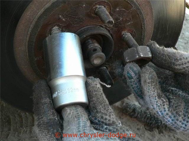

Ступичная гайка на 32
откручиваем ее аккуратненько ключом...лучше ее ослабить когда машина еще на колесах

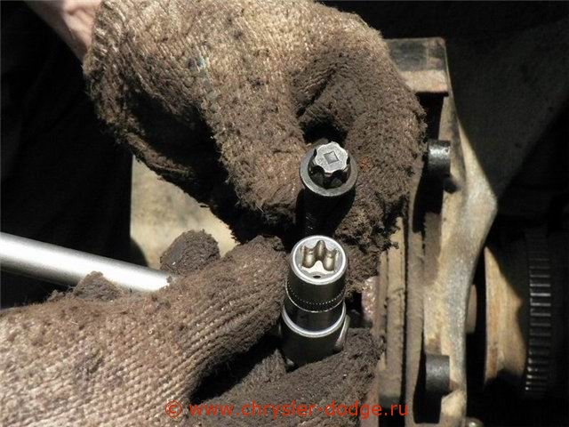

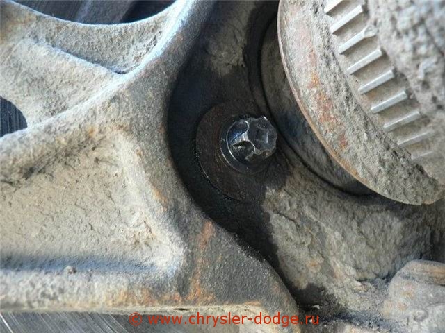

Ступица крепится тремя вот такими хитрыми винтами
Для их снятия нужен вот такой ключ-звездочка

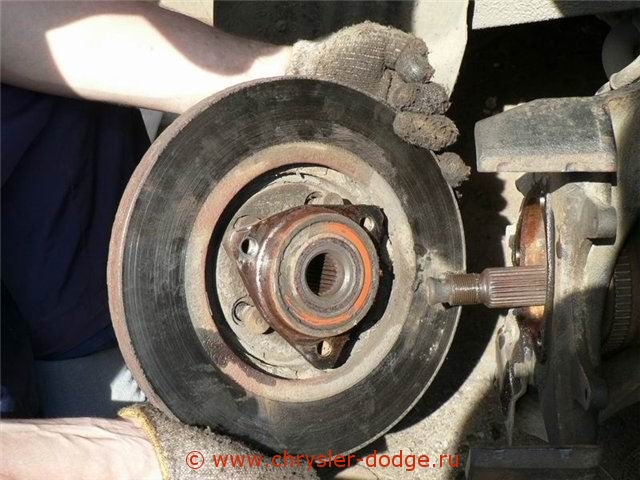

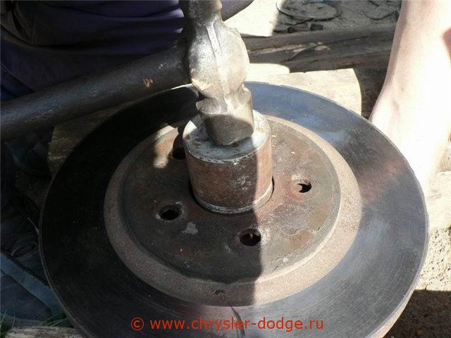

Аккуратненько выколачиваем ступицу с посадочного места

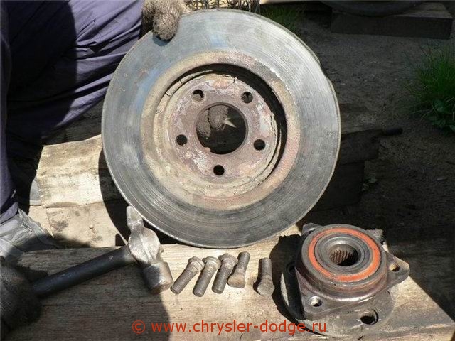

И снимаем...вместе с диском...вообщето диск и ступица независимые детали
Разделяем их при помощи "русского" ключа...
Результат...+5 запасных колесных болтов

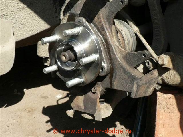

Ставим новую ступицу
Крепим временно диск для того чтоб не мешался при установке циллиндра
Узел в сборе...
