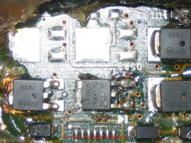

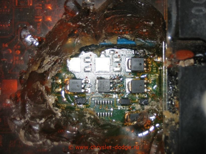

Спаленный транзистор я менял на такой (в центре нижнего снимка маркировка). Рядом стоят 7899 - ннигде не нашел - что это.
Правда, сейчас имею проблему - при резком нажатии на газ двигатель дергается.
Но это может быть связано с чем угодно - катализатор, глушитель, МАП-сенсор, свечи, провода высоковольтные, форсунки.
Но не исключаю - замененный транзистор дает неправильный импульс на форсунку

Для Бака, и тем что будет чинить инжектор - на каждый полевик (если это он конечно), стоит диод. Думаю что если пробит полевик то и диод тоже пробит.
Почему Диод - да там на самой плате стоит рядом с ним значек.

Фотки могут дать ответы на тему, что где расположено, ну и какие элементы и сколько.
например про фарсунки, если обратить внимание то у меня элементов 7899 7шт, хотя форсунок 6.
думаю что и у Бака их не 4 а 5.
Да и по фотке видно что на каждый элемент есть что-то типо диода, на одну из ног элемента 7899 приходит с него сигнал.
После замены, да машина то поехала. Но видно я уже напортачил. что-то где-то каратнул.
вылезла ошибка 25 (холостой ход), но замена состаляющих увы ничего не дала. так же появилось 2 ошибки 27 (форсунки).
Вот это посилам востановить я думаю, но не совсе понял как Бак тестировал сие элемент 7899.
Если смотреть на его фото
ТО у меня звониться 2-1, что-то около 550 ом. остальное в разных полярностях не хотит.
