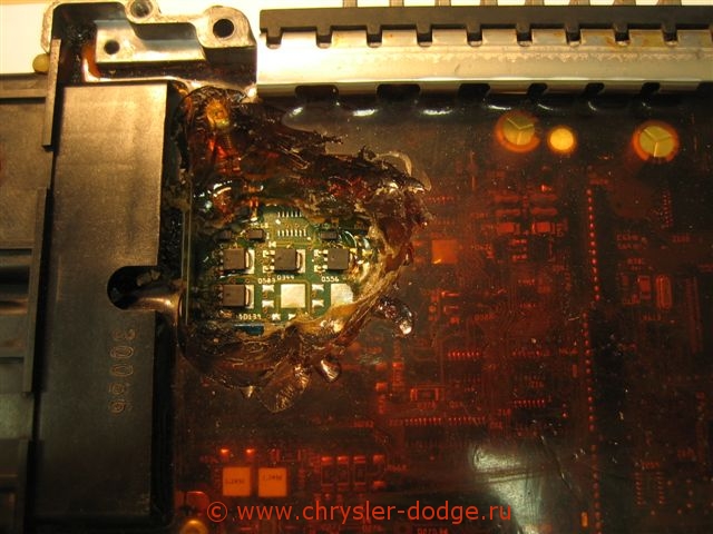

Вот не раз на форуме читал что РСМ можно реанимировать, поменяв в нём какие то конденсаторы.
У меня время от времени РСМ выдаёт на джеки разного рода ошибки. То он сигнал с мар датчика не увидел, то датчик температуры якобы не пашет, то нет контакта с муфтой кондея... То напряжение маленькое... Но это всё временные ошибки, проходят буквально на следующий день.
Теперь вопрос. Где мне найти такого мастера кулибина который всё это делает?

- - idkfa   Привет ВСЕМ !!! .... Сегодня снял РСМ ...   3.4.2007, 20:32
- - idkfa   так вот ... вся работа разделяется на несколько эт...   5.4.2007, 20:06

- - Zet   Вчера вечером снял ПСМ вскрыл дома, и расковырял э...   10.4.2007, 9:45

- - Zet   Сейчас взял старую материнку и попробывал перекуси...   10.4.2007, 10:52
|- - Vladimir77   Цитата(Zet @ 10.4.2007, 11:59) Сейчас взя...   10.4.2007, 11:10
- - Zet   Парни можете меня поздравить! Припаяли мне нов...   10.4.2007, 17:37
