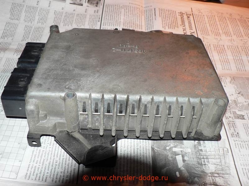

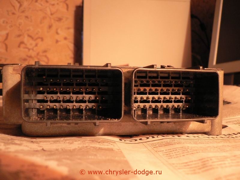

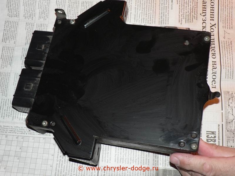

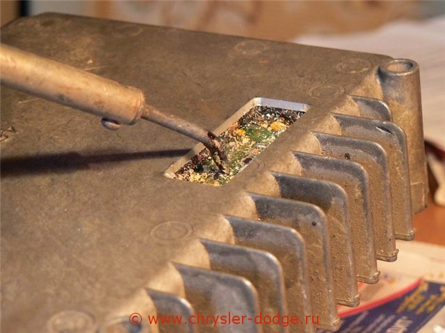

так вот ... вся работа разделяется на несколько этапов... это снятие Блока, его вскрытие, очистка, замена конденсаторов, установка...
обо всем по порядку ...
1. Для снятия блока пришлось снять воздуховод, открутить плюсовой провод от клеммы....открутить блок, кстати для откручивания блока понадобилась отвертка "звездочка"...
2. Вскрыть корпус не составило труда ...4 винта крепит крышку...это видно на фото...такие же винты крепят плату к корпусу...
3. Очистка платы - дело трудоемкое, но ...если есть подручный инструмент то очистить не составит труда ...главное понять как это удобней делать, я резал массу концелярским ножом и отрывал руками ...аккуратно делать не получилось ... от самой платы отклеивается хорошо, но между элементами остатки жутко напрягают, ну да ладно ... после того как очистили верхнюю часть платы возникает вопрос как ее отлепить, контакты кондеров находятся с обратной стороны, кроме контактов элементов с обратной стороны находятся другие элементы так что необходимо быть предельно аккуратным при нагреве корпуса, грел на газу, но не долго. В общем...если быть кратким то ОТКЛЕИТЬ ПЛАТУ ОТ КОРПУСА МНЕ НЕ УДАЛОСЬ !!!!, но не смотря на это ...и на то что все мои старания вроде как бы оказались напрасными моему тестю в голову пришла шикарная идея ВСКРЫТЬ КОРПУС С ОБРАТНОЙ СТОРОНЫ ! ....сказано-зделано... тесть унес на завод фрезировщику...он вырезал ровный прямоугольник прямо над конденсаторами, дело осталось за малым очистить контакты кондеров..что я и зделал...затем выпаиваем кондеры.
4. Конденсаторы нужного номинала были куплены за 7!!! рублей ! и вставлены взамен старых и Идем проверять на машине !!!
5. Завожу !!! ЗАВЕЛАСЬ ...по крайней мере ничего не испортил...уже хорошо...с первых секунд понятно что машина работает иначе ...это слышно даже по звуку работы...однако "ДЖИКИЧАН" не погас ...но как подсказал Владимир 77 нужно немножко поездить...я не ездил ...просто завел...все механизмы работают...вроде как бы все харошо...завтра буду проверять ...если каму то нужно весь фото отчет то мая ICQ 150557912 или мыло brick_vlad@mail.ru
Вид снизу...откручиваем 4 винта по углам...снимаем крышку...

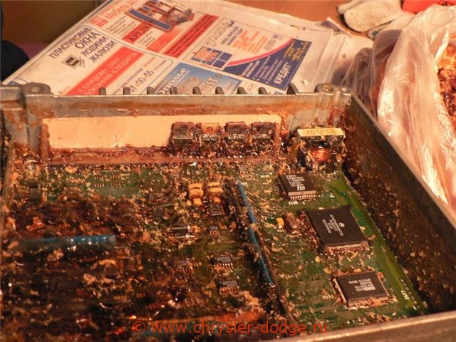

Корпус - вид сверху ...
Разъем по кругу тоже сидит на герметике... НЕ ДЕРГАЙТЕ ЗА НЕГО !!! МОЖНО ОТЛОМИТЬ

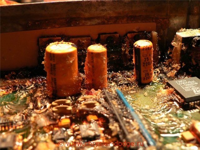

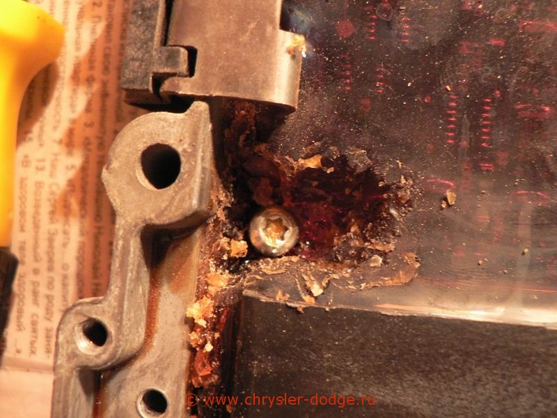

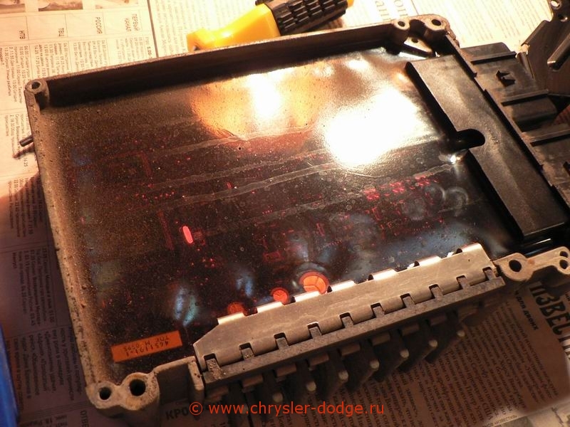

Сняли крышку...полимерная желеобразная масса темного цвета покрывает плату слоем 3 см, внизу у прижима те самые конденсаторы которые нас интересуют...размер новых конденсаторов сильно отличается от старых, это вас не должно смущать !
Разрезаем массу ножом и освобождаем винты...компоновка платы очень плотная по этому делать это надо аккуратно...как окажется потом этого вообще не стоит делать
Масса хорошо отслаивается...выглядит это приблизительно так

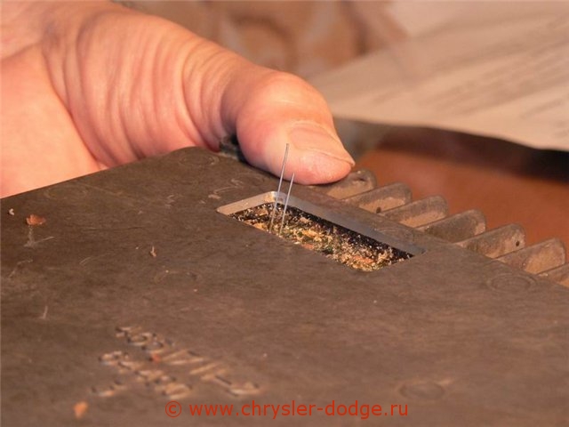

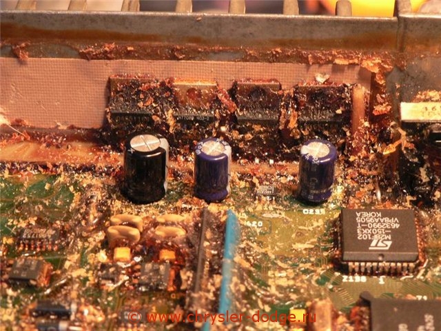

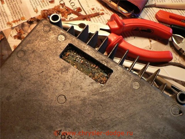

Освобождаем плату от массы, делать это надо осторожно чтоб не испортить дорожки или мелкие элементы
Освобождаем конденсаторы и площадь вокруг них...
Корпус - вид сверху после врезировки площадки над конденсаторами...

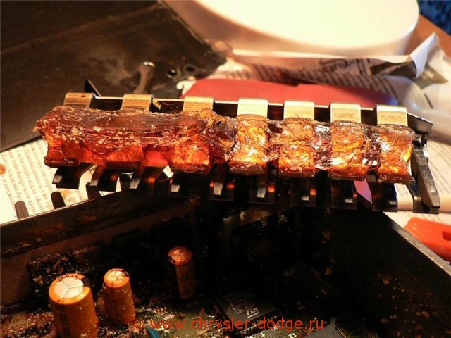

Очищаем контакты конденсаторов с обратной стороны, на фото видно что мастика плотным слоем залита и с обратной стороны, из за этого и не получилось у меня ее вытащить...греть не решился
Снимаем прижим...

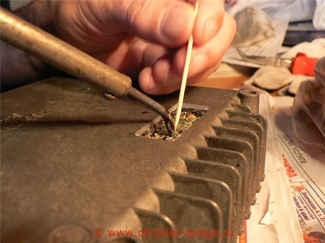

Готовим паяльник и весь подручный инструмент...

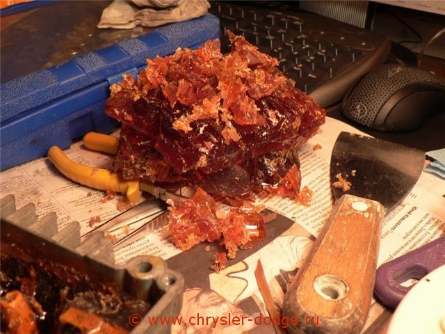

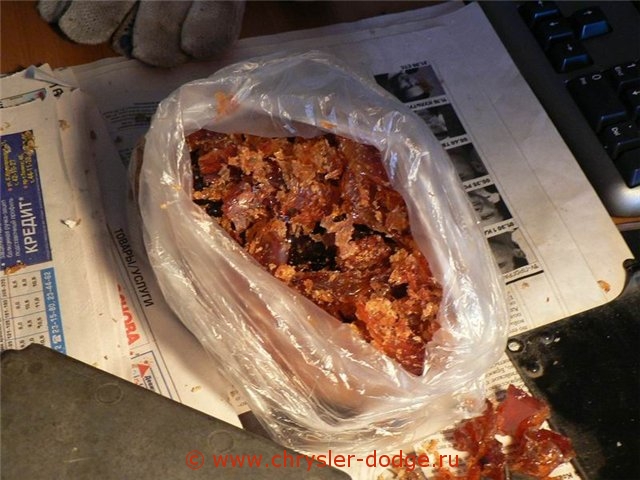

Массу я сложил в пакет и убрал ...вдруг пригодится для герметизации

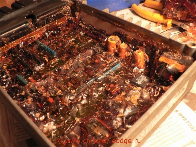

Выпаиваем конденсаторы...
Прочищаем отверстия зубочисткой или иголкой для упрощения монтажа...

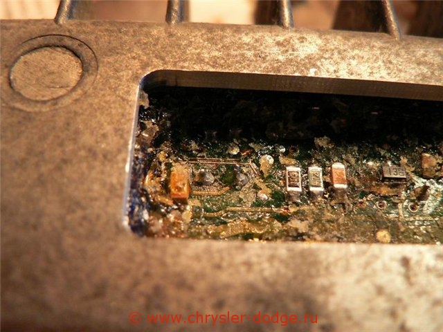

Выпаяли конденсаторы - почистили площадку под конденсаторы от остатков массы
Вставили - припаяли

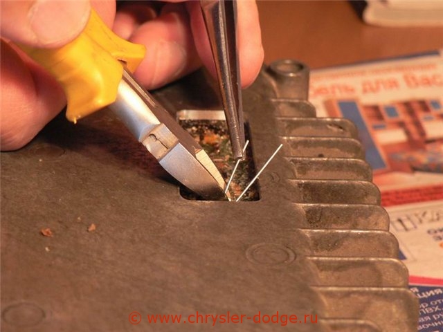

Окончания ножек откусываем кусачками

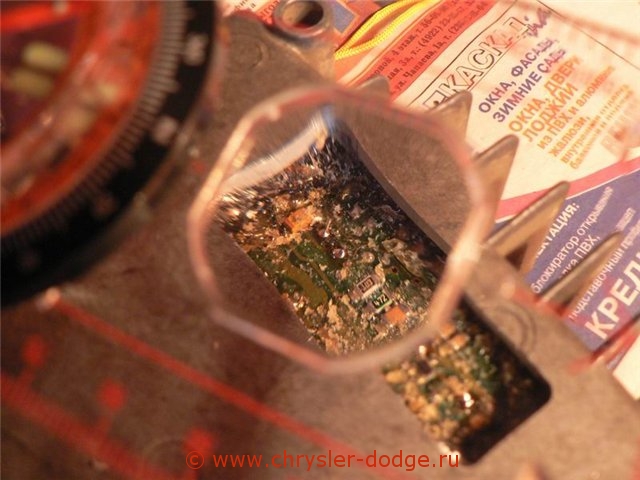

При помощи "увеличилки" проверяем качество пайки, не ляпнули ли припоем и не заляпали ли соседние элементы
Новые конденсаторы на своем месте
Если кто то задумает пойти моим путем то НЕ НАДО ВЫЧИЩАТЬ ВСЮ МАССУ !!! достаточно освободить только площадку которая позволит проводить ремонт !!!

- - Vladimir77   Да не, выдернуть можно, просто нада знать как. Я в...   10.4.2007, 10:43
|- - idkfa   Цитата(Vladimir77 @ 10.4.2007, 11:50) Да ...   10.4.2007, 10:50
- - Zet   Цитататак как с другой стороны платы олово может н...   10.4.2007, 10:48
- - Zet   Сейчас взял старую материнку и попробывал перекуси...   10.4.2007, 10:52
|- - Vladimir77   Цитата(Zet @ 10.4.2007, 11:59) Сейчас взя...   10.4.2007, 11:10
- - Zet   Парни можете меня поздравить! Припаяли мне нов...   10.4.2007, 17:37
|- - idkfa   Цитата(Zet @ 10.4.2007, 18:44) Парни може...   10.4.2007, 17:43
- - Zet   Сейчас ехал на ней и со светофора тапку нажал как ...   10.4.2007, 17:49
- - Zet   Мне человек что поял ПСМ сказал что по его обыту (...   10.4.2007, 23:55
- - Vladimir77   ...ну вот, теперь и я заменил кондёры тоже, расков...   11.4.2007, 21:51
- - idkfa   а куда моща может пропасть ? :) ...думаю теперь эт...   12.4.2007, 7:40
|- - Vladimir77   Цитата(idkfa @ 12.4.2007, 8:47) но... ИМ...   12.4.2007, 8:23
- - БАК   Решил вчера вечером бороть свою болячку. Предистор...   12.4.2007, 14:07
|- - Vladimir77   Цитата(БАК @ 12.4.2007, 15:14) Теперь воп...   12.4.2007, 14:20
|- - БАК   Цитата(Vladimir77 @ 12.4.2007, 14:27) Цит...   12.4.2007, 16:34
|- - Vladimir77   Цитата(БАК @ 12.4.2007, 17:41) 1. На www....   12.4.2007, 18:30
|- - БАК   Цитата(Vladimir77 @ 12.4.2007, 18:37) 1. ...   12.4.2007, 18:53
|- - Vladimir77   Цитата(БАК @ 12.4.2007, 20:00) Нет, не за...   12.4.2007, 19:05
|- - БАК   Цитата(Vladimir77 @ 12.4.2007, 19:12) уве...   12.4.2007, 19:22
|- - Vladimir77   Цитата(БАК @ 12.4.2007, 20:29) Вот и пыта...   12.4.2007, 19:31
|- - БАК   Цитата(Vladimir77 @ 12.4.2007, 19:38) Цит...   12.4.2007, 19:39
- - idkfa   КРАЙНЕ важное для осознания но несколько сложное д...   12.4.2007, 16:57
|- - БАК   Цитата(idkfa @ 12.4.2007, 17:04) КРАЙНЕ в...   12.4.2007, 18:03
|- - Vladimir77   Цитата(idkfa @ 12.4.2007, 18:04) а еще ск...   12.4.2007, 18:35
|- - Lanter   Ошибаетесь, уважаемый, наоборот - 2х220 и один на ...   12.4.2007, 21:49
- - Lanter   Ужас нерф не хватает расковырять этот "холоде...   12.4.2007, 18:33
