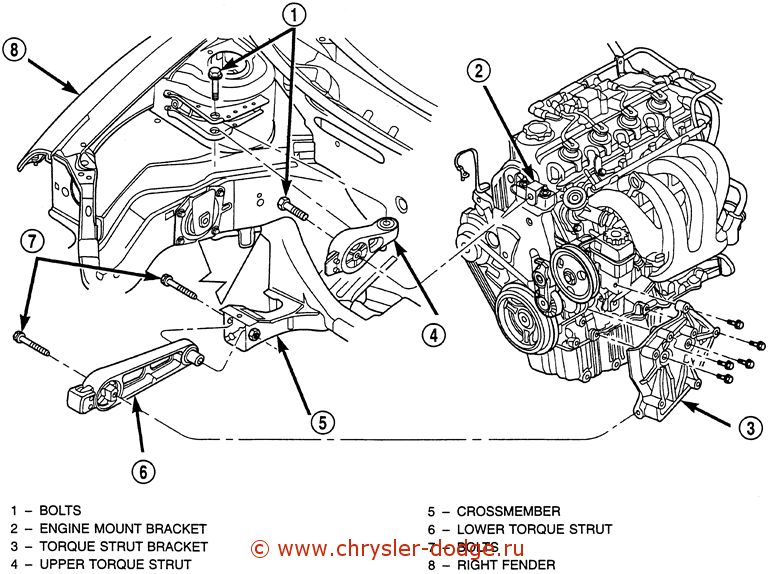

Были приобретены тайваньские рычаги дабы не мучаться с перепрессовкой
~1800 руб за штуку (для сравнения: с/б задний 1560 руб. штука). Открутилось все легко. На место встало тоже нормально. Заняло все порядка двух часов. Тонкости: 1. Для того чтобы достать болт переднего с/б левого рычага необходимо монтажкой отжать АКПП. 2. Вывинтить болт переднего с/б правого рычага можно если только снять нижнюю опору двигателя. Мы ее открутили только в месте крепления к раме и монтажкой отогнули. После этого болт доступен головкой с корданчиком. 3. Стабилизатор не снимали. Только открутили стойки с обоих сторон. После этого он повернулся во втулках. 4. Затяжка передних с/б проводиться толко после опускания домкрата. 5. Нужны "кривые" ключи и головки: 16, 18, 21. Может кому комунить поможет. :)) [Архив] PS При замене рычагов на еще одном неоне все прошло не так безоблачно. Все болты пришлось откручивать с большим напрягом. На резьбе остатки консервирующей смазки похожей на резину. Сообщение отредактировал Vitaly - 5.2.2007, 8:19 |
