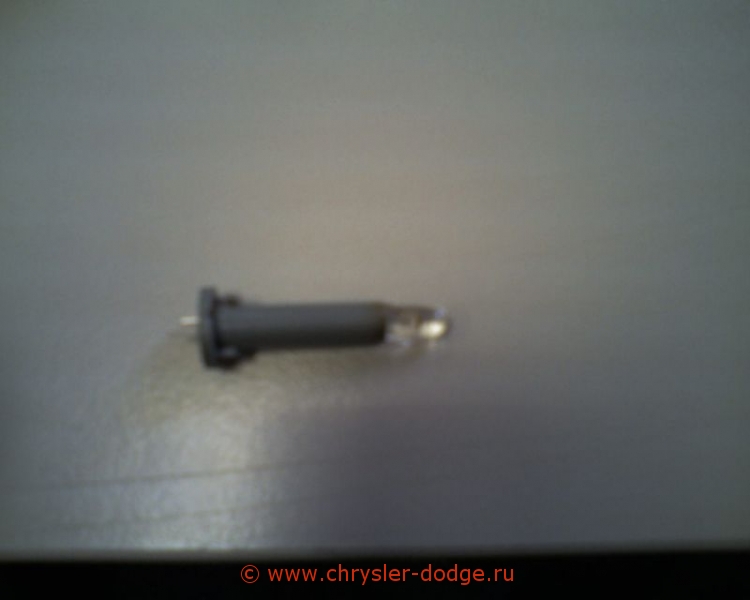

Если такой, то лампочки:
Перейти в начало страницы

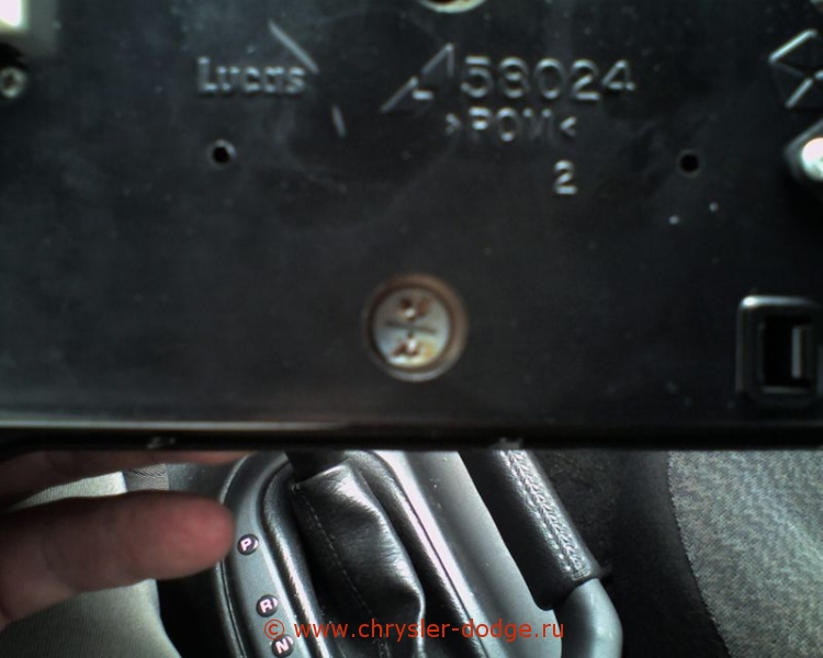

Так вопрос был в фотке с обратной стороны - чтобы увидеть, что там за лампа какой "доступ к ним с обратной стороны приблуды без всякой разборки".

Дык какой смысл выкладывать тебе фотку обратной стороны, если б ты на первую ответил, что у тебя приблуда не такая. Ща выложу обратную сторону, но фоткал с тела и качество........

...ну там то лампа - маленький безцокольный ламп.

"Круглешёк" и есть лампа.
Фот те фотка ещё хуже- это и есть лампа:

Да ёлки-палки! У МЕНЯ не пояется. На первой фотке виден шлиц под отвёртку. Она просто на пол оборота отвёрткой поварачивается и вываливается из гнезда. Вот её номер: 5018867АА есть в Геме, цена 210р. штука.
