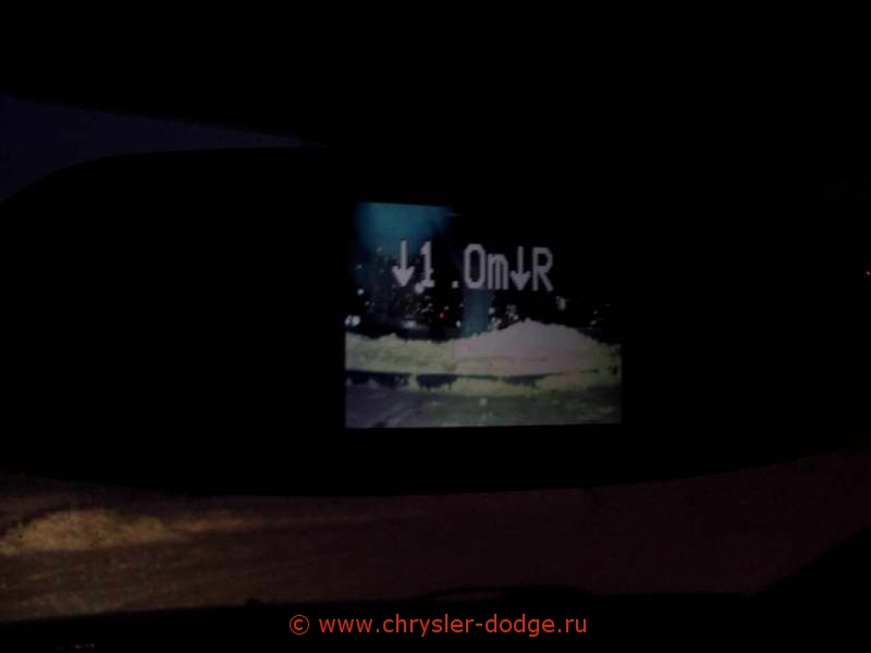

Намедни поставил в свой чудо автомобиль парктроник и камеру фирмы Golden Eye
Хотел купить комплект Enigma, но поиски на Горбушке, в Кунцево и интернете показали, что в Москве данный девайс купить нереально.
Итак, весь комплект (4 датчика, камера и зеркало с монитором) обошелся в 8100 р.
Ставил у друзей (профессиональные установщики из большой конторы по продаже и ремонту авто). Поставили часа за 3, взяли по-божески 2000р.
В комплект камеры входили регулировочные кольца, но решили ставить без них, т.к. камера сильно выступала. Пришлось пожертвовать подсветкой номера.

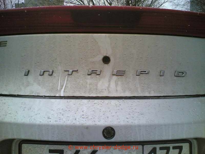

Вид камеры
http://www.chrysler-dodge.ru/pic/competition_12535.jpg
Монитор находится в зеркале. Зеркало вешается на защелках на штатное.
Вот так выглядит изображение на подземной парковке.
http://www.chrysler-dodge.ru/pic/competition_12536.jpg
Обзорность и чувствительность камеры достаточно хорошая.

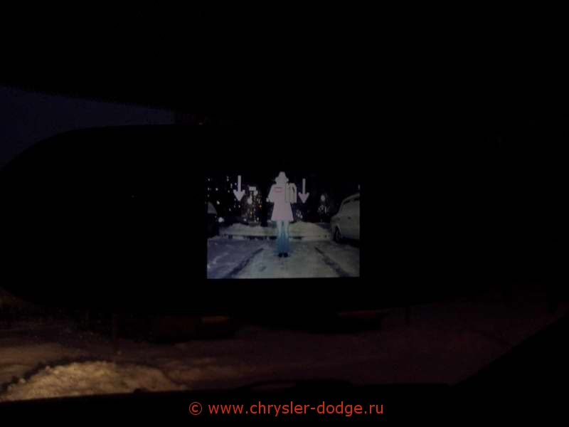

http://www.chrysler-dodge.ru/pic/competition_12537.jpg
http://www.chrysler-dodge.ru/pic/competition_12538.jpg
По опыту эксплуатации (2 дня, воскресенье-понедельник) забрызгивает камеру достаточно быстро, так что перед парковкой приходится выходить и протирать камеру, но мне кажется это мелочи.

Сделано как-то кощунственно. Дырень такая в бампере... Да еще и подсветки номера лишились...
Я бы камеру вообще на спойлер (купленный ради такого случая) сделал - и вид не портила бы и не так низко (то есть не так забрызгивается) и не в зоне прямого удара. Ну или бы хотя бы на выдвижном кронштейне в выемке под номерной знак - благо места там и со знаком остается достаточно.
Как вариант, можно было отказаться от личинки замка багажника - все равно из салона открывается.

В монитор такой куй чего увидишь, да и камера стоит не корректно, так как при такой установке она не отображает габаритов (крайних точек) бампера. Врезка в бампер, ваще жесть! cray.gif
Прошу админов рекламой не считать (да и не интересны на данном этапе уже такие работы если честно), просто за державу обидно. Интрепид там тоже есть...
http://www.soundspeed.ru/index.php?id=1&artid=44
А вобще, зеркало с монитором-говно полное, не советую его использовать как монитор для камеры...

Место для установки камеры выбиралось долго.
Вместо личинки замка багажника невстает, слишком длинная камера. Под заднее стекло тоже не выход, т.к. почти глухая тонировка (еще один фактор при принятии решения об установке камеры).
Под и над знаком место только для камеры в корпусе, на мой взгляд внешний вид хуже, а забрызгивается так же.
Габариты машины конечно хорошо видеть, только я таких камер и вариантов установки не встречал, да и лишнее это кмк, т.е. данную проблему решает парктроник.
Дырка в бампере закрывается камерой lol.gif (извините, но говорить про дырку, это тоже самое что ставить люк и сетовать на дырку в потолке).
Согласен что место не самое удачное, но альтернатив я не видел.
По поводу вывода изображения в зеркало - по моему мнению (и мнению установщиков) изображение получилось лучше чем на примьерском мониторе, сам каталяся на ней полгода и после установки сравнили на сервисе, где инсталили девайс.
На мой взгляд получился неплохой и достаточно бюджетный вариант. Без него мне первое время точно тяжко было бы. А так скока людей, стока и мнений.
