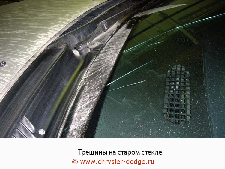

дворник падает на стекло ( без щетки ) – БАМС трещина. Причем трещина пошла не вертикально, а горизонтально. Ну не сказать что большая – но ВСЕ ЖЕ ЭТО ТРЕЩИНА.
КОЛЛЕГИ БЕРЕГИТИ СТЕКЛА КАК ОТ ФИЗИЧЕСКОГО ВОЗДЕЙСТВИЯ ТАК И ОТ ТЕМПЕРАТУРНОГО.
Ну, понятно дело – расстроился. Поехал, поставил машину. 2 недели поездил – трещина начала развиваться, причем очень интересно в нескольких местах начали появляться новые трещины. Рост трещин происходил из шелкографии. Причем как-то странно.
Образовывались горизонтальные очаги – потом росли вертикально.

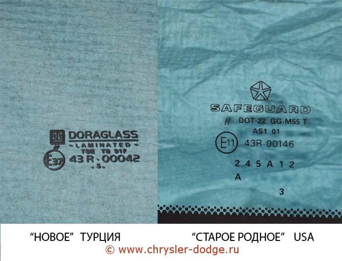

Позвонив в один из сервисов, предложили Турцию DORAGLASS и Китай XYG.
( цена 3800 руб.)
Весьма скептически отнесся к предложению.
( цена, качество ?) Но посидев около часа в Интернете – выяснил, что это одни из крупнейших заводов, специализированный на стекле. При этом имеют прямые контракты с производителями машин. Оценил заводы и их масштаб. Кроме того, решил съездить - на стекло посмотреть. На стекле была приятная темная полоса. Когда увидел стекло – очень понравилось. Принял решение доверится солнечной, курортной стране Турции.
Хотя внешний вид – абсолютно не показатель. В первую очередь стекло характеризует
бренд производителя.

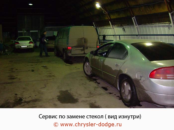

О Сервисе :

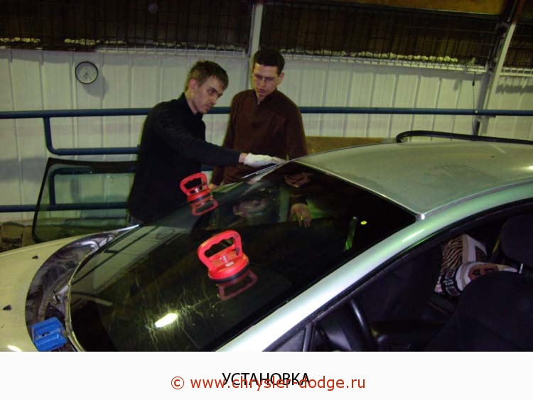

Установка стекла ниже на фотографиях в целом есть плюсы и минусы :
Плюсы :
- профессиональный подход
- интилегентность и человеческий подход к клиенту.
- ценовая политика демократичная
- специализация на работах со стеклом.
Минусы :
- сервис находится далеко от городской инфраструктуры
- дорога к сервису 500 м – это хорошее испытание подвески
- отсутствуют комната отдыха и места где можно свое тельце пристроить.
( любителям сервиса – явно не понравится)

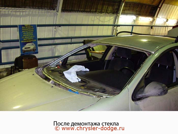

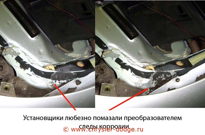

Установка приходила при мне. Договорились стекло + установка = 5000 руб.
В целом на процесс выемки стекла – рекомендовали не смотреть. Действительно процесс распиливания клея струной - не для слабонервных. Я бы не рекомендовал данный процесс наблюдать водителям со слабой психикой.
После замены необходимо подождать схватывания клея. Рекомендация , по хорошему – около суток. Но по факту получается от 1 часа до 4 часов.
Поле замены ( 2-3 дня ) нельзя :
- домкратить машину
- паковаться на бордюрах
- избегать геометр искривления кузова
- скоростной режим до 60-80 км
- слушать музыку очень громко.
- мыть машину.
Дополнительно хотел бы написать , при смене стекла значительно улучшается обзорность. Так как стекло при эксплуатации от 2 лет – теряет свои оптические свойства и начинаешь наблюдать матовость и абразивную обработку внешнего слоя. Это особенно заметно при замене. Первые 10 минут после заменыОТСУТСВИЯ СТЕКЛА. Очень не привычные ощущения.
По началу дискомфортные.
Немного лучше стало, когда легкая грязь покрыла стекло.
( по старой привычке).
На всякий случай – это контакты установщика.

А что касается стекол, то в первую очередь стекло характеризуют его свойства, а во вторую - место производства / компания-производитель.
Почему различаются вроде бы одинаковые стекла и почему одно стекло хорошее, а другое нет? Этому посвящены целые научные труды, но в кратце можно сказать следующее:
1. Культура производства на предприятии и актуальность оборудования современному состоянию прогресса в стекольной отрасли. Если оборудование старое, оно может давать сбои (неравномерная студка стекла, неправильно подобранный состав шихты). Худшим последствием является хрупкость стекла из-за некачественно "сделанной" базы. Берут такое стекло, кидают на стол порезки, начинают резать, а оно хрясть - и в мусорку. Либо порезалив одном месте, а разломилось оно в другом. И вот представьте, что из подобной партии одно стекло удалось порезать и даже разместить в изделии, а потом установить в машину. Первый же мелкий камушек - и пишите письма.
2. Система контроля качества, а также технология сборки стекла в триплекс. Раскрою малюсенький секрет - на уважающих себя предприятиях (заводах крупных концернов) во-первых все роботизировано, а во-вторых - существует определенная система отбраковки стекла, а также маркировки его для последующей работы. В составе триплекса (два стекла + промежуточный слой из PVB-пленки) нельзя размещать стекла, вышедшие из стекловаренной печи в одном направлении. Одно из стекол обязательно поворачивается на 90 гр. Это необходимо, чтобы избежать визуальных искажений. А делают ли такое на "коленочных" производствах Китая, например? Вряд ли. Вот и ломают глаза люди... особенно в ночное время (потому и не люлю машины, типа Форда, с подогревом лобового... ночью пища из желудка просится... bad.gif )
Естественно, что транснациональные гиганты типа Saint-Gobain (брэнд SECURIT), Pilkington (c одноименным брэндом), американцы PPG Industries и Guardian, а также Glaverbel (брэнд SPLINTEX) предпочтительнее остальных брэндов именно из-за самой структуры производства, отношению к технологиечкому процессу, а также оборудованию, установленному на производстве. Но их продукция естественно и значительно дороже аналогов из Азии.
Среди перечисленных брэндов только один имеет производственные мощности на территории РФ - Glaverbel (торговая марка SPLINTEX, в народе БОР - http://www.bor.ru/section.phtml?s=2 ). Однако, в основном производство ограничевается поставками комплектов стекол на ГАЗ, ВАЗ, УАЗ, ФРАМОС, ФОРД во Всеволжске...
В этом же г. Бор существует великое множество частных стекольных производств, занимающихся нормальным промышленым выпуском автостекла для всевозможных марок автомобилей. В частности, компания Стекло-Люкс (бренд AVTO-LUX) вполне вероятно может делать стекло и для продукции концерна Chrysler (ибо у хозяина конторы в свое время был Jeep). crazy.gif Но в основном у них на потоке стоят стекла для ВАЗа (прозрачка, тонировка, тонирновка с различными сюжетами в шелкографии и т.д.). Также из крупных, продукция которых заслуживает доверия, это компания ОСС Кант.
Что касается наших косоглазых соседей по материку, то в первую очередь стоит обратить внимание на продукцию компании HANKOOK. Да да, есть там такой стекольный концерн, к шинному не имеющий отношения кроме названия. Брэнд этого производственного предприятия очень хорошо известен - HANGLASS - и встречается абсолютно на всех корейских автомобилях, в том числе собранных на территории России. Также заслуживает внимания концерн TAIWAN GLASS, имеющий производственные мощности по автостеклу в том числе в Китае!!! Продукция высококачественая. Листовое стекло (не автомобильное) нашло своего клиента и в России. Нахваливали эти стекла на Урале и в Сибири.
Из Китая заслуживают внимания и наиболее предпочтительны стекла, произведенные корпорацией YAOHUA - самый мощный производитель стекла в КНР! Качество стекла этого концерна ни в чем не уступает качеству стекла, произведенного Pilkington, Glaverbel или Saint-Gobain. Есть в Китае и "филиал" Pilkington. Так что можно посмотреть и его.
Турки в плане стекла ушли значительно вперед, по сравнению с остальной Азией. Не без помощи крупных транснациональных концернов. Стекло у них нормальное, а культура производства и оборудование на высоте.

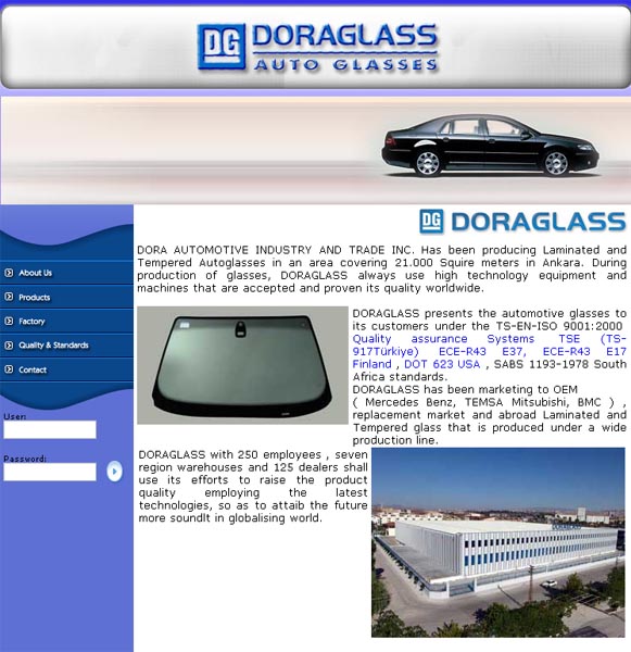

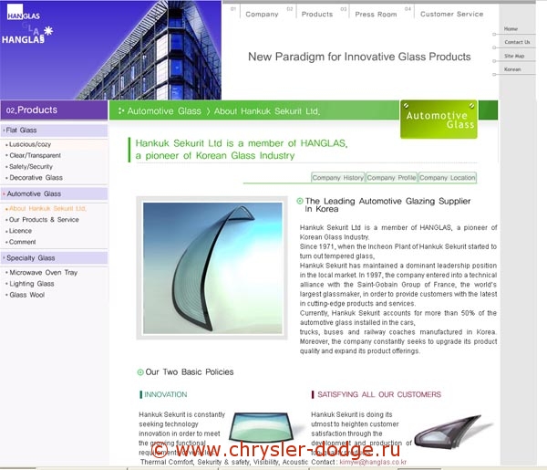

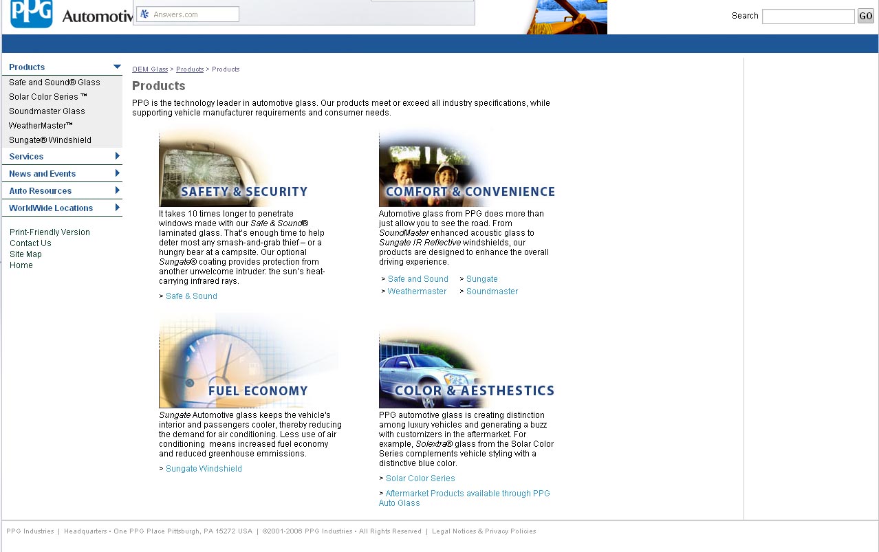

На Ваш пост осталось добавить часть ссылок и фоток - сайтов и заводов
по производству стекла.
Завод XYG ( Китай )
http://www.xinyiglass.com/
Завод DORAGLASS ( Турция)
http://www.doraglass.com/index-ing.html#
HANGLASS
http://www.hanglas.co.kr/eng/02_product/product_auto_01.asp
PPG
http://corporateportal.ppg.com/NA/OEMGlass/10_Products/
