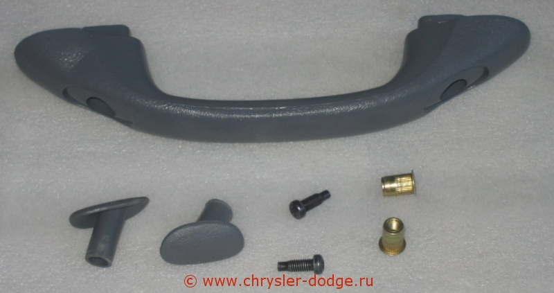

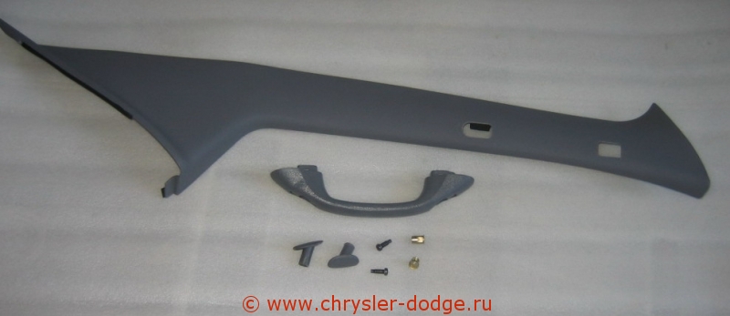

Где-то с месяц назад получил от USA-AUTO комплект, состоящий из:
Собственно ручки
накладки на стойку
двух болтов
двух гаек-заклепок
двух заглушек
За все заплачено 1700 руб.
Качество обслуживания, вопреки мнению, звучавшему в конфе, вполне устроило. Привезли всё, в срок, без доп. денег. Только за доставку было дополнительно уплачено 6 (шесть) USD. Но это мелочи.
Была правда проблемма. Платил через Сбербанк, и деньги мои где-то с пару недель бродили-крутились. Но в USA-AUTO запустили процесс заказа без денег, по копии платежки. Так что все нормально.
Основные отличия от кузова 2001+:
На самой стойке авто отверстия под ручку вырезаны не шестигранный, а круглые.
Соответственно, гайки-заклепки не имеют шестигранника в основании. Вместо него есть насечка. Типа, чтоб не прокручивалась при обжиме.
Как и писал уважаемый Alkuz, первое, что сделали гайки - провернулись. :)
т.к. не было под рукой компа с инетом, обжаты гайки были на свой манер подручными средствами, по памяти о собщении Alkuz`a.
В общем, все встало нормально.
Ручка и накладка, как видите, отличаются от варианта 2001+ года, в котором они более интересны по дизайну.

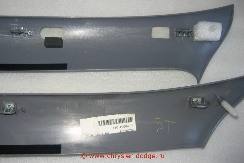

То Caravan737:
Накладка для ручки и просто накладка НЕ ОТЛИЧАЮТСЯ НИ ЧЕМ, кроме наличия в первой отверстий под ручку, вырубленных каким-то пуансоном.
Сделать в штатной накладке отверстия - нечего делать. Главное раздобыть лекало.
Могу предоставить фирменную накладку с отверстиями (на время) и штатную накладку без оных (за пиво :) ) Так что, если есть желание - Вэлкам.

Если накладка отличается только отверстиями, то можно купив ручку, гайки и винты поставить таковую и слева для себя любимого. Под закладные гайки присутствуют специальные отверстия?
На правой стойке да, отверстия присутствуют. Туда и вкорячили сей девайс.
Про водительскую сторону думал. Снимал накладку. НО !
УВЫ ! Отверстий на левой стойке не оказалось.
По крайней мере в моем кузове.
Подразумевается, что водитель должен держаться за руль, а не за ручку.
Но ведь есть же такой замечательный инструмент как дрель.
Но я подумал, что это уже слишком :) и не стал делать дыр...

решил я тут себе тоже поставить такую удобную весчь как ручка для сидящего справа. итак старый караван второй модели (до узкоглазово)
всего деталей необходимо было поштучно 10шт. долго искалось, то одного не было, то другого... наконец нашел скобы держателя и ручку с накладками, крепление скобы к корпусу осущетвлялось судя по мануалу какими-то у-нутами... глянув по базе где такое еще стоит - нашел, рузобрал это место и посмотрел - (фотка 2) такое тут же на полке нашел, для их постановки есть квадратные отверстия чуть далее под обшивкой (фото 3), пришлось снимать козырек (фото 4) (аккуратней с проводкой идущей в него) отогнул и вставил держатели (фото 5 и 6), для скобы надо было подрезать потолок, скоба на месте (фото 7), делаем отверстия в панели (фото 8 ) и ставим на место (фото 9). на самом деле больше всего проблем доставило крепление ручки к скобе, отверстия в последней круглые, а достать крепления я не смог, пришлось пробовать множество вариантов - отверстия в скобе 9мм, а винты крепления 5, купленые в крепежном магазине держатели не пошли, нашел в итоге гайку неправильно формы и выточил под нее отверстие... итого работы в сумме около 4 часов (из них 3 мучился с правильным креплением, знал бы что так ничего круглово не пойдет, заранее все купил бы, а так пришлось из подручного искать...)
как оказалось ручка точно такая же, как на двери багажника..
денег в итоге ушло на закупку около 1100р.
Сообщение отредактировал Ghost - 1.11.2008, 10:59
Прикрепленные файлы
Dodge Gr.Caravan'91 3.3
