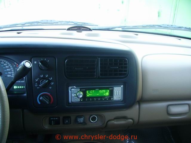

хм.. очень старнно. а почему такие щели?
У меня заподлицо все стоит...

Я столкнулся с тем же и +1:
Когда все установил и поехал, то заметил что магнитола слегка дребезжит, т.к. не плотно прилегает к подпорке на переходной рамке. Пришлось опять все разобрать на даче и приклеить на подложку полоску фетра. Теперь все стоит отлично. Обратите внимание на сей факт, хотя у Вас мож все в порядке.

Преходник расчитан на установку магнитолы со снятой декоративной рамкой:
