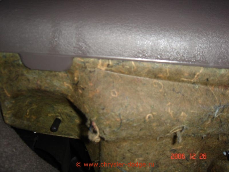

Анамнез: с момента его покупки работала только 4-я скорость у печки
Лечение: замена терморезистора

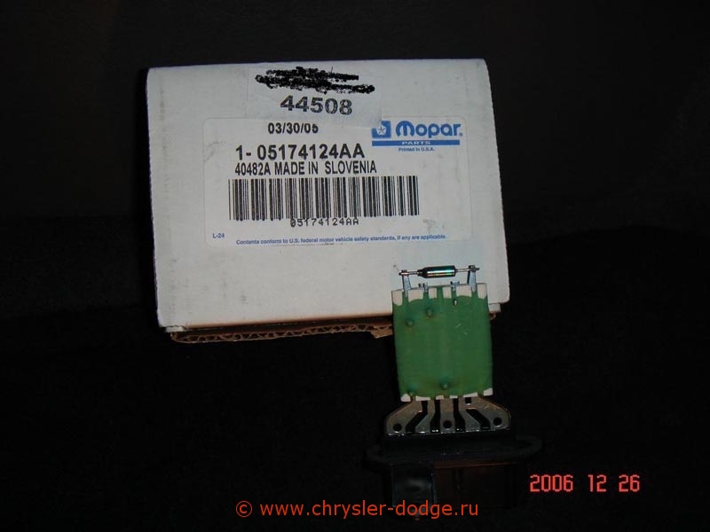

Купив заранее терморезистор за 1200 руб:
после работы решил его заменить, несмотря на холодную погоду и отсутствие гаража.. :(
Поставил машину в сторонку:

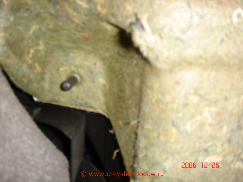

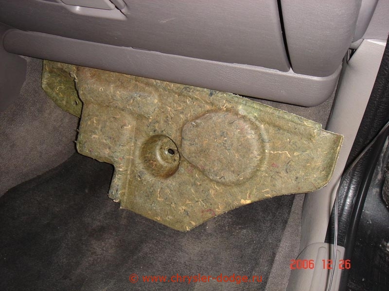

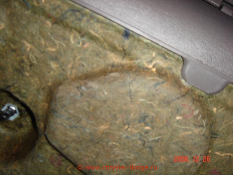

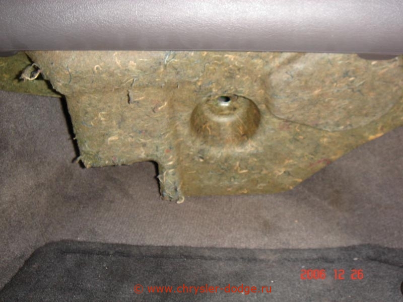

и стал смотреть что у меня находится под бардачком. Там у меня оказалась панель из непонятного термо-звуко изолятора (какого-то низкого качества, но, видимо, васокоэкологичного):
и

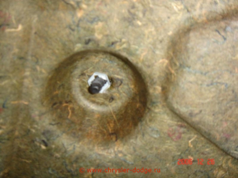

которая держится на 2-х упорах на кожухе бардачка
и 2-х штифтах на корпусе отопителя

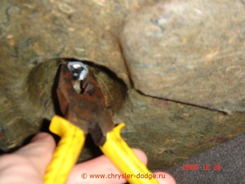

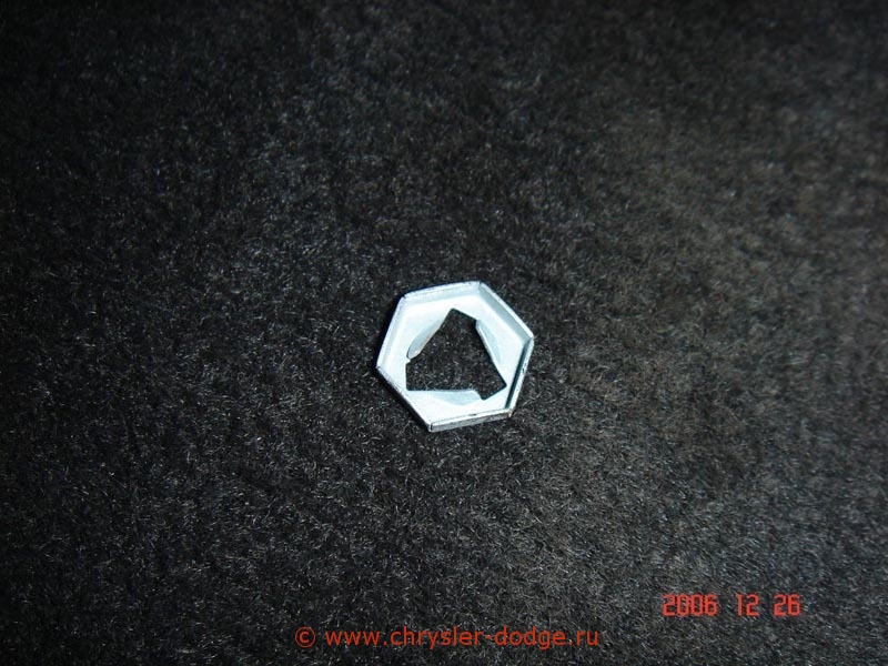

на одном из которых он прижат жестяной гайкой.
гайка руками не крутилась, поэтому открутил её пасатижами:
гайку крутите осторорожно, т.к. она из тонкой жести:

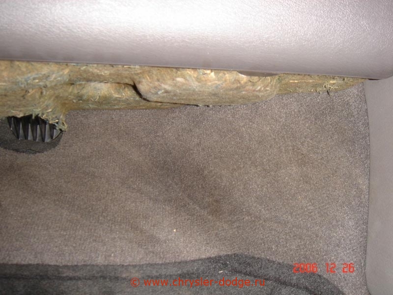

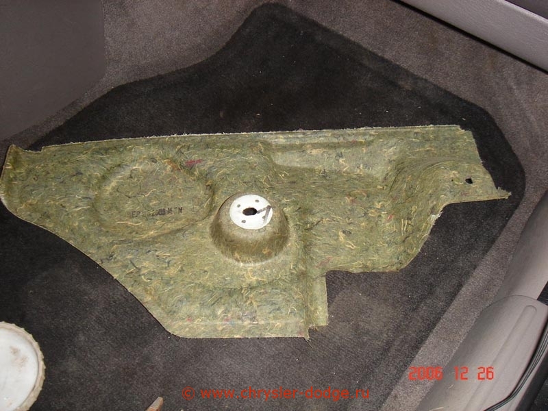

потом аккуратно вытаскиваем вниз эту панель - довольно неудобно, нужно отметить:
И вот, собственно, она снята - вид изнутри:

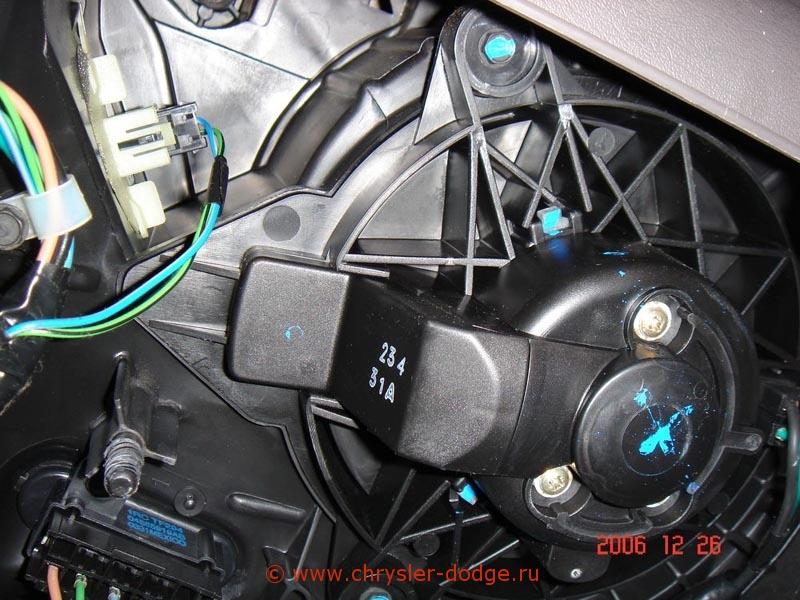

вот так выглядит то, что скрыто панелью:

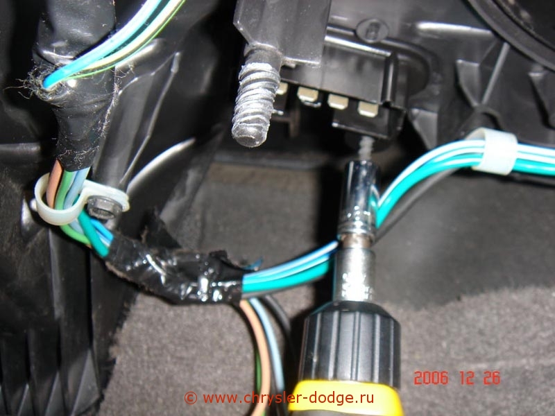

терморезистор на 2-х саморезах
и мотор отопителя

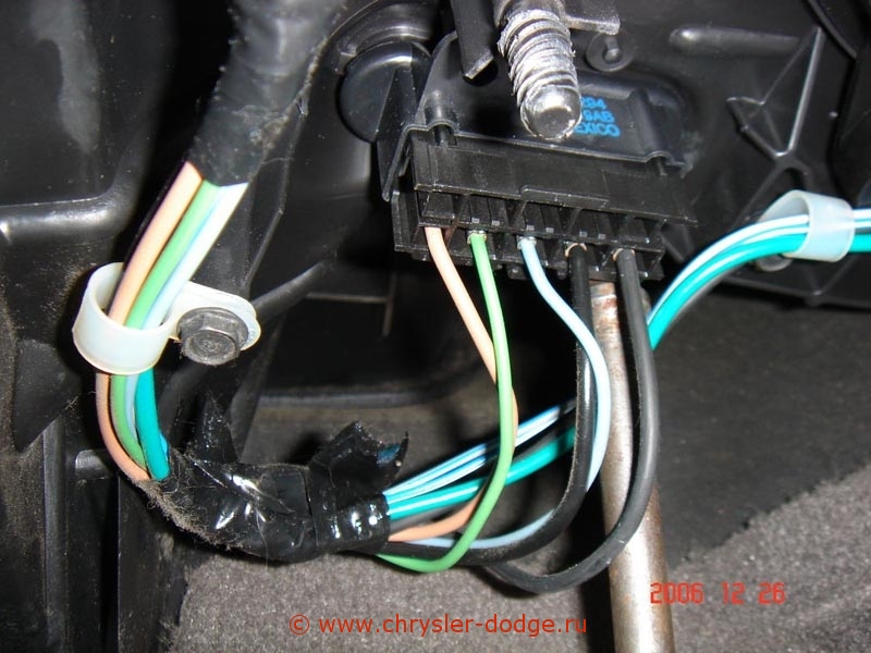

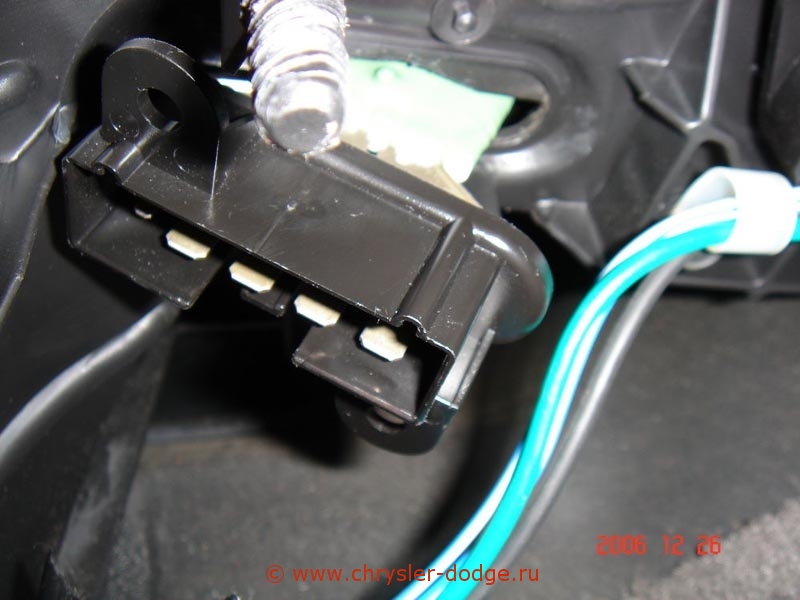

разъем с термореле не слазил, поэтому открутил его целиком:

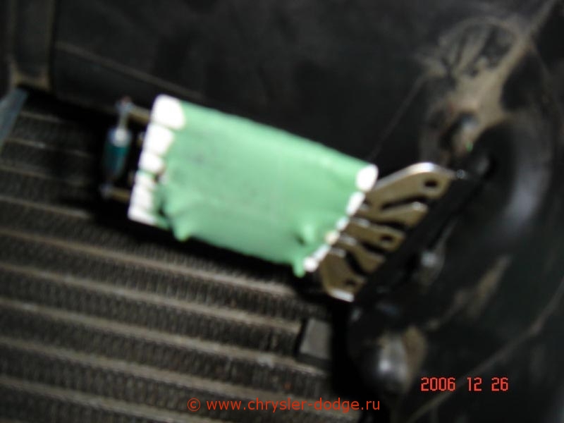

ну и вот, собственно, ОНО:
и стало понятно, почему не слазил разъем - там стоит какой-то хитрый фиксатор, который нужно поддеть отверточкой:

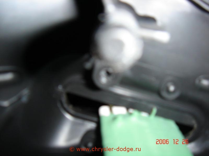

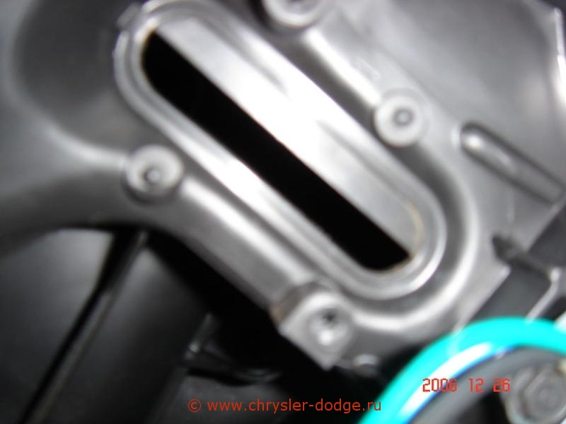

Вот прорезь, в которой стоял резистор:

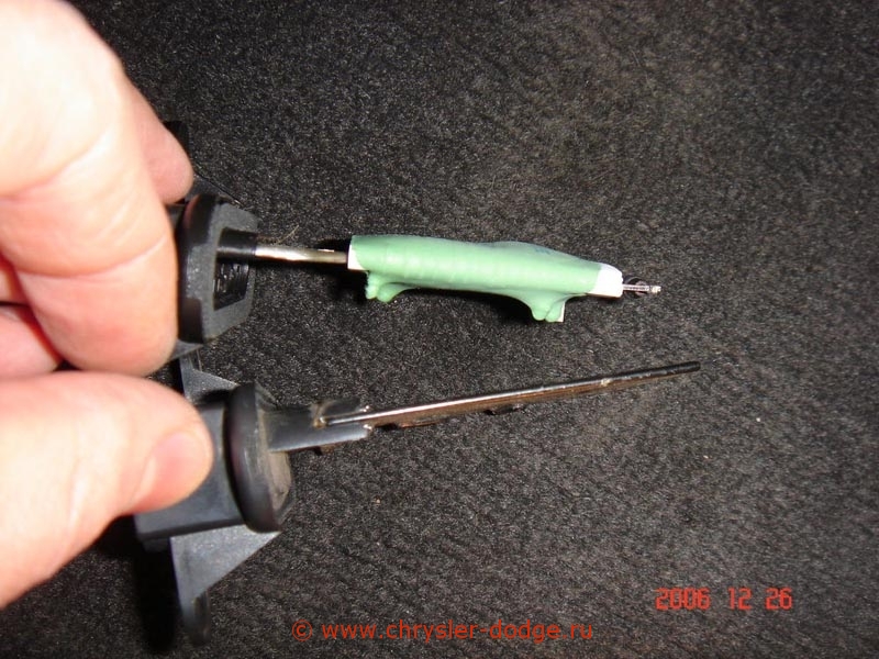

как оказалось, новый в неё никак не пролезал из-за непонятных выступов:
на фото видна разница в толщине:
но после небольшого расширения прорези ножом,
новый резистор свободно вошел в отверстие:

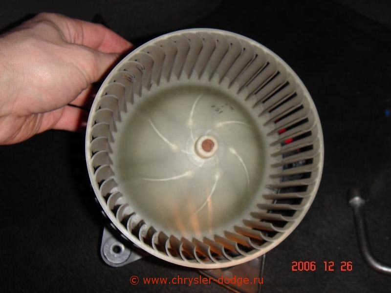

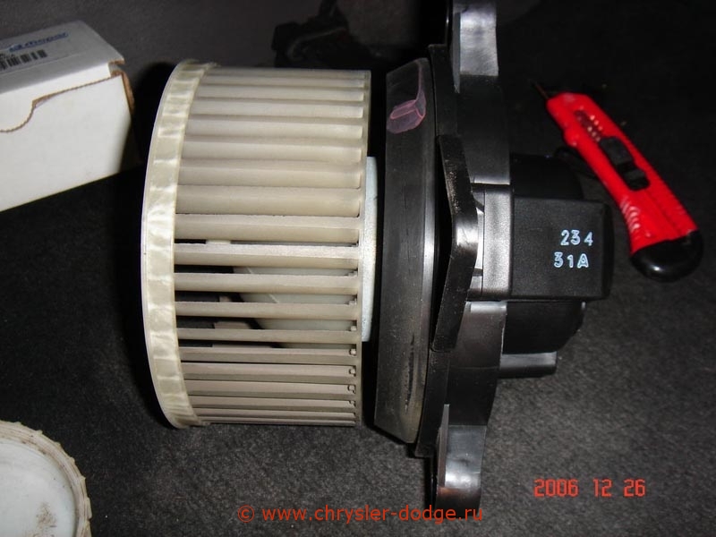

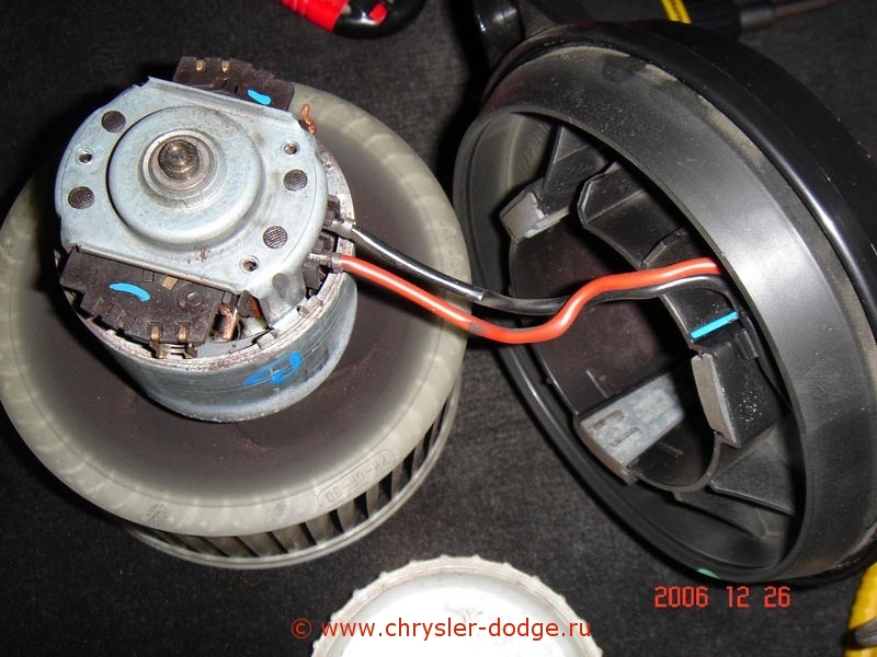

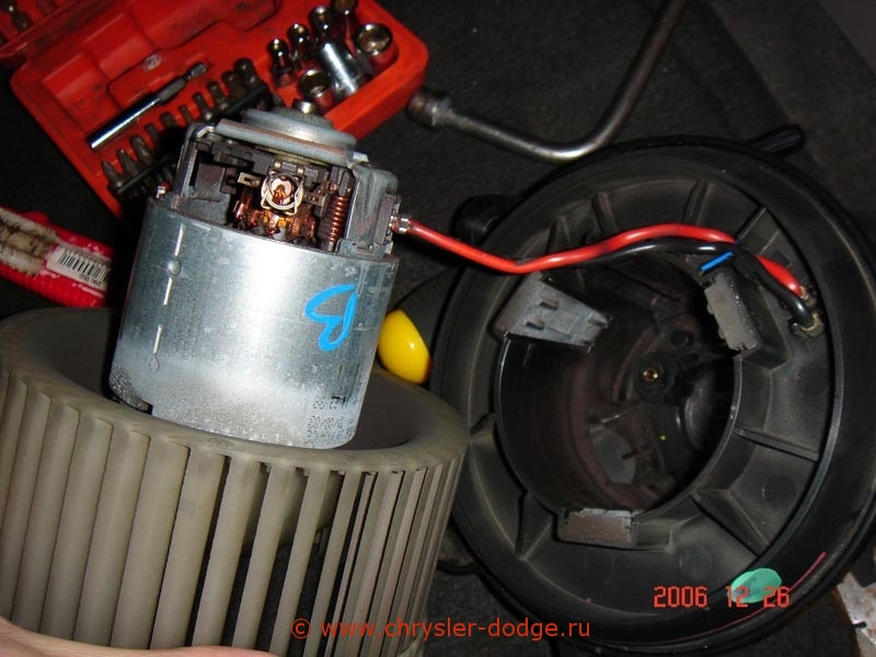

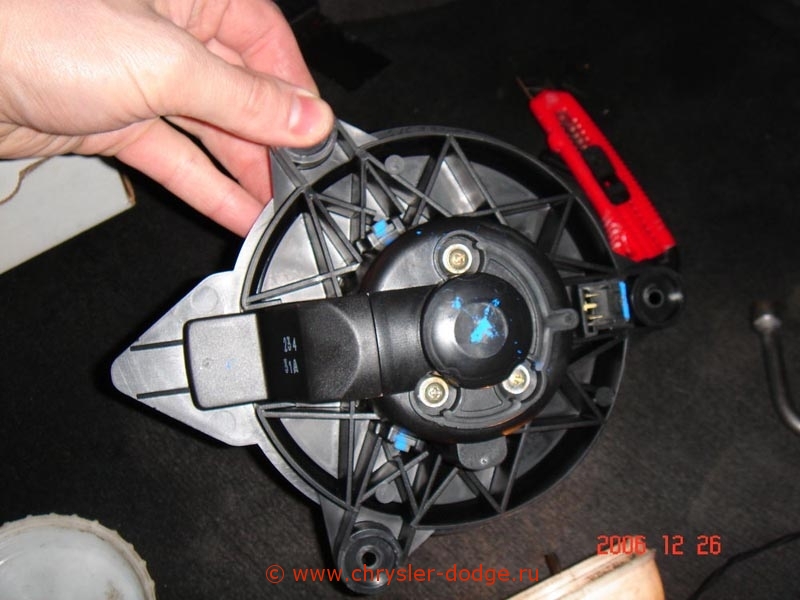

Заодно, раз у меня все было разобранно, решил смазать подшипники мотора отопителя. т.к. кто-то писал, что резистор горел от того, что мотор тяжело вращялся. Для этого я открутил 3 самореза на которых дуржался мотор и вытащил его:
и вытащил его из корпуса, чтобы капнуть масла в подшипники:
И осталось собрать все в обратном порядке:

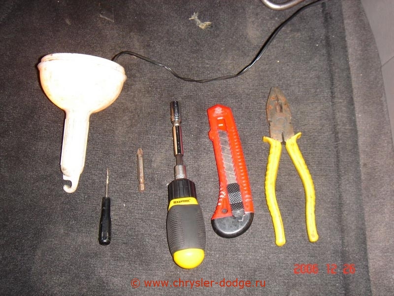

вот весь инструмент, который я использовал при замене терморезистора:
Замена заняла у меня около часа вместе с уборкой... :)

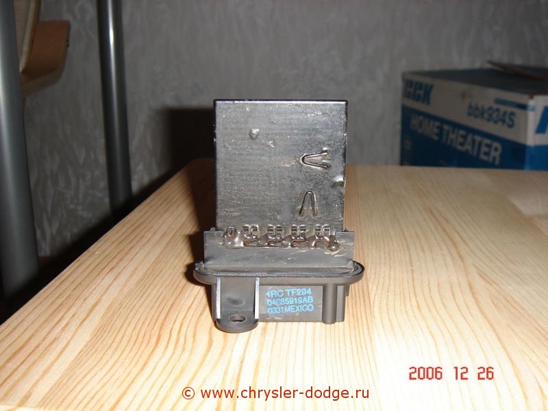

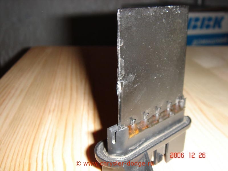

Ну а вот фото сломанного терморезистора:

а почему он сломаный контакты отошли?
а если их пропоять я так и зделал завтра буду на место ставить напишу что получилось
Перейти в начало страницы
+Цитировать сообщение
Гость_Old Chap_*
сообщение 18.7.2008, 21:16
Сообщение #9
Гости
это ничего не даст. Ты температуру его ощути при включенном состоянии. Ни один припой не выдержит. connie_boy_cleanglasses.gif
Особенно на первой скорости (которая чаще всего и горит)
