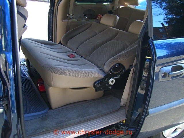

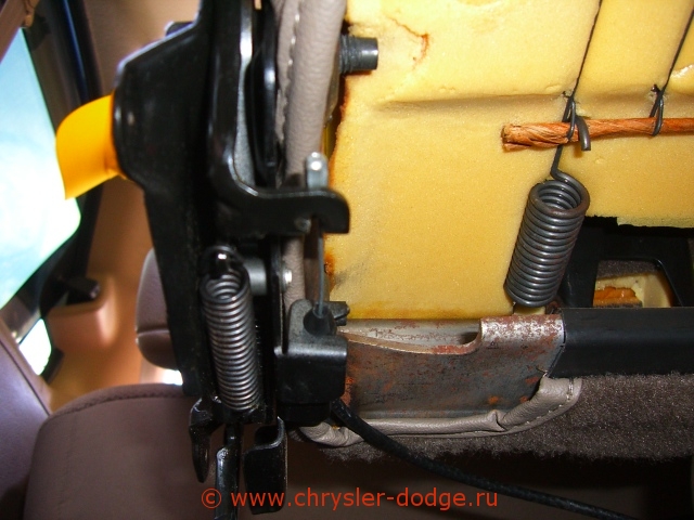

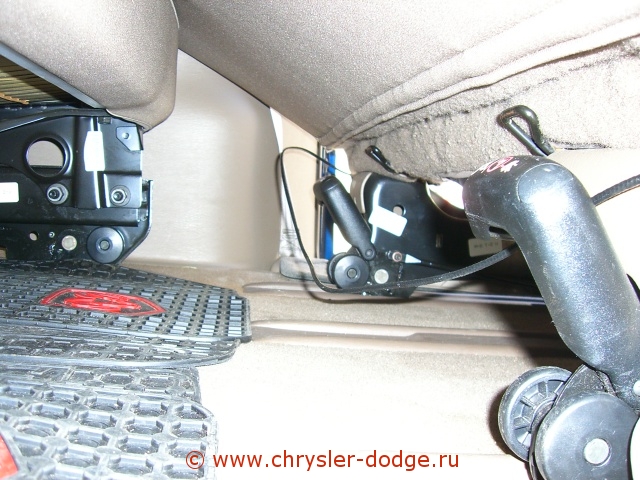

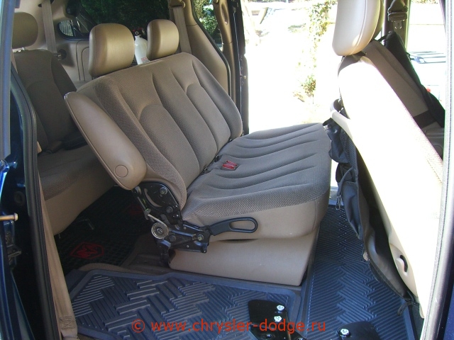

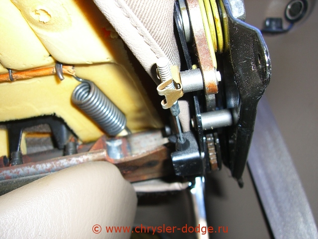

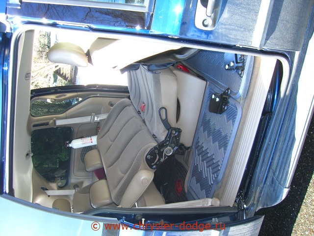

Недавно поставил себе эту приблуду, пока только на средний диван. Механизм действия следующий - тянешь ручку на себя - складывается вперед, еще тянешь раскладывается назад. Время установки - 30 мин. Правда не могу найти боковинки в цвет, я заказывал не Ebay 50$ (с доставкой по США) пришло с серыми накладками. При раскладывании фиксируется в разном положении, на максимуме имеем кровать. Меняются и правая и левая части, между собой соединенные тросиком-приводом левой петли. На фото видны старые крепления - можно выкидывать. Да кстати эти крепления одинаковые как на 98-2000, так и на 2001-х г.
Перейти в начало страницы
Помоги, как их купить через этот Ebay? Причем сразу 2 комплекта для среднего ряда и заднего.

Как в старом анекдоте есть две новости - хорошая и плохая...
Хорошая, это то, что благодаря уважаемому shar73 имеем базовую информацию по конструкции узла, практически достатчную для начала разроботки чертежей. Чем видимо и займемся в ближайшее время...
Плохая заключается в том, что судя по фотографиям нет возможности привести диван в полностью горизонтальное положение. Я прав? Или на фотографиях спинка откинута не до самого конца и такая возможность всётаки имеется? Лично мне хотелось бы совсем...
Что касается практикческого исполнения, это тема подробного раговора. Себе буду делать однозначно. Но имея опыт заказа деталей на разного рода проиводствах, могу предположить, что стоимость готового изделия будет не совсем уж "копеешная". Какая, на ваш взгляд, цена комплекта может считаться приемлимой? От этого возможно будет зависеть и способ изготовления и возможно количество заказанных комплектов. Под способом изготовления подразумевается: будет ли зти детали на верстаке дядя Вася рашпилем, за поллитра дрючить или будет составлена программа для станка электроисковой или, что сейчас модно, лазерной резки металла. Как следствие - кончное качество изделия.
Возможно у кого-то возникнут идеи по модификации функционирования самого узла, в том числе и в сторону его упрощения (читай - удешевления).
