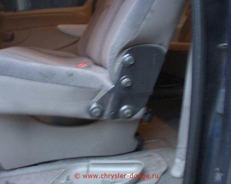

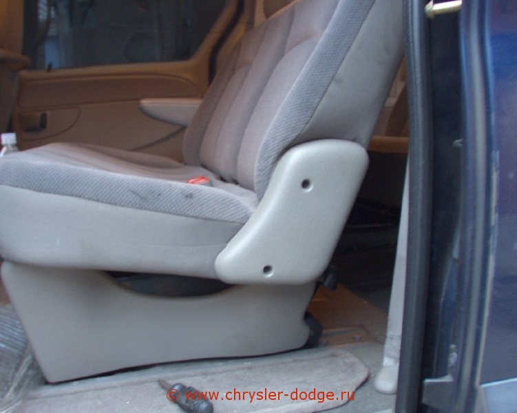

Требуется крестовая отвёртка, ключ на 15 и минут 5 времени.
Пардон: фотик старенький (5 лет) и при слабом освещении иногда автофокус глюкает. :?
Все работы проводятся одновременно с двух сторон дивана
Отвёрткой откручиваем 2 самореза и снимаем кожух

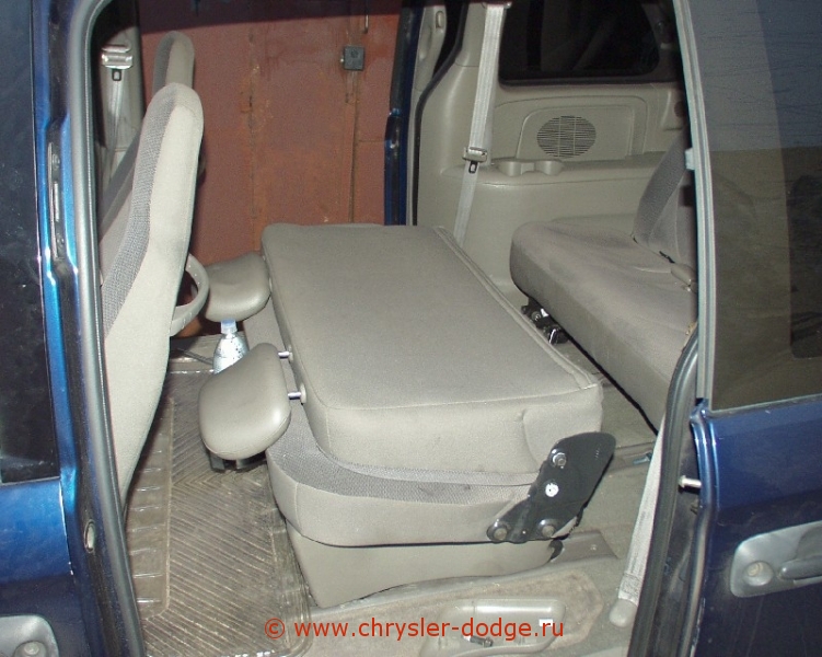

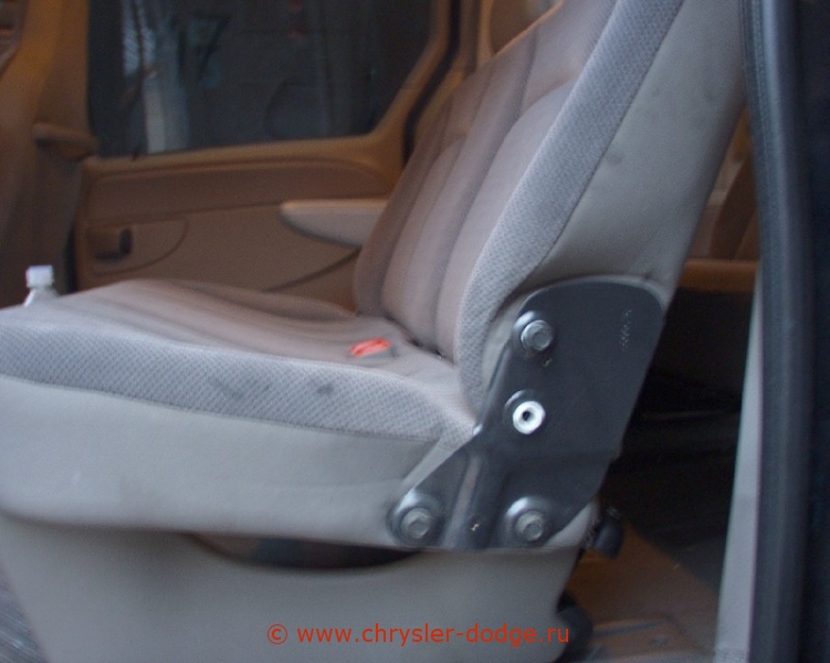

Ключём на 15 выкручиваем второй сверху болт и вынимаем его
Белую пластмасску слегка вытягиваем, чтоб при складывании она не цеплялась за ткань обивки и не поломалась, можно даже вынуть её, я не вынимал

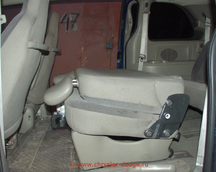

Опускаем спинку вперёд
Можно прикрутить кожух обратно и убрать куда-нибудь болты, чтоб не потерялись. :)
Теоретически процесс можно упростить: в кожухах просверлить соотв. отверстия подобрать длиные болты, лучше даже с "маховичком" вместо головки... :-D

ЗАЧЕЕЕЕТТТТ!!!! Я так и не добрался до полного разбирательство, а потом забил.
Вопрос - при резком торможении спинка не сложится вперед??
И назад он не падает??
Назад не падает - нижней задней кромкой упирается в нижнюю подушку, но человека врядли выдержит. При торможении вперёд сложится!
Но! всё это планируется использовать по принципу: перед дорогой сложили, максимум 5 человек сели и поехали. Т.е. при вывернутых болтах предполагается, что спинка всегда горизонтальна. В принципе ввернуть или вывернуть два болта (если не ставить кожухи или просверлить в них дырки) дело двух минут.
