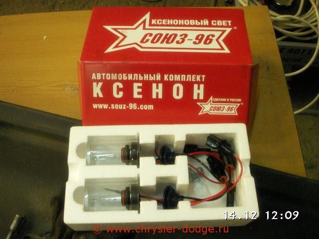

Сегодня установил на 300й крейсер ксенон. Долго выбирать не пришлось и с помощью хороших друзей, получив в магазине приличную скидку купил «союз96» 6000к с лампами
НВ4.

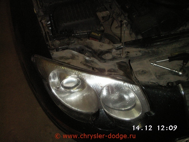

С установкой решил разобраться сам. Но открыв капот был сбит с толку, с чего начинать. Подобраться к лампам я просто несмог, решил снять блок-фару. Отвернув два болта , они почему-то отказались выниматься, на русская смекалка, и прибегнув к помощи простейших плоскогубцев, извлек их , их длина 180мм.

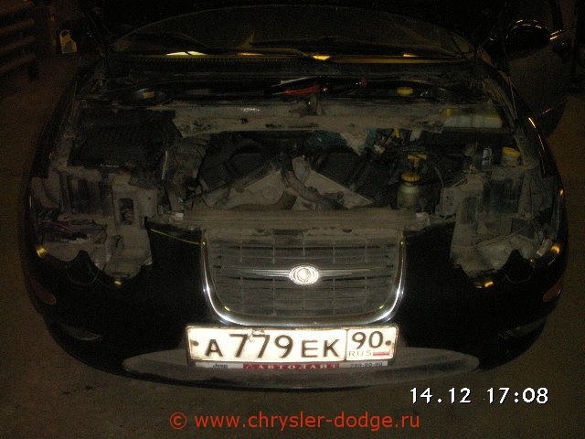

Дальше хуже, сняв пластиковый кожух наткнулся на съемную балку, которую пришлось отвернуть, крепится она 3 болтами на 13 с каждой стороны и 2 болтами на 10 . Еще пришлось отвернуть горловину бачка омывателя и какой-то хрени.
С решетки радиатора сняв верхние пистоны аккуратно потянул её на себя увидел ещё 2 болта на 10, их тоже пришлось отвернуть и о чудо балка поддалась. Снимаем её и кладем на двигатель, на ней стоит замок капота, я его снимать нестал он не мешает. Аккуратно начинаем вынимать фары но незабываем что под фарой стоит омыватель, отключаем трубку сняв с неё пластиковую защелку и снимаем шланг. На правой фаре шланг очень короткий и подобраться к нему можно только со стороны двигателя.
Получилось вот что:

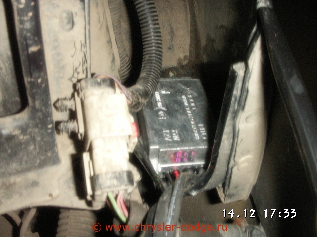

Лампы встали в фару как влитые, никаких проблем , питающий + встал в штатный штекер, только его пришлось дополнительно изолировать изолентой. Осталось найти место для установки блоков. Думать долго непришлось, вынув грязь из внутренней полости крыла, блок встал как на свое место. Обезжирив место я обнаружил что двухсторонний скотч где-то затерялся и я воспользовавшись «поксиполом» вклеил их на место.

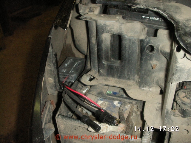

Справа:
Слева:
Слева оказался жгут проводов крепящейся к брызговику с помощью двух пистонов я их просто вынул и положил на блок сверху. Дальше оказалось делом техники, собрать в обратном порядке. В выходные поеду полировать фары. Делать мне это уже приходилось на пассате В5 пастой 3М с фиолетовым колпачком он универсальный 2 в одном ни шкурить ни запилировывать, прошелся кругом и все окей, сделаю покажу. Было желание установить в противотуманки тоже ксенон но 4300 для прямых целей без понтов, теперь передумал и так света хватает!

Интересно, а если сгорит блок (что не редкость), как его, приекленного на поксипол, отрывать от крыла? crazy.gif
Мне блоки тоже где-то под крыльями поставили. Но на саморезы.
поксипол это не сварка кто пользовался знает, просто другого под руками ничего небыло, а за двухсторонним скотчем неначем ехать было можно на него поставить там как спецплощадка. щас фотки попробую выставить.

А ты просто в цепь воткнул, или через реле ставил?
Кстати, а там на крыльях, где блоки поставил, не сыро? Просто в эти "углы" вечно набивается грязь, я сам голову ломаю куда приткнуть блоки.
блоки герметичные, влаги небоятся. с 99 года грязь там набилась, но что б беспокоится там стоит подкрылок, другого места просто несуществует таково tease.gif мое мнение
реле я неставил. просто воткнул в родную фишку клейму от блока и обматал изолентой pardon.gif
