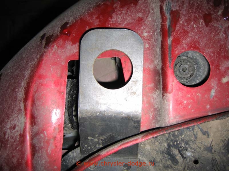

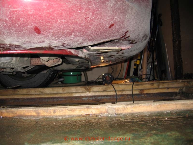

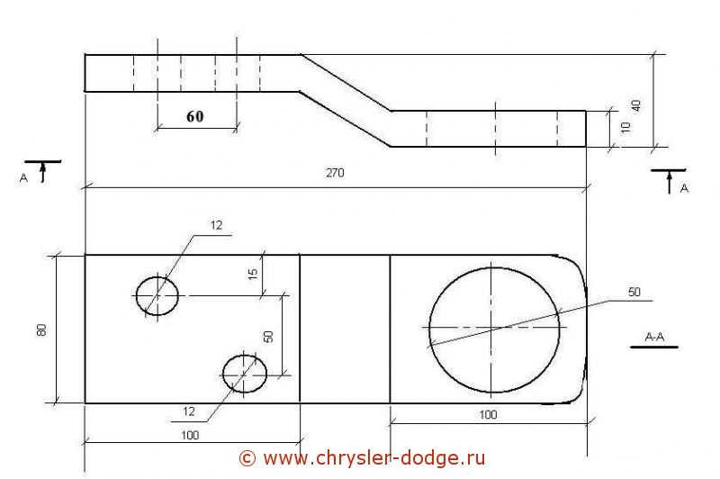

Не найдя в недрах интернета размеров фаркопа(буксировочной проушины) на свое авто и смежные озадачился изготовлением оного продукта. Сегодня заглянув под бампер замерил все размеры и сделал чертежик. Стрелочки лень было рисовать, но технически грамотные люди поймут. Завтра приступлю к изготовлению. Потом сфотографирую в установленом виде. Может кому пригодится. pardon.gif

- - Рабинович   Выглядит солидно. Только металл толстенный, резать...   12.12.2006, 15:20
- - WolfyS   Покупать фаркоп за 1500 жаба не позволила, поэтому...   20.3.2007, 12:47
|- - Рабинович   Не тонковат металл? Предполагалось, что он будет т...   20.3.2007, 16:58
|- - Минчанин   Цитата(Рабинович @ 20.3.2007, 16:05) Не т...   20.3.2007, 22:10
|- - WolfyS   Цитата(Рабинович @ 20.3.2007, 17:05) Не т...   21.3.2007, 11:14
