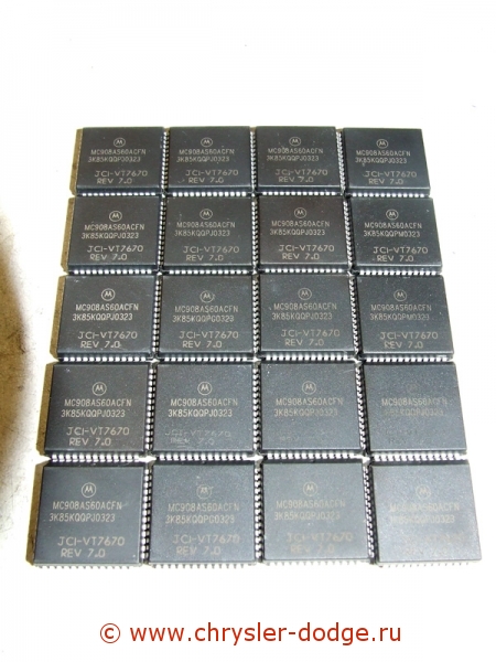

Поделюсь опытом недавнего смена шага в своей магнитоле. (Stratus' 01, код магнитолы- RBK). Сам я- бывший электронщик, но заниматься этим совершенно нет времени, поэтому я обратился в известную всем контору. Стоимость операции составляла 3000 руб., что меня вполне устроило. На вопрос "а в чём заключается операция" мне ответили- замена процессора; это меня немного повеселило, но суть мне была не важна, главное- результат. Снял я свой аппарат с автомобиля и отвёз им. На следующий день забрал. Поставил в тот же день на машину и ура! Теперь я мог слушать свои любимые станции! Однако, счастье длилось не долго. Через пару дней я пришёл утром в гараж, а АКБ- в ноль! Хотя до этого ни каких проблем запуском мотора у меня ни разу не было. Казалось бы, какая связь? Но разбираться в причинах опять не было времени, поэтому я просто зарядил АКБ и на следующий день нормально завёлся. Попутно стал готовить себя к покупке нового АКБ, ведь моему уже было почти шесть лет! Через пару дней опять всё повторилось- АКБ- в ноль. И тут, совершенно случайно, когда вечером в темноте ставил машину в гараж, вдруг замечаю: выключив всё и вынув ключ из замка зажигания еле заметное свечение накала люминисцентного дисплея в магнитоле! Тут мне уже стало самому интересно докопаться до сути вопроса. Измерение тока утечки показало 450 ма, потребителем, естественно, была магнитола, т.е. при выключении она не "засыпала". Но происходило это только в том случае, если я сначала выключал её кнопкой, а потом выключал зажигание. Кроме того, я заметил, что при нажатии кнопки TIME при выключенном зажигении, показания на дисплее начинали мигать с частотой 0,5Гц. Всё это навело на мысли, что "переделка" заключается лишь в изненении тактовой частоты в одном из модулей, что приводит к сбоям в схеме управления. В итоге проблему я решил сам изменив схему подключения кнопки включения магнитолы. НО! Нужна ли такая услуга людям, не разбирающимся в этом?
P.S. Все выводы о способе "переделки"- лишь продположения, а вот факты- остаются фактами.
