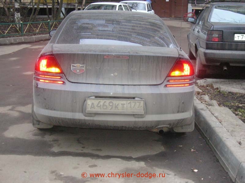

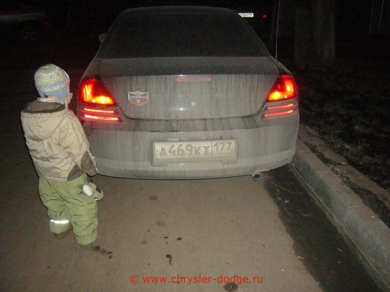

Вот результат работы. Правда фотограф из меня никакой, попробую ещё вечерние фотки для сравнения сюда добавить.
ПыСы при подключении фонарей запитывался к
Левый фонарь - Черный минус, Зеленый плюс
Правый фонарь - Черный минус, Розовый плюс
Мдя...до вечера фотографировать так и не научился...
Сообщение отредактировал Бистрий Чирипахх - 6.12.2006, 19:37

Да запросто посмотреть. Только одно но. Фотоаппарат и я немного не умеем фоткать и поэтому из-за вспышки красные полоски тоже светятся )))) они НЕ ГОРЯТ !!! Горит желтым только окошечко заднего хода нормальным желтеньким огоньком. В этом окошечке стоят неплохие отражатели и поэтому желтой лампы более чем предостаточно.
Единственное у меня пока рука не повернулась откусить провод с красного поворотника и поэтому ПОКА они мигают вдвоем, что смотрится не очень...Наверно сегодня - завтра его вырублю...
Но по поводу красных полосочек на бампере в будущем есть желание повозится и сделать их полноценными поворотниками, но за неимением гаража оттягиваю процедуру до весны.

Видел вживую. Смотрится просто СУПЕР!!!!! Лучше думаю уже не придумать.....
Сегодня заколхозил себе тоже самое. Ко всему вышесказанному могу добавить, что патрон сажал на герметик, чтобы влага не попадала, потому как хоть и сидит плотно, и защелкивается хорошо, но посмотрев, как тщательно герметизировали все пиндосы, подумал, что "значит кому то это нужно". 50 рублей черный герметик и никакой головной боли.
И еще:
Цитата(Бистрий Чирипахх @ 6.12.2006, 14:55) *
пластмассовый кожух, который по моему мнению практически никакой смысловой нагрузки не несет, поэтому я его почти весь спилил, дабы на его место воткнуть лампу с патроном
На этот кожух ставиться разьем, и прикручивается шурупами к стойкам. Я подумал, что без кожуха разьем будет неустойво держаться и легко может отломить стойку, поэтому я раскаленным ножом вырезал ту часть короба, которая мешает установке плафона. Единственное, что нужно морально приготовиться, к тому,что дырки, под патроны откровенно говоря бООльшие...
P.S. for Бистрий Чирипахх : Срочно обрубай красные "бывшие" поворотники. Я их откусил, совсееем другое дело.
Кстати думал, что при включении лампы заднего хода, все будет отсвечивать желтым светом, т.к. желтая лампа частично перекрывает белую. Ничего подобного! Все как надо.

Там не на шурупах, а на пистонах пластиковых держится )))) А стоечки эти сделаны просто как направляющие, чтобы удобнее было в проем кузова его впихнуть, поэтому силовой нагрузки на нем тоже нету. Хотя если получилось почти без спиливания, то это ещё лучше dirol.gif
И в итоге получается, что когда мы с тобой смотрели, просто красные повороты своей силой и размером перекрывали желтые ? хм...пошел откусывать clapping.gif

Все хотел издалека посмотреть, чтож получилось. Сегодня включил аварийку и пошел в магазин.... смотриться как минимум штатно, а вобще абсолютно не возникает ощущения что повортники смещены к центру кузова. Видно даже если смотришь под углом 90 градусов, очень ярко, очень "желто" и очень даже совсем не маленькие они. Моё мнение : я б к таким не прикопался, даже в "голодный год" crazy.gif
А когда включаешь задний ход, то фонари светят белым, а моргают желтым.. о как drinks.gif

А как же габарит и стоп в одном ?
Габарит со стопом одного цвета. Та делается практически на всех авто. А где Вы видели поворот с задним ходом в одной секции без перегородки?
Цитата
А у тебя европеец, или у вас с красными поворотниками все нормально, только к тонировке ...........?
У меня американец. К поворотникам у нас пока не цепляются, но сам думал об переделке путём установки сверхярких зелёных диодов вместо лампы поворота. Зачем? Просто не нравятся красные тем, что нет контрастности на фоне красного габарита, в условиях плохой видимости слабозаметны. Позади водитель может не понять твоих намерений - в результате ремонт машины.
С тонировкой проблем нет если она заводская и авто ввезено и зарегистрировано в Республике Беларусь до 1 апреля 2006г. На счёт транзитного транспорта точно не знаю, по-этому промолчу.
3.3 DODGE GRAND CARAVAN SPORT 2001 г.

Кстати в Беларуссии гаёвые очень жёстко взялись за тюнинг и всякого рода изменения конструкции. Даже врезанные лампочки могут не пройти. А вот замена американской оптики на евро это не изменение конструкции, конструкция остаётся заводской, если еврооптика оригинальная заводская.
