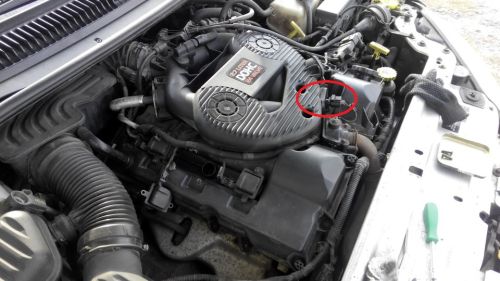

Итак. Привет всем.
Новая напасть случилась с моей любимой машинкой.
После разрыва топливопровода по пути , заехал в сервис , оставил машину . Поменяли все топливные медные трубки и шланги ОТ и ДО (двигателя) . При подключении к рампе , снимали воздушный коллектор, как я понял вместе с дроссельной заслонкой в сборе - сдвигая его чутьв сторону .
После завершения работ, при запуске двигателя он сразу стартует "в космос" , даже не обращал внимание сколько там оборотов, возможно что больше 4000 или вообще стрелка ложится , при отключении фишки с Map Sensor - обороты на старте едва едва 450 -500 и двигатель троит . Ошибку это самый Map Sensor по компу через ODB2 выдавал еще лет 7-8 назад, но работал.
Подскажите пожалуйтса , мог ли он умереть от этих манипуляций с коллектором , так как потом его механники снимали (датчик) и промывали, выглядит по их словам он печально ( меня рядом не было) , а электрик придет к ним только в понедельник и еще не сразу займется этим возможно.

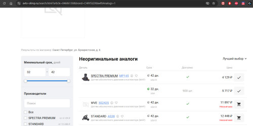

Хочется узанть тему самому, какие варианты замен на "ВАЗ" датчика или от "Трактора" или на обманку (если такие есть - заставляющие двигатель работать по внутренней цикловой программе ЭБУ с повышение расхода топлива - к этому готов) и т.д. И вообще похода ли симптоматика ? Видео не снимал, страшно , сразу глушу, а со скинутой фишкой ничего интересного , троит и чахнет так же как было в последнее время ДО замены датчика темп ОЖ на холодную - даже еще хуже, явно двигатель совсем без сигнала с него по программе завода работать тупо не способен.

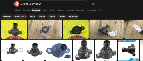

Не совсем только понял, почему по артикулу гуглится такая форма
а снаружи разьем выглядит совершенно иначе , никаких цилиндров там нет по формам
Такое впечатление , что не смотря на оригинальный каталог для 2, 7 1999 года , по форме геометрии фишки (без цилиндра) мой сенсор больше похож на это ( дорест) , по форме фишки, но и с ним не совпадает
В США есть замены , но сроки и опять же по форме фишки чет не похоже , или я не так что то понимаю

Да, если у кого есть б/у на продажу, хотелось бы узнать цену, и может приобрести....

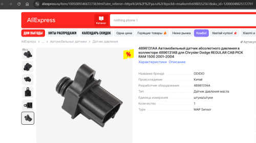

Так, кое что нашел, но геометрия вроде как не моя, хотя фишка моя, или я не понимаю что то пока
04896002AC
04896002AD
04896003AA
04896003AB
Сообщение отредактировал 8850 - 2.8.2026, 2:29

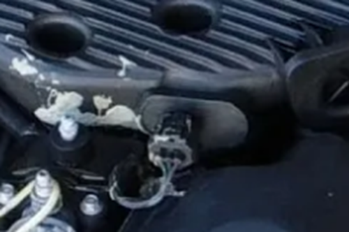

Какая жалость что я никогда не видел своего сенсора в снятом виде, придется искать видео демонтажа в сети, устал, надо поспать

Видео замены https://rutube.ru/video/6615401fd70dffab96b...1peh52896534479
Старый
Новый 489613
Сообщение отредактировал 8850 - 2.8.2026, 3:14

Кажется оно

Я коллектор руками не трогал, про герметик ничего не знаю, коллектор снимали на моей машине и ставили обратно раз десять, один раз менял все прокладки на двигателе, а где вы увидели мой коллектор в этой теме? В других я моторный отсек сниимал на фото / видео, про герметик ни слова не было , а в этой теме его и нет

На фотках вверху, думал ваш намазан хорошо. Очень интересно узнать в чем причина connie_boy_cleanglasses.gif и что намудрил сервис..
