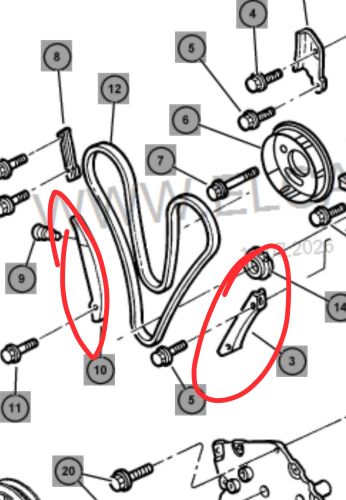

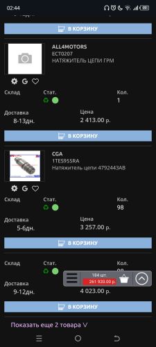

5 это жидкое масло на холодную, да и на горячую 40-ка подразумевает от 12.5 сантистокс при 100, при помощи полимерного загустителя который может сдуться вполовину, это минералка м10г2к или дм железобетонно держит вязкость за счёт своей базы. На холодную это как 20, и никакого треска.
Нормальных натяжителей на 2.7 счас нет из новых, могут подлянку устроить, ну такой мотор, Вам нужно срочно ставить упор свеса цепи, можно выпилить самодельный с металла 3-4 мм тут есть моя темка с размерами, тогда и натяжитель снимать не надо. Снимается только вп.коллектор и крышка правой головы. Упор ставится на 2 болта гбц, выкрутил их поставил упор, закрутил болты. Все просто. Я поставил во избежание. Теперь спокоен.
Маслонасос не умеет трещать от густого масла. Причина в другом, в гидриках и натяжителе цепи. И ещё в одном, в этом моторе есть натяжитель цепи распредвалов, тоже может чудеса преподнести Если есть эндоскоп хотя бы за рублей 500, то можно открутить пробку в гбц та что под 6-гранник, заглушка датчика. И посмотреть состояние натяжителя, это нужно промониторить именно после ночи как машина постояла. Если натяжитель не держит то прекрасно видно. Это важно и с этим шутки плохи.

Ну разборкой двигла сам заниматься точно не буду, а денег на такой ремонт для, нее нет.
Нятяжитель менял тогда, когда еще оригинал можно было купить, прошла просто мало, а так срок стоит приличный.

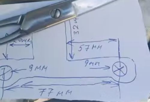

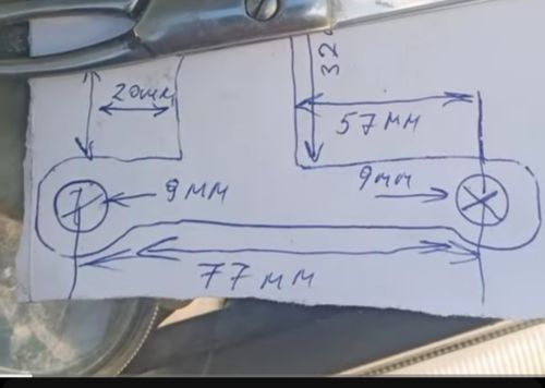

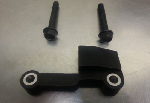

Глянул видео. Толково. Я такое не потяну. Старый совсем стал, руки и голова не те, да и нервы, чуть что не так получается, сердце может прихватить. Нарезать таких штук могу хоть сотню, без проблем, поставить нет. Кстати, болты ГБЦ на новые меняли или старые обратно вкрутили? Некоторые старые обратно не ставят из за ослабления резьбы, тем более эти рядом на углу... Не знаю даже с какт моментом их затягивают, хотя ключ есть динамометрический, но если удлинитель использовать осевой то наверное врать будет, все таки длинным легче крутится чем коротким. Прокладку крышки тоже меняли на новую или на таком густом масле оставили старую?
Кстати о перескоках, когда менял цепь и гидронатяжитель, старая была с перескоком на 2 звена, пох, мотор никак не реагировал, пробег был 220 000
Фото чертежа из видео даю тут

Спасибо! За машинами своими слежу обслуживаю ремонтирую сам, все ездит и обычно на ходу, газель с 402 мотором 2000г ещё, но бодрая, кузов ей лет 5 назад переварил заново, тент новый, пороги поменял. Москвич 2140 из первых выпусков 1976 года, вот как раз счас перекрашиваю, тоже поменял порог с левой стороны, днище местами, привел в порядок двери капот и т.д. уже всего загрунтовал под перетирку.
Додж тоже бегает все норм, менял недавно свечи стояли иридиевые денсо ещё от прошлого владельца, поставил нжк обычные под наш мотор, с удлиненной головкой под ключ. Можно ставить и обычные свечи, но тогда нужно одеть шайбу с карбовых свечей, а то закрутить то можно, а вот выкрутить будет проблема.
Так вот, упор быстро сделал, прям болгаркой выпилил, чтоб не покупать кусок пластика за 4к, мне где то попадался чертеж на драйве с межцентровым расстоянием, ну а остальное уже по месту замерял лишнее отрезал, натяжитель не снимал самодельный упор прекрасно стал и так, болты старые ничего не потянуто. Сильно не тянул, все таки тело алюминий. Прокладку не менял она сухая (из за минералки что очень хорошо оживляет РТИ).
Сам натяжитель норм, метки не видно, цепь и детали ГРМ тоже, похоже их не меняли ещё оригинал стоит, пробег мотора 260+ т.км.

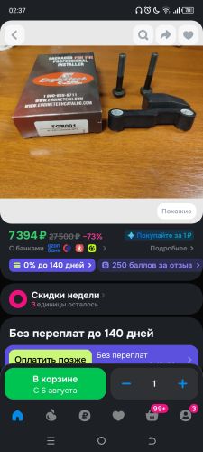

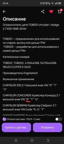

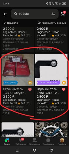

Ого ценничек....

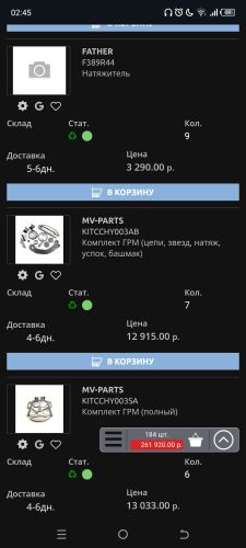

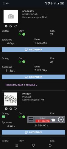

Есть
