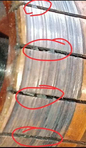

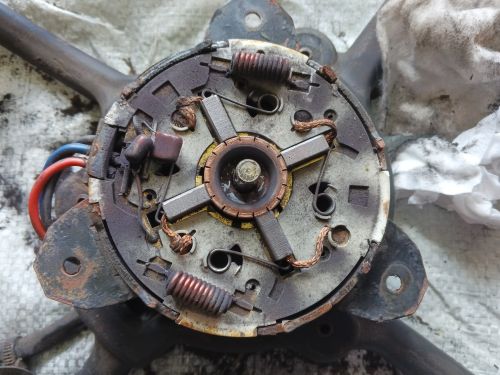

Коментарии по снятию задней крышки, подковыривал углы у зубцов ножом , потом вбивал отвертку не глубоко и проворачивая поднимал крышку, что бы поставить ее обратно без гемора, углы пластин выступающих, которые должны попасть в распор под зубья загнул тонкогубцами вниз, и легко одев крышку выпрямил их загнав под зубья легкими ударами маленького молока по плоской отвертке. В подшипник скольжения задней крышки мазнул чутка литол 24 , циатим 221 для него легковата, для УШМ жидковата, а для шуриков у меня кончилась, пох короче, там никакой уже не было...
Причина не работоспособности - забитые крошки угля в коллекторе, замыкание, лечится иголкой
Всем кто помогал и чьи ссылки были использованы ОГРОМНОЕ СПАСИБО!

У левого щеток достаточно еще, кстати

Щетки как новые да и на коллекторе выработки почти нет. Где натерло щетками надо нулевкой шлифануть, валик в патрон дрели, в мозолистом кулаке кусок наждачки и крутишь на малой скорости connie_boy_cleanglasses.gif после промыть и прочистить канавки от пыли. В чем же причина была что не включался.
Прочитал. Пыль от щеток в канавках. Наверно щетки мягкие.

Я с электрическими машинами до сель дел не имел, шлифовать не рискнул, так собрал, думаю поработает, в конце концов они к друг другу должны совпадать по буграм и впадинам)))) В следующий раз шлифану может. У меня дремель 200 w , зараза, много оборотов и на 1 , купил диммер китайский до 2 кВт, поставил в удлинитель, а в дремеле свой регулятор электронный блин, как итог или на своей 1 крутит или отключается совсем. Можно натереть конечно и вручную кольцо наждака покрутить на нем зажав кольцом большого и указательного пальца, лан, все уже собрал, стоит ждет установки.

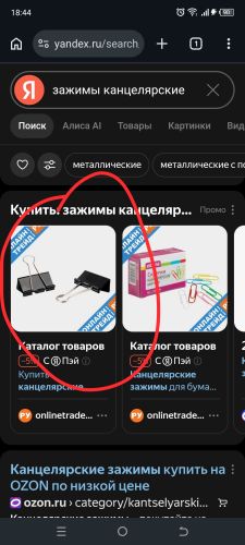

Кстати стоит ставить клипсу по центру на рамку и радиатор? Оригинал давно отсутствует, я такие у жены спер

Пойдет если жёсткая, надо чтоб рамка по всему периметру плотно прилегала к радиатору. А также под верхней перемычкой ещё должна быть некая пластина закрывающая жучкам и пуху доступ в межрадиаторное пространство connie_boy_cleanglasses.gif (щель между радиаторами кондиционера и охлаждения). У меня вот не было, кто то до меня посчитал что это лишняя деталь, и все жучки паучки с пухом под действием воздушного потока залетали снизу ударялись о верхнюю перекладину и легко падали в щель между радиаторами. Я потом выгреб оттуда 3 совка жучков и т.д! Приподняв радиаторы.
Пластину соорудил из пластика какого то теперь ничего не забивается.
