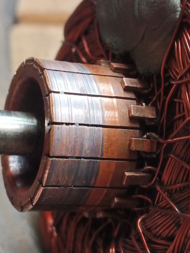

Глаза боятся а руки делают. Попробую вспомнить как ремонтировал. Как вытащить рамку с этим разобрались, крыльчатка на валу крепится болтиком под головку на 8 (Я откручивал головкой на 7 так как грани были меньше 8 мм). При чём если не ошибаюсь откручивать надо по часовой. Снял крыльчатку, сделав себе комплиман. Отщелкнул фишку и открутил 3 винта крепления моторчика, снял его. Внимательно осмотрев понял что 2 половинки держатся на нескольких закорючках загнутых, пометив положение половинок приступил к разбору. Тонким зубилом по очереди отогнул закорючки и половинки распались. Посидел посмотрел на сточенные щетки, прикидывая с чего бы их выпилить. Подошли как уже писал щетки гены Москвича, напильником придал форму и пилкой пропилил пазики. Ничего не паял, медные проволочки перекусил а потом скрутил хорошо с щетками Москвича. Отлично! С щетками разобрался легко. Но я ещё докопался до подшипника, он прижат скобой на точечной сварке. Выбил эту скобу или шайбу с обратной стороны через подшипник. Новый подшипник ставил также его тоже надо вскрыть и смазать, и приварил скобу на место. Если бы не менял подшипник а просто его смазал то времени ушло бы полчаса. С вторым моторчиком который то включался то нет, все прошло ещё быстрее. Как совместить половинки, по меткам что нанес перед разборкой. Загнул молотком хвостики, проверяя лёгкость вращения вала. И капнул сваркой в 3 местах для надёжности. Вот и весь ремонт. Перед тем как ставить проверил от аккумулятора работу моторов на обеих скоростях подавая + по очереди. Ремонт прост и все чинится зубилом, молотком, напильником придать форму щеткам.

Я думаю там вентиляторы не особо отличаются. А подшипник лучше не вытаскивать, крепление там одноразовое . Обратно подшипник не зажмёшь . Это только подшипник, всё остальное ремонтопригодно. С металлом моторчика аккуратнее, что бы не сломать .

Когда только купил Sebring, моторчик охлаждения имел большую выработку, думал поменяю подшипник и всё будет хорошо. В результате крепление отвалилось . Пришлось на время переставить моторчик охлаждения на место охлаждения двигателя, а туда впихнуть односторонность от ВАЗ. Так и продал машину с этим колхозом.

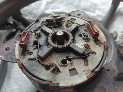

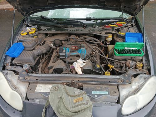

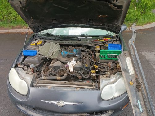

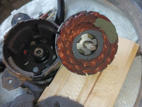

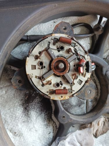

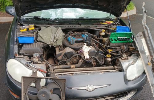

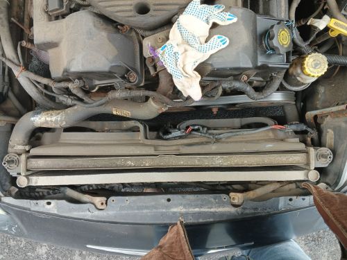

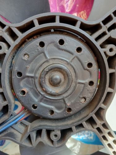

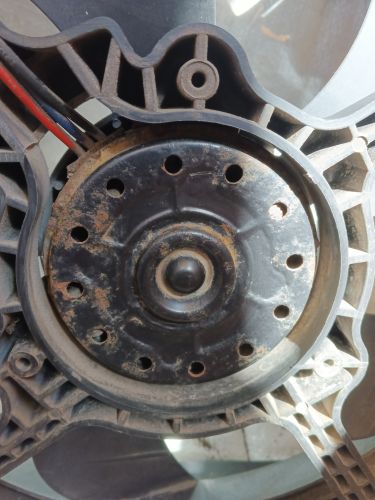

С инструментом я явно перебздел, две головки и отвертка - правая фара притянута саморезом))))
Собрал обратно без вентилей, заняло больше времени, резьба уже ни о чем...
Радиатор чистый на мой взгляд, мыть не буду, а вот на рамку сейчас потрачу кучу салфеток после одной тряпки
Сообщение отредактировал 8850 - 22.5.2026, 14:17

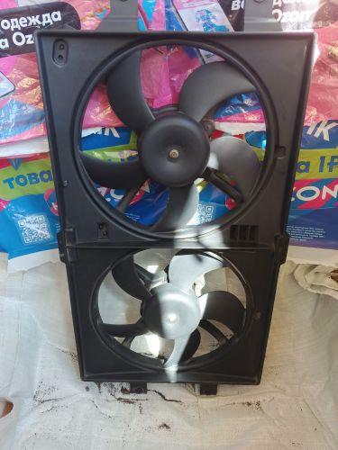

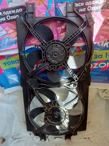

Сегодня день мойки, потратил полпачки влажных салфеток, левая сторона изнутри сильно жирная, может с Г/У прилетало, со стороны радиатора много прилипшего песка, правый мотор (косячный) со стороны двигателя совсем ржавый, видимо влаги прилетает больше или то что нет рядом Г/У влияет. Зелёных проводов в проводке нет, но распиновку нашел см. схему выше, хотя тут она вряд ли совпадает, надо проверять, не пойму тогда как он изначально работал правильно, надо будет посмотреть расцветку проводов у клеммы в машине и проверить ее мультиметром. Видимо китаец, я не помню, но жена подсказывает, что лет 7-8 назад меняли весь блок из за такого же косячного правого, брали говорит на Али за 8500 р...
Сообщение отредактировал 8850 - 23.5.2026, 12:45

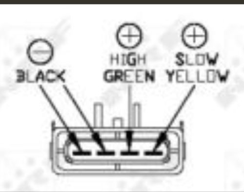

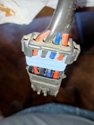

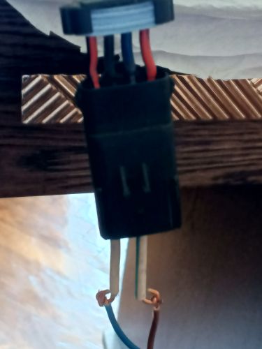

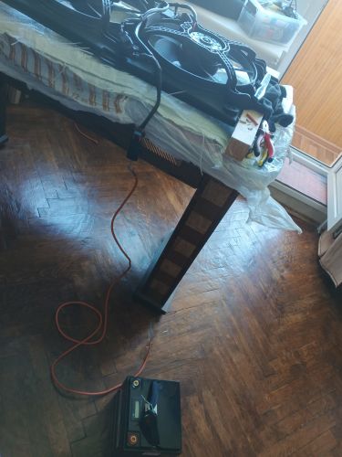

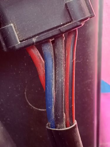

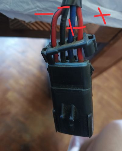

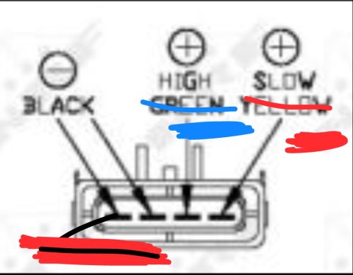

Какой то интересный цвет проводов. На моем черный -, красный +, зелёный 1 ск.желтый 2 ск. Или наоборот зелёный с желтым. Подавая напрямую + на зелёный и жёлтый по очереди нашел где 1 скорость, и где 2. Здесь масса понятно черный, красный +, а вот красно черный и синий вопрос.
У нас потеплело, вентиляторы работают без нареканий, на 1 скорости тихо, на 2 скорости уже слышно в салоне. Контроллерами настроил включение 1 скорости на 99.5, 2 скорость на 99.9 градусов, больше года назад. Работают четко. По сравнению с заводской настройкой 101-106 вентиляторы включаются чаще но и работают по времени меньше. По трассе вообще не включаются (приделана колхозная губа бампера для обдува) эта губа просто спасение! Чем быстрее едешь-тем больше обдув. По моему мнению, все мифы про ломучесть 2.7 и зашлакованности тонких каналов на допусковых маслах из за неграмотности владельцев, которые уже отломали или до них отломали губы бампера. Не было губы- по трассе с кондиционером стабильно 106 градусов в жару. С губой средняя 97 градусов connie_boy_cleanglasses.gif

08850
сообщение 23.5.2026, 13:07
Сообщение #31
Прописался
Группа: Пользователи
Сообщений: 257
Регистрация: 14.2.2017
Из: ㅤ
Пользователь №: 88 405
Реальное имя:ㅤ
Город:ㅤ

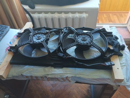

Подготовка к работе

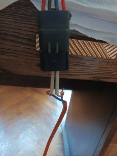

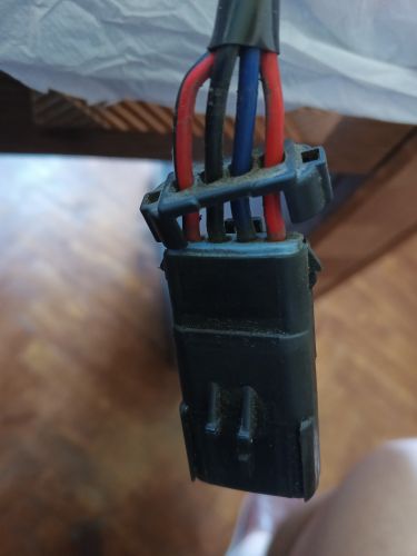

А эти клеммы должны разбираться как то? А то подключаться как иначе к концам, тыкать щупами рядом с друг другом не удобно, у меня толстые...
ВАЗ 21058 праворульная англичанка
Opel Omega A
Chrysler Concorde LX 1999 г.в.
Член Крайслер клуба, карта 11/12 635
Перейти в начало страницы
+Цитировать сообщение
08850
сообщение 23.5.2026, 13:42
Сообщение #33
Прописался
Сообщений: 257
Из: ㅤ
Реальное имя:ㅤ
Город:ㅤ
Схема соответствует пока, визуально

08850
сообщение 23.5.2026, 13:53
Сообщение #34
Прописался
Сообщений: 257
Из: ㅤ
Реальное имя:ㅤ
Город:ㅤ
Чет не разбирается никак (((

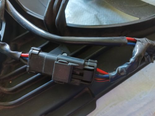

08850
сообщение 23.5.2026, 14:23
Сообщение #35
Прописался
Сообщений: 257
Из: ㅤ
Реальное имя:ㅤ
Город:ㅤ

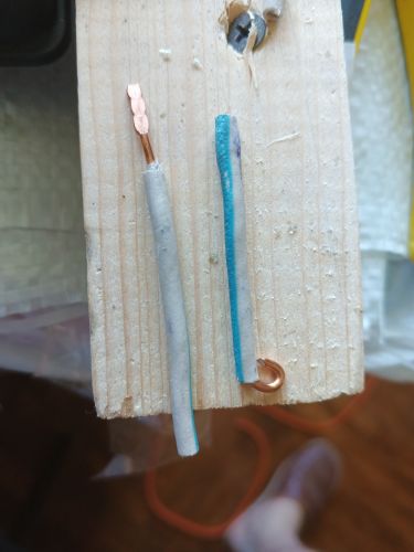

Короче, нашел куски провода потолще заплющил концы в тисках и надвинул изоляцию, сделал контактные петли и подключил акк лодки, итог работает только 1 скорость левого вентилятора

08850
сообщение 23.5.2026, 14:42
Сообщение #36
Прописался
Сообщений: 257
Из: ㅤ
Реальное имя:ㅤ
Город:ㅤ

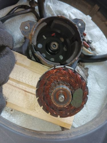

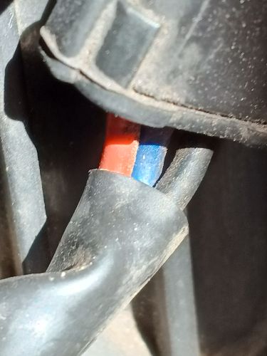

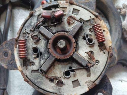

Пардон, поторопился, левый на обоих скоростях работает, у меня контакт плохой был, правый молчит на обоих

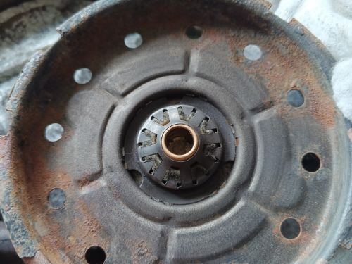

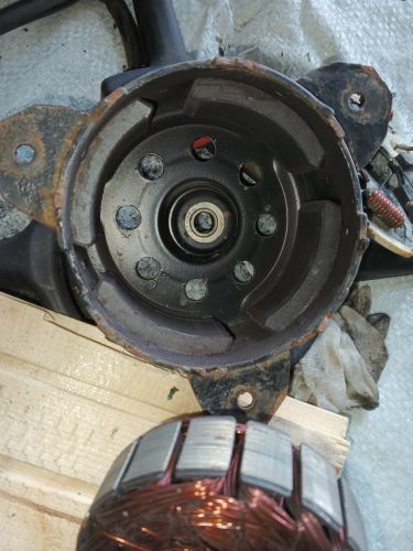

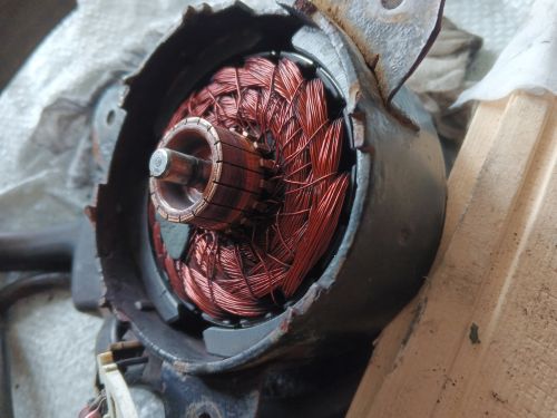

https://rutube.ru/video/362a5e03c01...0cz2L2Xqi4uH99g на вид кажется что скорости крыльчатки одинаковы 1 и 2 правый по 4 сек видео каждая

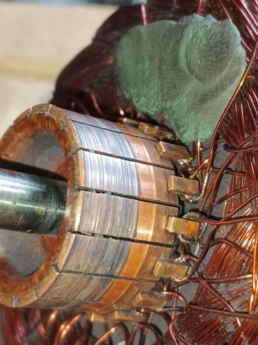

Дальше разбор правого вентилятора. Надо еще почитать с чего начинать, крыльчатку наверное снять...

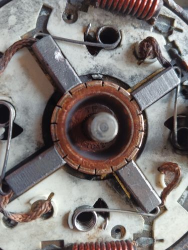

Щетки как новые, подшипник отличный , отмою, соберу, если дело в коллекторе, то буду решать ВАЗ или Китай...
Opel Omega A
08850
сообщение 24.5.2026, 13:32
Сообщение #40
Прописался
Сообщений: 257
Из: ㅤ
Реальное имя:ㅤ
Город:ㅤ
Готово. Работает правый на обоих скоростях https://disk.yandex.ru/i/uzwT93lVIU32jw
Теперь профилактика ждет левый и обратно в отсек.
