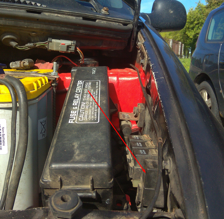

При заводке,напряжение в сети 12.6в,но при включении зажигания, падает до 11.6.Хотелось бы заводить на 12.6в.Там же ещё и временное реле стоит,по погоде у меня в мороз до 1.20мин греет.Кто нибудь ставил кнопку?

стоит отдельное 4-х контактное силовое реле на свечи. разрываешь цепь управления и встраиваешь кнопку...хочешь фиксированную, хочешь без фиксации...хочешь 2 - типа от эбу управление, с принудительным включением.... реле - рядом с реле вентиляторов на левом крыле за блоком предохранителей...

Спасибо,а то этот накал свечей задолбал.Хм,а может какое реле ещё по этой стенке отвечает за время накала?Может оно залипло?

Да,у меня их 2)).Одно 1-3,второе 2-4.Вроде где-то видел что 1 от салона, именно временное . В
сего там их 5.Поеду к электрику,может разберётся.
