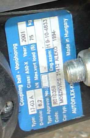

Фаркоп венгерский, нагрузка на шар 75 кг, много это или мало я не знаю, но думаю что все они делаются по одинаковой технологии и из одинаковых материалов, а цена определяется только брэндом (абидна, да?)

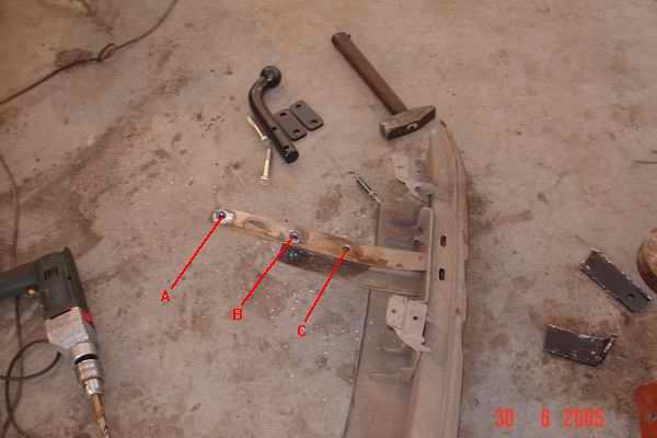

Теперь по существу. При откручивании болтов крепления бампера провернулись гайки, пришлось болты срезать болгаркой, а гайки потом приварить новые после снятия каркаса бампера. <br/>
Вот он в снятом виде, гайки A,B &quot;родные&quot;, а С - дополнительная, отверстие просверлено по месту на всякий случай в связи с удлиннением конструкции крепления фаркопа. <br/>

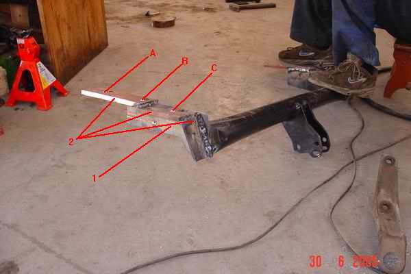

А вот сам фаркоп. Вертикальные пластины "1" остались на месте, благо по ширине все подходит идеально, а горизонтальные пришлось срезать, а вместо них приварить другие "2". &quot;Ступенчатость&quot; необходима для сопряжения с поперечиной соединяющей лонжероны, именно в ней и расположились дополнительные болты крепления

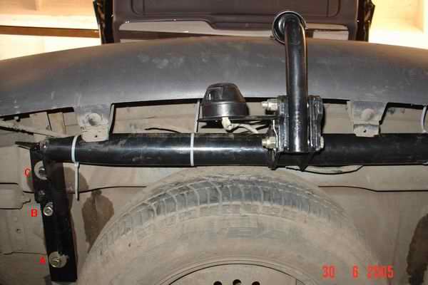

А вот как все это выглядит на месте. Нумерация болтов гаек и отверстий совпадает.

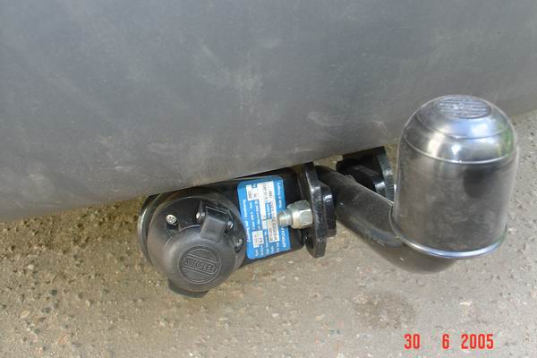

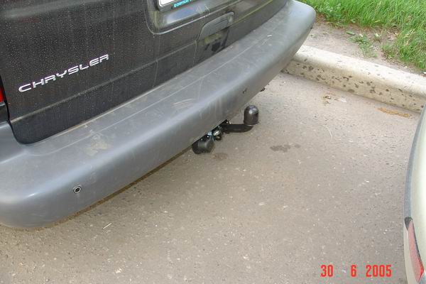

А так это смотрится снаружи
И поближе
И еще ближе
