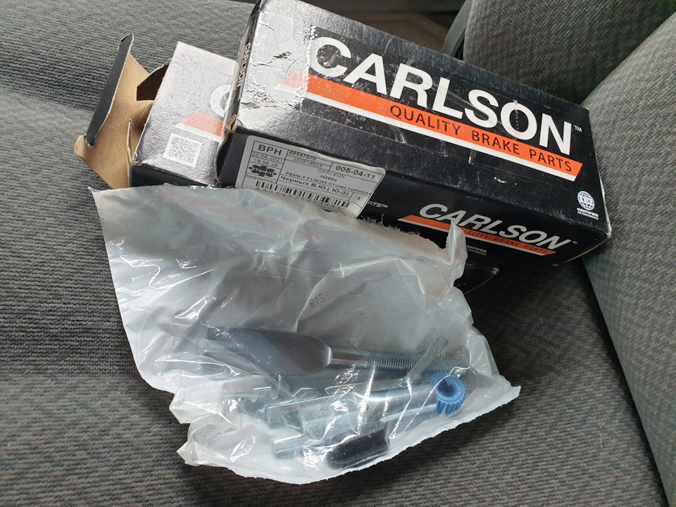

Господа доброго время суток ! Помогите блондинке )
При замене тормозов не могу разобраться с запчастями.
Есть две запчасти с правой и левой резьбой я так понимаю эта приблуда разводит колодки . Вопрос я правильно понимаю с правой резьбой на правое колесо , с левой , на левое
Как фото прикрепить , не могу разобраться .
Додж Караван 3.3 2004 г .

Включаю режим телепата:
Вижу,что имеется ввиду "Ремкомплекты механизма стояночного торомоза, что то типа Carlson H2664 (левый), H2665 (правый)"

Цитата(panic @ 14.9.2021, 9:14) *
Включаю режим телепата.....
Телепат из Вас отличный! Спасибо .

2301K Better Brake Parts-это сразу на 2 колеса.
