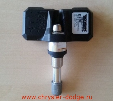

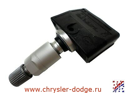

День добрый.
В интрепиде имею потолочный комп с датчиками давления в шинах. Датчики неоригинал - dorman 974-002. Датчики прекрасно работали года 4. Потом я перепаивал в них батарейки, тоже все отлично. Недавно один датчик сдох, перепайка батареи ничего не дала. Заказал новый через emex. Пришел в оригинальной коробочке дорман, никаких претензий. Но округлой формы. Раньше все датчики были квадратной. номер тот-же 974-002. Датчик не привязался магнитом. Отдал назад. Через месяц заказал еще раз, то-же самое. Старые датчики dorman привязываются. Новый нет. Квадратный датчик (оригинал) тоже привязывается. ![]() cтарый Dorman ![]() новый Dorman (пришел такой формы, с моим номером) ![]() оригинал Датчики Dorman мне нужны, т.к. только у них шарнирное соединение датчика и ниппеля. И только они встают на неродные диски. Оригинальный датчик и все его копии - vdo, denso, шредер имеют жесткую конструкцию и на мои диски их не поставить. Где найти Dorman 974-002 старого образца? На emex писать бесполезно, когда второй раз заказывал просил предварительно фото датчика. Не прислали. Если у кого-то валяются без дела новые, бу или нерабочие бу, готов приобрести. На рокавто есть они и фото старого датчика, но не факт, что пришлют такой. Сообщение отредактировал Alexxx545 - 3.2.2020, 20:11 -------------------- Dodge Intrepid SE 2.7 2001 black 2008-->now

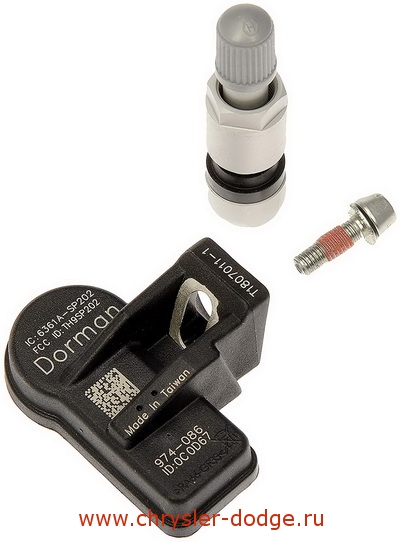

kuzmas Новый дорман другой номер, 974-086, точно их заказ... 3.2.2020, 21:24
Alexxx545 Фото из инета, показать форму датчиков. Заказывал ... 3.2.2020, 21:27

Alexxx545 Буду весьма признателен. 4.2.2020, 22:28![]() ![]() |
