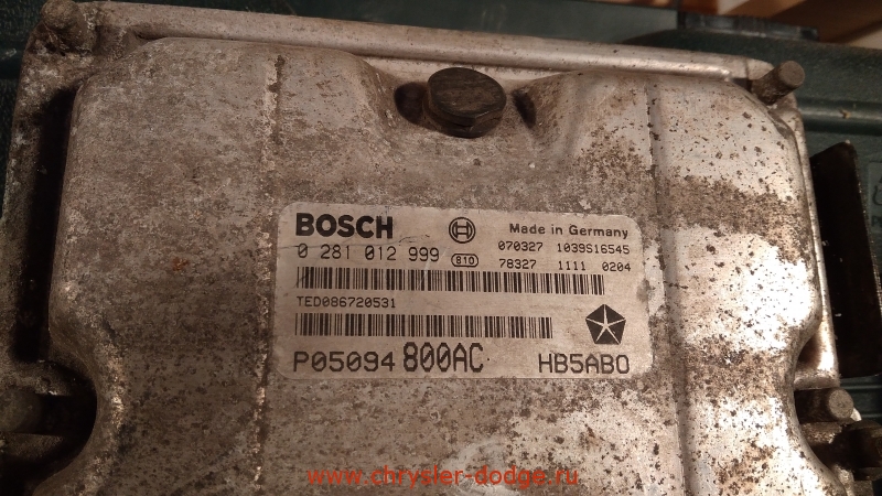

Цитата(demetrio @ 1.7.2019, 20:13) *
Там все наклейки и таблички с циферками сгорели.
У меня есть именно от 2.8 CRD. Вот такие:

Dodge553
сообщение 2.7.2019, 11:48
Сообщение #16
Долгожитель
Группа: Пользователи
Сообщений: 580
Регистрация: 6.6.2019
Пользователь №: 98 514
Реальное имя:Жорж
Город:Пупырловск
Только они не от этого авто.
Перейти в начало страницы

demetrio
сообщение 2.7.2019, 12:27
Сообщение #17
Член Крайслер Клуба
Иконка группы
Группа: Член Крайслер Клуба
Сообщений: 12 446
Регистрация: 24.2.2009
Из: Санкт-Петербург Лигово
Пользователь №: 20 440
Реальное имя:Дмитрий
Да, верно. С Гранд Вояджера 2007 года с мотором 2.8 CRD.
