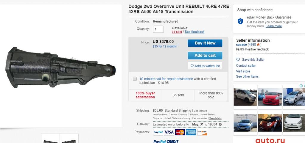

Заменить оведрайв, заменить задний кардан, заменить траверсу с опорой АКПП
Вроде все довольно просто)
Заднеприводный овердрайв ставить "bolt on". В каталоге на Дакоты/Дюранги 97-03 они есть нескольких видов - в чем различие не совсем понятно. Но как я понял оно взаимозаменяемо

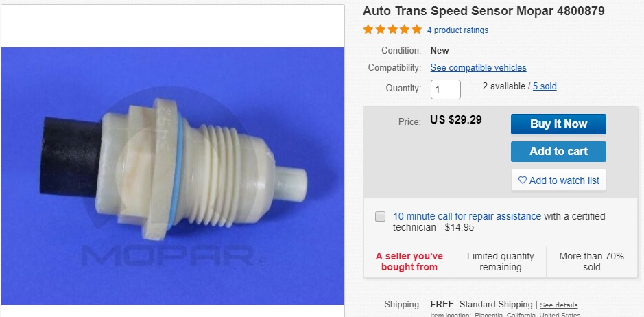

Правда вот тут мне не вполне ясно про датчик скорости - он в Дюранго в заднем мосту. Видимо просто не подключать? Честно скажу не помню есть ли он овердрайве на 4X4
Картинка из интернетов говорит что есть:

Да действительно есть датчик скорости выходного вала на овердрайве. К датчику скорости не имеет отношения))
И оно видимо одинаковое для 4х4 и 4х2

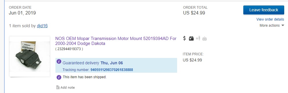

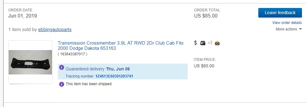

В отсутствии конкретики приступил к покупкам:
Куплена опора 52019394AD
Куплен кроссмембер. Неприятно тяжелая железка((
Куплен овердрайв. Вообще кошмарно тяжелая штука)

Ну вот вроде как все и куплено. Заглушки раздобыл, овердрайв уже приехал. Жду посылочку с траверсой и опорой со Штатов недели через две
Весит кстати 26 кг
Ну еще кардан под вопросом
