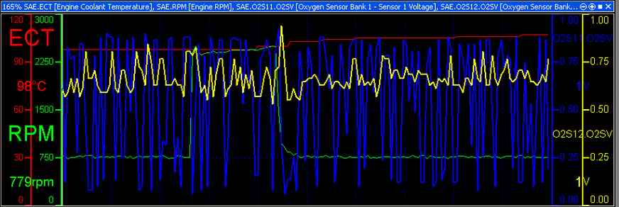

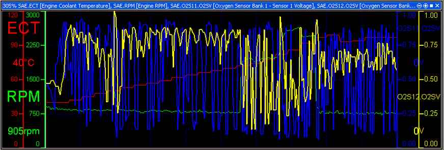

Так вот, собственно. Если бы писал в субботу после проведенной модернизации, был бы целый роман о гениальности славянского народа.
Сегдня уже спокоен.
Вся инсталяция заняла 15 минут. Самое главное - это иметь возможность инструментального контроля проведенных операций. У меня она есть (ELM сканер). Диаграммы что были раньше в верхгих постах есть, показания обоих кислородных датчиков практически одинаковы (есть ли у меня вообще катализатор, в смысле внутренности его, - очень сомневаюсь).
Теперь новые диаграммы уже с доработкой. Исходные данные по картинкам:
красный - температура
зеленый - обороты
синий - 1-й (т.е. верхний, до катализатора) кислородный датчик
желтый - 2-й (т.е. после катализатора)
Первая - прогрев двигателя. Налицо явные разные показания обоих датчиков, но второй колеблется вокруг уровня 0,85В, что явно не соотвествует ожиданиям. Но берем в учет малую пока температуру выпускного коллектора и т.п. После поднятия оборотов до 2000-2500 видим большой размах напряжения на втором датчике, но все равно он МЕНЬШЕ первого и средний уровень уже опускается до 0,6В
И второй график - все уже достаточно прогрелось. Разность показаний датчиков налицо. Средний уровень колебаний второго - на уровне 0,6-0,65В.
Итог: "враг разбит, победа за нами". Катализатор "ИСПРАВЕН", джеки долго не прийдет (очень надеюсь, поскольку до сих пор, не смотря на наличие инструментального контроля, не верится, что решение может быть таким ГЕНИАЛЬНЫМ, т.е. простым и эффективным).
