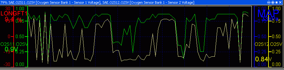

Вот смотри, сигналы обоих лямбд
Зеленая - первая, желтая вторая. Зачем городить огород? У меня вторая стоит бог знает где от ката, т.е. далеко. При вырезании ката она не затрагивается.
Счас вспомнил почему не воплотил идею с резистором - получится просто занизить сигнал. Он станет 0,1 - 0,2В, но не на уровне 0,5. Надо сложнее схему

Ты полагаешь убрать катализатор, не трогая 2-й ЛЗ. Если его (кат) просто убрать, сигнал 2ЛЗ будет 1:1 как у 1 ЛЗ. Чтобы не было ЧЕКов, ты предлагаешь уменьшить
амплитуду и сместить фазу сигнала 2-го ЛЗ. Так ведь? Но представь ситуацию шире.
К примеру, 2-й ЛЗ просто сдох или расположен не как у тебя после ката, а как у меня – прямо в кате.
Поэтому я и предлагаю следующее: если, положим, сдох кат (или более мелкий случай – 2-й ЛЗ), то хирургическим путем удаляем то, или то, или то и то. Чтобы РСМ не тревожился, снимаем сигнал с 1-го ЛЗ, с помощью электронной коробочки (а чем ее начинить- я понятия не имею) уменьшаем амплитуду, смещаем фазу на попозже и подаем конвертированный сигнал на РСМ как сигнал второй лямбды.. РСМ, сравнив сигналы, воспримет это как отлично функционирующие кат и 2-ю лямбду.
На скриншоте хорошо видно, что в достаточном приближении пики на 2-ЛЗ смещены
по фазе и амплитуде относительно 1 ЛЗ, но повторяют их. Т.е. кат выполняет свою задачу.
Дешевенькие же эмуляторы выдают собственный сигнал, не имеющий корреляции с 1ЛЗ, отсюда и ЧЕКи.

Смотрим на мою картинку. Сигнал 2ДК уже есть. Если у кого то вырезается кат вместе с 2ДК нужно врезать в пламягаситель. Т.е. этот сигнал НУЖЕН полюбэ.
Далее берем простейшую схему "И", на один вход подаем УМЕНЬШЕНЫЙ резисторным делителем сигнал со второй лямбды, на второй вход +0,5В (т.е. создаем уровень) и всю эту смесь (синусоида с малой амплитудой ВОКРУГ уровня 0,5В) уже подаем в мозги.
Нафига контроллеры и программы? И интересно какой алгоритм должна отрабатывать эта программа?
Ну и затраты на сему "И" врядли натянут на 5000р даже со всей обвязкой

Цитата(шахтер @ 11.12.2006, 10:14) *
Я фантазирую-оргазмирую в другом месте и при других обстоятельствах. А здесь меня интересуют механизмы, практика, теория, принципы действия, опыт других людей, возможные ошибки, единицы измерения... friends.gif
Главная задача - отдалить второй ДК от основного потока газов. В приведенном примере это расстояние составляет 4см. Если у тебя второй ДК стоит в катализаторе и ты его выбрасываешь, придется вваривать подходящую гайку (ниже по ходу газов, примерно на том же расстоянии как сейчас стоит второй ДК), в нее вкручиваешь кусок трубы 4см, а уже в трубу второй ДК. Все.
И судя по всему такого опыта еще не много. По крайней мере на нашем форуме. Человек на японском нашел
T&C Ltd-02; 3,8; FWD; ГБО
T&C Ltd-99; 3,8; AWD;
Перейти в начало страницы
+Цитировать сообщение
Гость_шахтер_*
сообщение 11.12.2006, 11:25
Сообщение #40
Гости
Поэтому и прошу поточнее, раз неплохо получилось. Ведь есть нюанс- ДК (имея в виду не
Дмитрия, а датчик остаточного кислорода) корректно работает только прогревшись до температуры
выхлопных газов. А в случае с трубой газы мимо шуруют, ДК как бы в сторонке. Вот и не ясно- всегда ли будет все хорошо или автор просто угадал месторасположение трубки?
