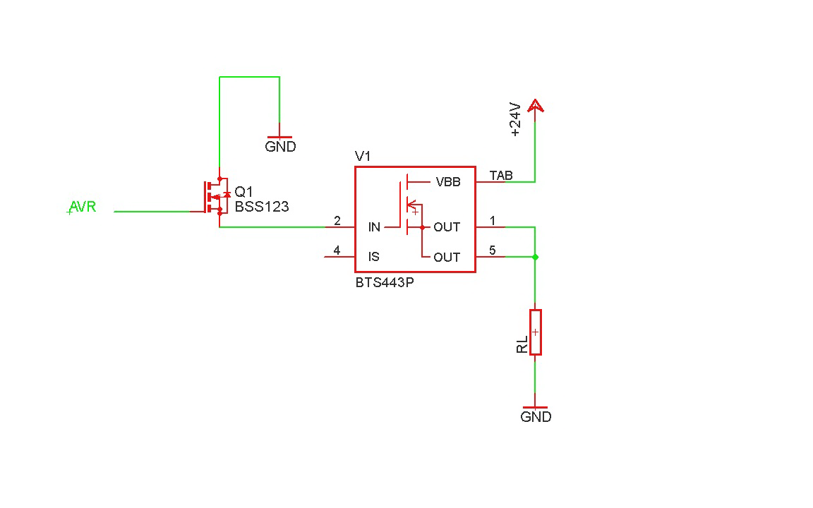

Всем привет. Может кто пробувал делать такой модуль?
http://sxem.org/2-vse-stati/raznoe/28-samo...a-k-avtomobilyu
Я спаял даную схему, но почемуто запитав плату 12в на выходе всегда есть 10.5в. После подачи 12в на входе, на выходе тоже поевляетса 12в. В чем может быть проблема?

1. А нет ли ошибки монтажа? )
Цепь "эмиттер транзистора - R102" точно ли с общим проводом соединена?
Если нет, то далее...
2. Переход у транзистора "К-Э" часом не проблемный?
Сопротивление перехода в прямом и обратном подключении тестера какое?
Отпаяй этот транзистор и посмотри какое напряжение будет на выходе у этого электронного реле.
Потом вывод №2 этого реле соедини с общим проводом и посмотри какое напряжение будет на выходе у этого электронного реле.
Может и "релюшка" некондицией оказалась... ))

Я так понял што ключи bts443p попались бракованые.
Так как на пустой ключ подал + на основание и на вторую ногу и он выдает 10.5в на 1 - 5 ноге.

спасибо огромное за помощ предоставленую здесь и в личку +12V. сегодня пришла вторая партия компонентов из aliexpress в том числе и новые bts443p. все заработала как положена.:)
