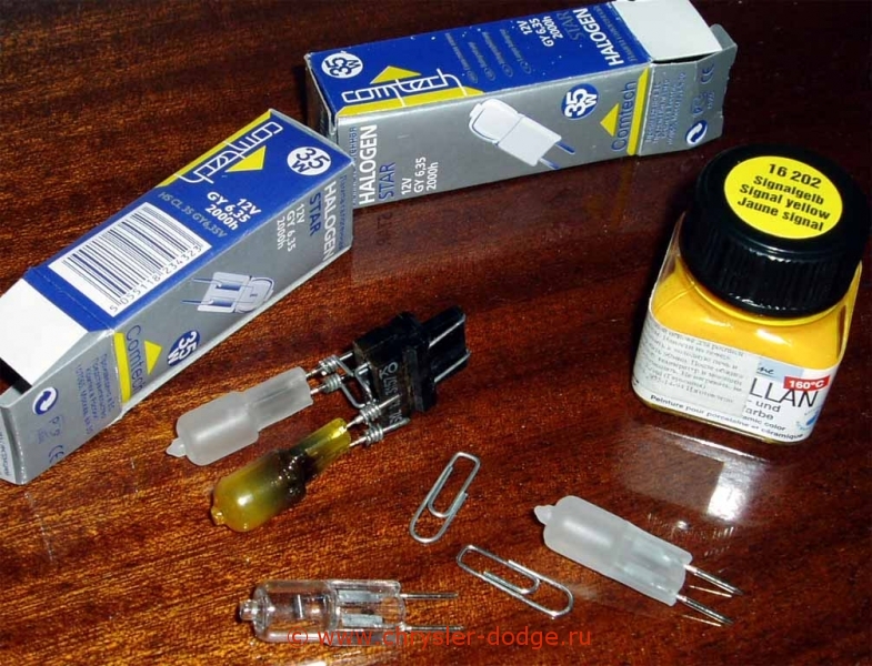

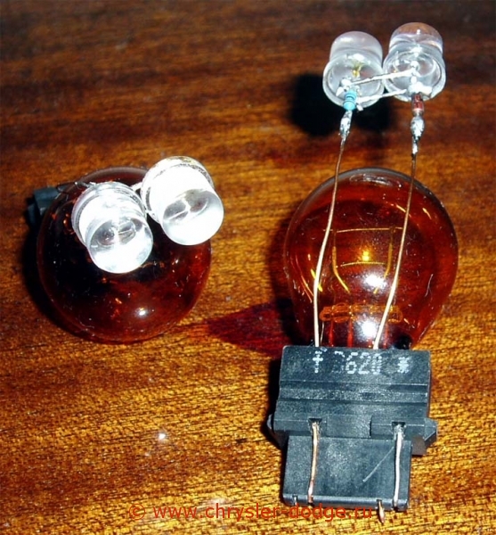

После очередной проверки документов на посту гаи из-за включения поворотника, в очередной раз озадачился этой темой... Сначала делал на диодах -ерунда полная, вообще не видно что там что-то светится... После недолгих раздумий пришла мысль воткнуть галогенки. Теперь собссно другой вопрос, а не слишком ли ярко? Второй ближний, это конечно хорошо, но как к этому отнесутся встречные... В общем, всё очень просто и крайне бюджетно. Галогенки в лаур мерлен (рядом с ашаном обычно) по 9рублей с обычным стеклом и матовым (его лучше для габаритов) 12V 35W для светильников. Те, которые с обычным стеклом красим термостойкой краской для стекла и керамики (в спец. магазине около 60р. флакончик), ждём когда высохнет и обжигаем в духовке при 160гр. Краска эта матовая, поэтому я взял желтый цвет, но она стала подгорать на лампе и превратилась в прозрачную, поэтому наверно всётаки надо оранжевый (насыщенный желтый). И после обжигания на 160 обжечь ещё наприемер на 200. В общем, с краской пока непонятки. Контакты (они же держатели) для лампочек сделал из скрепок. Греться, понятное дело лампочки греются, но как мне показалось, не сильнее штатных. А существуют такие-же по размерам галогенки холодного свечения?

Через неделю работы сгоритнах твоя галогенка при работе в режиме поворотника.Чтобы она долго работала, к ней последовательно включают стартер, сглаживающий броски напряжения в момент пуска. Но с ним лампочка разгорается медленно, как люстра в театре.
Оставь ты эту затею, все уже придумали до нас, и не просто так в поворотнике обычная лампа накаливания.

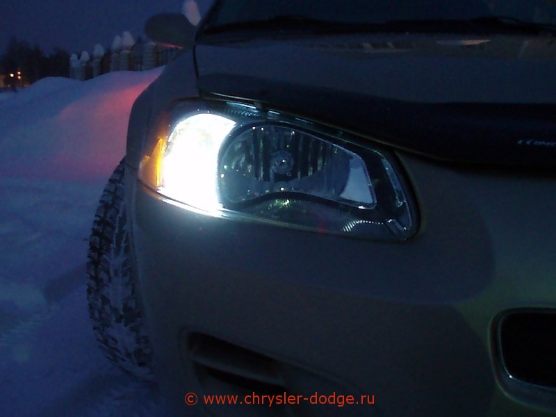

Ещё в прошлом году врезал в жёлтую секцию фары малогабаритную галогенку, а штатную лампу поворотника поставил прозрачную(теперь она работает как габарит). Всё работает на "ура", не греется, не перегорает и красить ни чего не надо.

С галогенками зря. Они работают при очень высокой температуре колбы. И, как уже сказали, замучаешься менять.
Я, если бы не переделывал свои фары полностью, то просверлил бы аккуратно дырочку снизу и вставил патрон под габариты. Только стружку аккуратно удалить надо.
Да?! Странно!
Обычно галогенки не любят прерывистого режима. Им нужно, чтобы колба прогревалась.

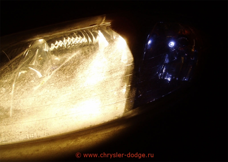

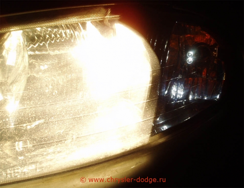

А это мой колхоз
Кстати, почему-то не попал в хроники эпохи "жестокого колхоза 2006 года" ...

Смотрится хорошо, мне понравилось. Очень было б интересно посмотреть как светит габарит с поворотом. Габарит не забивает своим светом поворот?
Ну и краткий отчет:где, как, по чем?

Вот на фотке у RS диодная лампа врезана в отражатель габаритов, а у меня врезана в жёлтую секцию, где ромбик. И врезана минигалогенка белая. Мигает жёлтым светом, как обычный поворотник. Вместо штатной, жёлтой лампы, стоит она-же, только белая и работает как габарит. И ни каких проблем! Цена вопроса копеешная.

Тоже писано-переписано про это... Все как обычно - лампочка стоит копейки.... закрепил ее с изнанки холодной сваркой для пластика, патрон жигулевский.... Светит намана и поворотник ни в коем случае не забивает, он даже какой-то "загадочный оттенок" приобретает при смешивании свечений и смотрится стильно.... dirol.gif

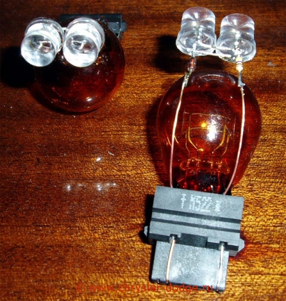

напоминает синии писалки на тазах... машин грязный был, но всёравно видно недостатки. вообще я диоды парами поставил. тут на фотке светодиод один не горит, пережог паяльником. заменю на новый. но от двух всёравно света очень мало. брал "ультраяркие" габариты. паял их вместе, потом на плюсы диод и на минус резистор, те которые были в цоколях. соотв., правая лампочка зеркально ориентировалась к левой по полюсам, чтобы диоды смотрели на отражатели в фарах. ещё эти проволочки телепаются, можно оловом пролудить, должно помоч. изоляцию делать не стал, всёравно поплавится от лампы, а проволочки стекла практически не касаются. ну тут всё видно:

вощем переделал, стало поболее приемлемо, так и оставлю. оказалось, диоды разные бывают, мужик сказал, что даже в одной партии могут по цвету отличаться... вощем, купил на митинском две пары за 100р. а те "синии" в кунцево аш по 70р. штук были и такое г.
