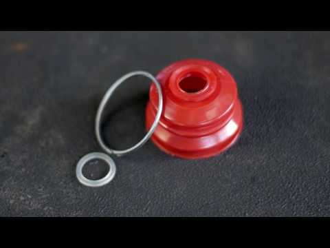

Порвался пыльник шаровой опоры нижнего рычага передней подвески dodge stratus 2003 год. Какие есть аналоги у других машин чтобы поставить вместо старого оригинала?

Ставили на машину сына febest MBJB-EA3. Это от нижнего рычага двухдверной версии крайслер себринг.

из проверенных, пыльник нижней шаровой
Сэви 6121, NBJBR51RLOW

Я на нижний рычаг ставил MASUMA MO-2108. Вполне нормально встал. А вот вместо верхнего пыльника колхозил Полидэр 21413414186, ну типа "дешево доездить" pardon.gif

Подтверждаю, на рычаг DLZ, пыльник Masuma встал как родной, но это у кого шаровая имеет пропил под стопорное кольцо для пыльника, а вот на SH,BAW, оригинал я пока пыльника так и не нашел, того самого у которого кольцо должно быть впаено в пыльник и набито на буртик рычага

Я такую Масуму, в которую кольцо впаяно, на Калиберовские шаровые "555" ставил, встали как родные, правда диаметр не помню. Наверняка и на Страуса можно найти аналогичные, если знать диаметр посадочного бурта.
