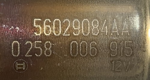

Лямбда до катализатора 56029052AA имеет сопротивление нагревателя 2,7 Ом
Она же Denso 5920-01D13 (идёт в упаковке оригинала)
Лямбда до катализатора 56029085AA имеет сопротивление 10 Ом, ставится на авто выпущенные заводом после 8 июля 2004 года.
Кто знает какой номер имеет эта лямбда по Denso?
Ошибочно купил ..052АА, не распаковывал. Если кому нужна обращайтесь.

Цитата(ezop @ 26.5.2021, 11:32) *
вы думаете обмануть систему? уже лет 20 как известно, что датчики кислорода надо ставить только оригинал, вся информация, про то, что денсо или нжк лежат в упаковке мопара и работают также, это полнейшая чушь...
Вам показать фотографию? Если Вы не знаете, зачем это писать? ИЛИ вы думаете что мопар сам производит запасные части))))
Например вторая лямбда ..50 оригинал в упаковке мопара помимо оригинального номера имеет обозначение NTK.
Dodge Grand Caravan, 2005, 3.3L
Андрюх, у меня Денсо работает без проблем. Уже год.
А всё остальное типа Бош, Магнетти и т.д. согласен, шлак.

нижний 4686935AB
верхний 4686938AA, 4686938AB
