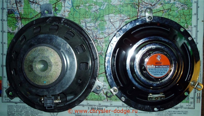

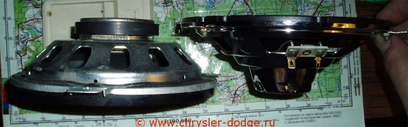

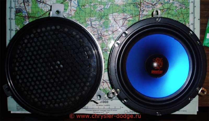

Щас снял колонку (проводок плохо приклеен был к мембране, дребезжало немного) ну и сфоткал
переделок никаких не требовалось при установке, за исключением прикручивания элементиков от детского конструктора. после чего всё один в один садится в штатное место. на колонке написано
Цитата
Mystery walla MW6.5-way Component Set 100Watts RMS/220Watts Maximum Frequency Responce 50Hz-22kHz Sensityvity 93dB (1W/1M) Impedance 4Ohm
Разъёмы отличаются, не забываем купить клеммы -самые маленькие минусовые и большие плюсовые, которые лучше всего припаять к проводам. провода на колонки резал у дверей -у пассажирской их легко нашел тестером, там разъём. около водительской три пары скрученных проводов среди всего пучка на полу, ткнул иголкой тестера и сразу попал. пищалки ставил под облицовку передних стоек (кот.между крышей и торпедой), т.е. просто поклеил двустор.скотчем из комплекта. кроссоверы спрятал где-то по бокам ну и всё через усилок есс-но (магнат и саб тоже магнат)
колонки, судя по всему вот эти, хотя у меня немного центр.часть отличается. ну а цены вот (я покупал на митинском за 2500 летом ещё)

Да как раз, если смотреть на магнит, то родные ничем выдающимся не отличаются. Слабенький ферритовый магнитик.
А у Мистери просто внутренний магнит. Такая схема довольно широко распространена, в том числе и у именитых фирм.
Так что делать вывод о качестве дина по величине задней части - ошибочно.

Очень важное значение для дверных динамиков это "глубина посадки".
Иначе стёкла могут не опускаться до конца.... :-)
