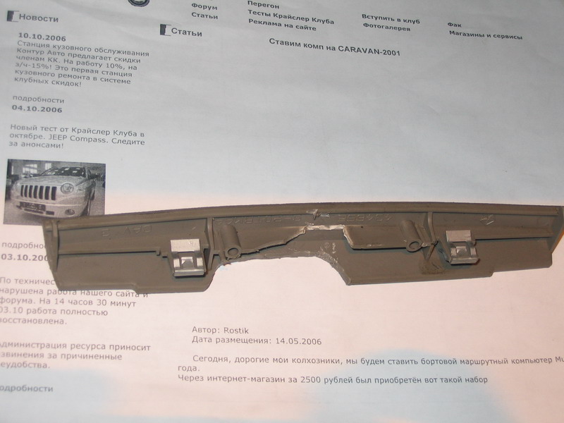

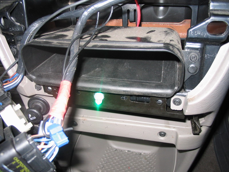

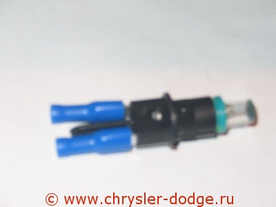

Для начала был закуплен вот такой набор начинающего колхозника: светодиодная лампа зеленого цвету, патрон под нее, пара клемм и пара "чемоданов", полметра провода да пара пива good.gif .
Собираем из конструктора вот такой подсветительный прибор.

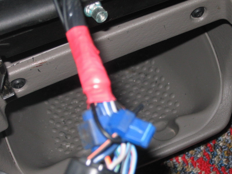

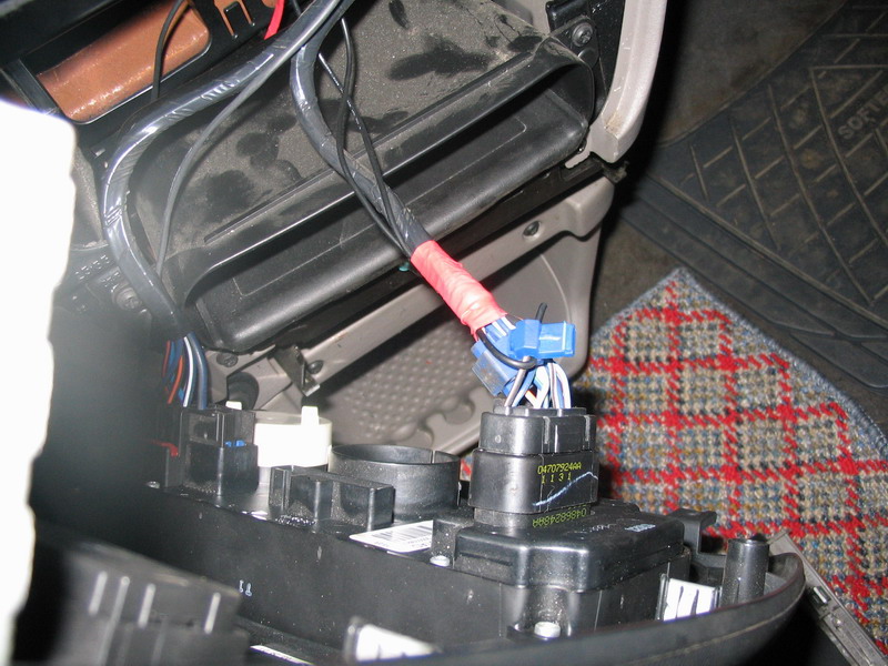

При помощи тестера ищем - и + при включенных габаритах. К проводам цепляемся при помощи разъемов типа "чемодан". Важно не перепутать полярность, т.к. светодиод светит только в одном положении.

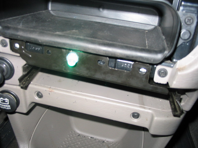

Сверлим дырку в нескольких деталях так, чтобы лампочка плотно вставлялась и вылезала наружу. Я сверлил все по-очереди, но можно сверлить все сразу. Помним, что направляющая держателя пепельницы металлическая.
Вставляем лампочку, включаем габариты и ... она светится приятным зелененьким светом. Красота!
Теперь острым ножом дорабатываем накладку внизу центральной консоли. Получается не очень эстетично, но "дешево, надежно и практично".
Собираем центральную консоль и начинаем испытания.

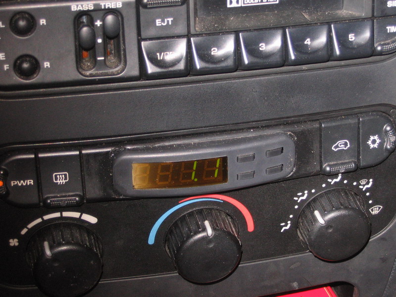

Вот как было.

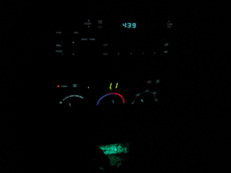

Удовлетворенные проделанной работой, пьем пиво и прикидываем, что еще в машине можно заколхозить. А на очереди писалки на фары: на дворе осень, с дороги полетела всякая срань!
И напоследок фото установленного, но не до конца настроенного компьютера.
Вот так был закончен День Колхозника, ставший своеобразным днем борьбы за права курильщиков всего мира. good.gif

Цитата(KAZAKOV_98)
Для начала был закуплен вот такой набор начинающего колхозника: светодиодная лампа зеленого цвету, патрон под нее, пара клемм и пара "чемоданов", полметра провода да пара пива good.gif ......
Я уже колхозил подсветку пепельницы на Интрепиде, о чём есть мой отчёт.
Так вот, по собственному опыту могу сказать, первый светодиод включённый напрямую не протянул долго. Не работает он долго на 14,8В бортового питания. Точнее, мой протянул месяца 2 от силы.
Инсталлируя второй я поставил гасящее сопротивление 2кОм, чем добился не только смещения в более тёмный спектр в тон остальных приборов, но и он не вырывается теперь столь ярко на общем фоне.
Надеюсь что этим же я увеличил долговечность его.....

Цитата(KAZAKOV_98)
Скажу лишь, что результатом борьбы за права курильшиков стал нежнозеленый свет, струящийся из недр центральной консоли аккурат на пепельницу.
Большой РЕСПЕКТ и УВАЖУХА!!! Самого напрягает темнота в районе пепельницы, но все как-то не решался... А тут такой подробный отчет!
Надеюсь что этим же я увеличил долговечность его.....[/quote]
А разьве этот светодиод не вместо лампочки идёт, т.е. стандартно продаётся вместо лампы габаритов и сопротивление там уже есть?
Насколько я понял, ты подразумеваешь, что в патрончике стоит резистор? Вполне может быть! Просто я не нашёл тогда готовой "лампочки" зелёного цвета. И вколхозил просто светодиод.

Цитата(Serg)
Это именно светодиодная лампочка. Так что может быть. Посмотрим, на сколько хватит.

Именно "светодиодная лампочка", по габаритам как обычный "бесцоколь-габаритка". Цвет свечения определяется ( но не зависит) цветом нижнего пластика. Стоимость 15-20 рублей. В данном варианте сделана под обратный конус- рассеивающую линзу. Есть, теперь, в каждом автомагазине.
